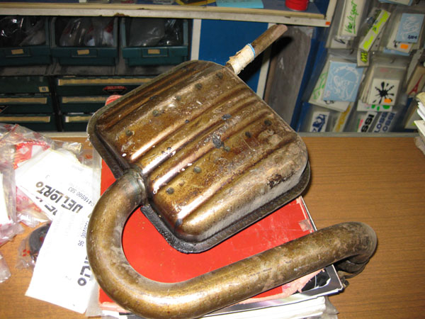

Guarda qui... Questo è il risultato...
http://www.vespaforever.net/Public/data/nikkio/200923171336_24.jpg
Mi raccomando non le classiche marmitte completamente d'oro che sembrano addobbi di natale, ma come dice Poeta dev'essere un trasparente con sfumature dorate.
