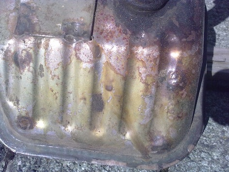

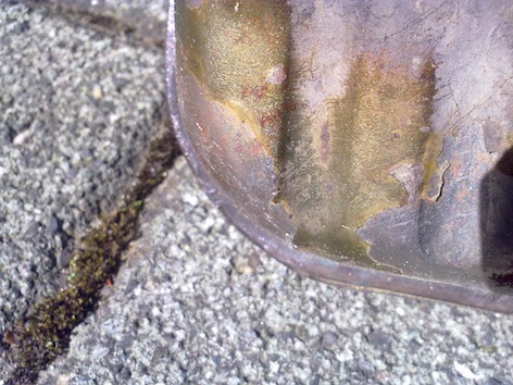

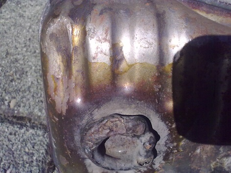

Inserito il - 09/04/2011 : 16:48:03  Mostra Profilo Invia a aromatico un Messaggio Privato
Allego le due immagini dettagliate della mia marmitta originale, è una a cannino alto, però questo è stato tagliato, errori di gioventù, vi prego non infierite, mi do del coglione da solo....
La pseudo vernice che si sta staccando come la possiamo riprodurre? non è uniforme e fare la miscela con oro e nero anche se come visto nei post in precedenza viene bene è tutt'altra cosa rispetto all'originale.

Ho telefonato ad uno del registro storico della vespa, che mi ha detto che le marmitte in ferro venivano trattate con un protettivo a base fenolica per non farle arrugginire nei loro magazzini, quindi con uso molto intensivo della vespa questo spariva con uso più "domenicale" questo poteva anche rimanere come per esempio sulla mia marmitta, vedere foto qualche post precedente.
Il fenolo è altamente tossico se non più pericoloso, in commercio non si trova più oppure si fa molta fatica.
