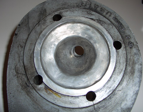

Inserito il - 20/12/2011 : 14:03:04  Mostra Profilo Invia a Gingio un Messaggio Privato
con 60 euri si prende la MMW ricalcolata per il 208
comunque inizialmente anche io ho rifatto la USA con il dremel, lavoro da macellaio, ma funzionava...
85,48 KB
calcolate che non sapevo ne di squish ne di gradi di anticipo ecc...
mi hanno detto con quel cilindro batte in testa e allora giù a scavare
con il vostro aiuto spero di specializzarmi un pò

Inserito il - 20/12/2011 : 15:40:23  Mostra Profilo Invia a fede200e un Messaggio Privato
sicuramente funzionava, magari con un po più di cura si riusciva a fare un ottimo lavoro..
Inserito il - 20/12/2011 : 17:51:29  Mostra Profilo  Visita l'Homepage di poeta  Clicca per vedere l'indirizzo MSN di poeta Invia a poeta un Messaggio Privato
Il 210 Polini difatti è iper compresso...per questo ho montata guarnizione da 0,4mm di base.
Città: PORTOGRUARO
Inserito il - 21/12/2011 : 00:31:50  Mostra Profilo Invia a fede200e un Messaggio Privato
da una testa originale si ricava un ottima testa, la guarnizione di base è solo per arginare il problema ma non per risolverlo..
