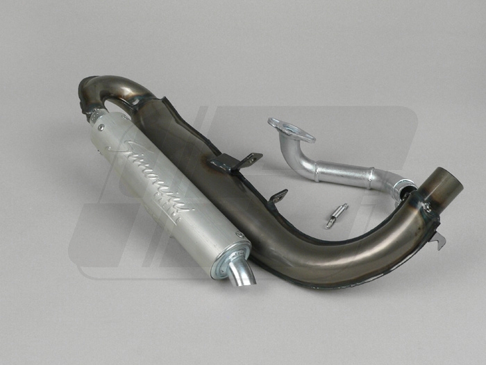

Un 102 polini spinto... è uno dei progetti che preferisco!
Le fasi al cilindro non le toccherei. Anzi, mettici una simonini come quella in foto è lascia le fasi bassette come le originali.
164,33 KB
Al gt dai una bella lucidata ala cielo del pistone, alla testa e al travaso di scarico. Quest'ultimo, se vuoi e se te la senti, alzalo di un paio di mm, non di più, e allargalo ai lati, lavorando sui baffi, di 3 mm per lato. Volendo rifinre per bene il lavoro sarebbe da allineare il pistone al PMI in modo da far aprire completamente le luci dei travasi, mettendoci una basetta e spianando dello stesso spessore la testa. Spigola per bene tutte le luci dei travasi e via! E per il GT siamo a posto.
