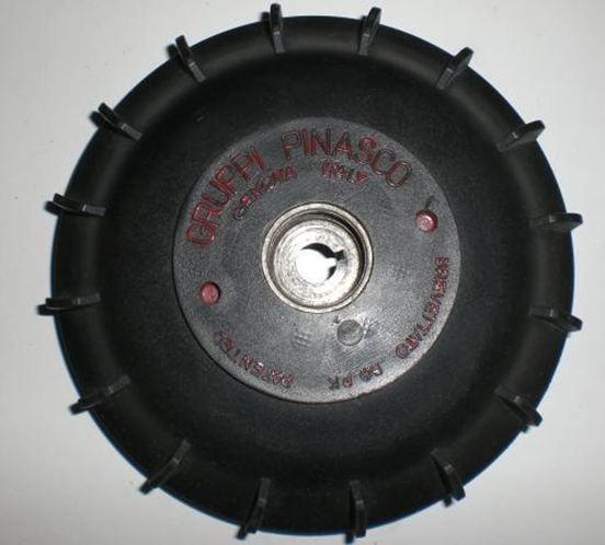

ciao ragazzi.. ho trovato un volano pinasco, che mi dicono nuovo ma con un pezzo rotto, come visibile in foto. chiedono 90 euro . secondo voi è un buon affare? il pezzo mancante puo pregiudicare l'equilibratura? grazie!! PS: cerca statore per pk50-s chi lo ha e lo vende si faccia vivo!
41,43 KB
Inserito il - 25/11/2010 : 20:42:23  Mostra Profilo  Visita l'Homepage di poeta  Clicca per vedere l'indirizzo MSN di poeta Invia a poeta un Messaggio Privato
Scusa ignoro quanto costi nuovo...ma quel coso sbeccato 90 non li vale! A mio dire certo...

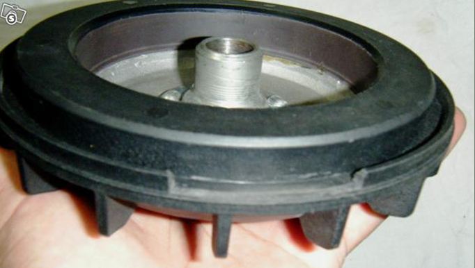

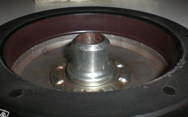

sono daccordo... ho trovato poi questo, che mi alletta a 75 euro. unica pecca è la ruggine che si vede sulla sede del mozzo, secondo voi è superficiale?
40,49 KB
36,6 KB
quella ruggine è superficiale se decidi di prenderlo lo porti in rettifica o da chi conosci te e fai sabbiare l'interno del cono e sei apposto

il volano hp è figo, ma credop che sia sempre a 6 poli, dunque a livello elettrico non è compatibile con la pk50-s..correggetemi se sbaglio. Per Luca, secondo te devo sabbiare? io credo che quella ruggine vada via con un pò di paglietta metallica...quasi quasi lo prendo...
Inserito il - 25/11/2010 : 22:48:18  Mostra Profilo  Visita l'Homepage di poeta  Clicca per vedere l'indirizzo MSN di poeta Invia a poeta un Messaggio Privato
và via subito con una pulita, curiosità quanto pesa?

allora ho preso il volano in questione, lòa ruggine , dopo un trattamento con svitol e pagliuzza metallica è andata via come nulla. cio che mi preoccupa è un altra cosa. Per verificare se aveva 4 poli ho passato un cacciavite di acciaio sull'interno per sentire quante discontinuità nell'attrazione avesse il cacciavite. i poli sono giusti, ma quello che mi ha preoccupato è stato constatare che il vecchio volano originale attirava il cacciavite con una intensità circa doppia rispetto a quello pinasco.. è normale? possibile che sia smagnettizato? è praticamente nuovo! grazie
nnerto
Città: san benedetto del tronto
158 Messaggi
Inserito il - 03/12/2010 : 13:38:21  Mostra Profilo Invia a nnerto un Messaggio Privato
il venditore mi ha detto che la minore forza attrattiva delle calamite è una scelta progettuale per ottenere minore resistenza alla rotazione.. secondo voi è plausibile una cosa simile?

guarda non è che ci sia qualcosa di scientifico, passi un materiale ferroso (tipo cacciavite o una vite non inox) all'interno del volano ed ogni volta che la calamita finisce sentirai una discontinuità nell'attrazione. cosi hai contato un polo. prova valida ovviamente per quei volani nei quali le calamite non si vedono, come nel pinasco che ho preso. Ma allora secondo voi il volanbo che ho preso è buono??

per vedere se un volano è buono occorre che sia in grado di alzare un peso di un paio di chili circa.........metti in terra una mazzetta e vedi se la alza......... i volani si smagnetizzano anche anzi in particolare per urto e quel volano per essere rotto in quel punto è sicuramente caduto (se come sembra non è mai stato montato)
Quest ultima è solo una precisazione, per carità non è detto che sia questo il problema.

grazie oggi ci provo. ho scritto alla pinasco ma non rispondono. il proprietario ha detto che il volano faceva lavorare correttamente la sua vespa. non ho preso il volano sbeccato, ma quello con le scritte colorate in rosso. grazie
