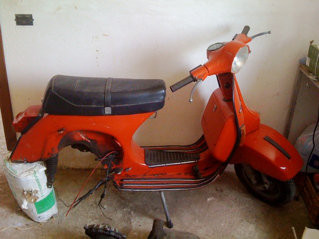

Allo stato attuale....

E' da rifare tutta e sabbiare....
anno 1980 quindi 5/2 cerca vernice MONOSTRATO e niente porkate tipo AQUAMAX base acqua opaca e trasparente finale.... serve NITRO o BI-componente (con catalizzatore), ma monostrato, il FONDO è grigio medio-scuro, non utilizzare fondi di un colore qualsiasi, semmai prendi un FONDO comune GRIGIO ed aggiungi del NERO e te lo fai a campione da te... dettagli in futuro...
via la sella che è di ARCOBALENO PX mmod successivo... sella originale PX prime versioni a €80 bella... andrà presa...
MOTORE? Originale o leggermente pepato?
vediamo il cilindro come è messo... se và cambiato si modifica, servirà torertta a portatamaggiorata per il carburo originale, un 175 DR, rapporto Z65 DRT...il motore se fai da te fatto bene e se non ha disastri all'interno sui €400 circa di ricambi (la modifica) €200 originale.... inizia da quello e poi dalla forcella, il telaio solo in ultimo e lascialo anzi montato così non ti si mischiano le CARTE!
fai ad te?
Se sì.... inizia con l'aprire il motore...

Inserito il - 29/11/2010 : 14:52:19  Mostra Profilo Invia a boris10 un Messaggio Privato
Buon inizio lavori.
Fai tante foto.
Il bordoscudo, è di plastica nero? Se si allora probabilmente ha preso in passato una botta nello scudo. Controlla la forcella ed eventualmente falla rettificare.
Un saluto.

premetto che la voglio riportare allo stato originario(o quasi) e non mi occuperò personalmente ne del restauro della carrozzeria ne della messa a punto del motore.
Per quanto riguarda la vernice prenderò quasi sicuramente un bi-componente(anche se la nitro mi stuzzica parecchio) della MaxMayer, ma voglio valutare anche la Lechler.
Il colore: Azzurro Metallizzato 7002M.
Il fondo: grigio 8012M.
La sella originale già l'ho acquistata (occasione su ebay x 50-60€) e di motori originali ne ho due.
Per ora voglio occuparmi della carrozzeria e rinviare a dopo la messa a punto del motore.

Il bordoscudo nero c'è sempre stato, ma suppongo che sia stato utilizzato per la praticità nell'applicarlo e/o perchè con il rosso "T5" il bordoscudo nero era più "aggressivo".
Un controllino comunque lo farò (fare)

Si' bi-compo monostrato 5/2 azzurro metz... il fondo 8012 è sballato troppo chiaro monta in vero sulle OLD dal 68 al 73, l'unica per il fondo originale è fare come detto sopra, la tonalità è cod 730 Max Meyer in opaco, ma è vernice e non fondo però,,, insomma una vernice che si avvicina all'esatto colore del fondo originario... reproducilo da te aggiungendo del nero ad un fondo grigio chiaro qualunque, passa questa al carrozziere, la tabella NUMERO telaio dopo sabbiata và pulita con un CHIODO, dato il FONDO alla vespa verificare che i numeri non siano seppelliti ma ancora leggibili, se ancora leggibili nastrare una cartella e poi verniciare, ora via il nastro ecco i numeri in quadro grigio fondo...perfetti (dettaglio della massima importanza)
TUA PX.... vale ben più di 1000-2000-3000 euro!
