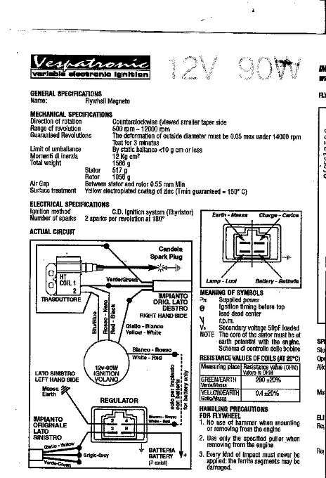

questo è il tuo impianto originale
adesso sto vedendo se questo vespatronic è adatto al tuo impianto e se si poteva collegare
Inserito il - 02/12/2010 : 23:56:42  Mostra Profilo Invia a Steck81 un Messaggio Privato
il problema sta che il vespa tronic lavora con un regolatore di corrente che è generalmente montato sulle moto..
il verde del tuo impianto deve giustamente andare collegato in serie con il rosso in uscita dal vespa tronic e vanno entrabi alla bobbina cosi come il blu in uscita dal vespa tronic và alla bobbina
Inserito il - 03/12/2010 : 00:05:49  Mostra Profilo Invia a Steck81 un Messaggio Privato
il giallo che esce dal vespa tronic lo devi collegare a grigio, giallo e rosso dell'impianto collegati in serie
117,53 KB[
ti metto anche questo schema del tuo impianto originale cosi puoi capire meglio..

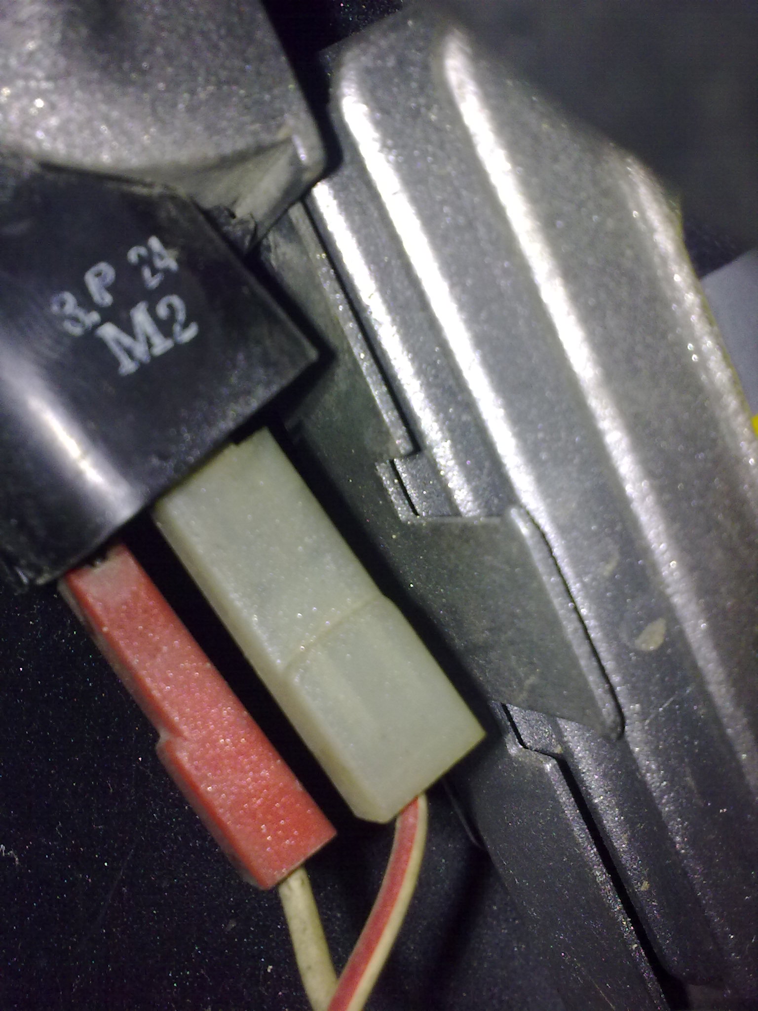

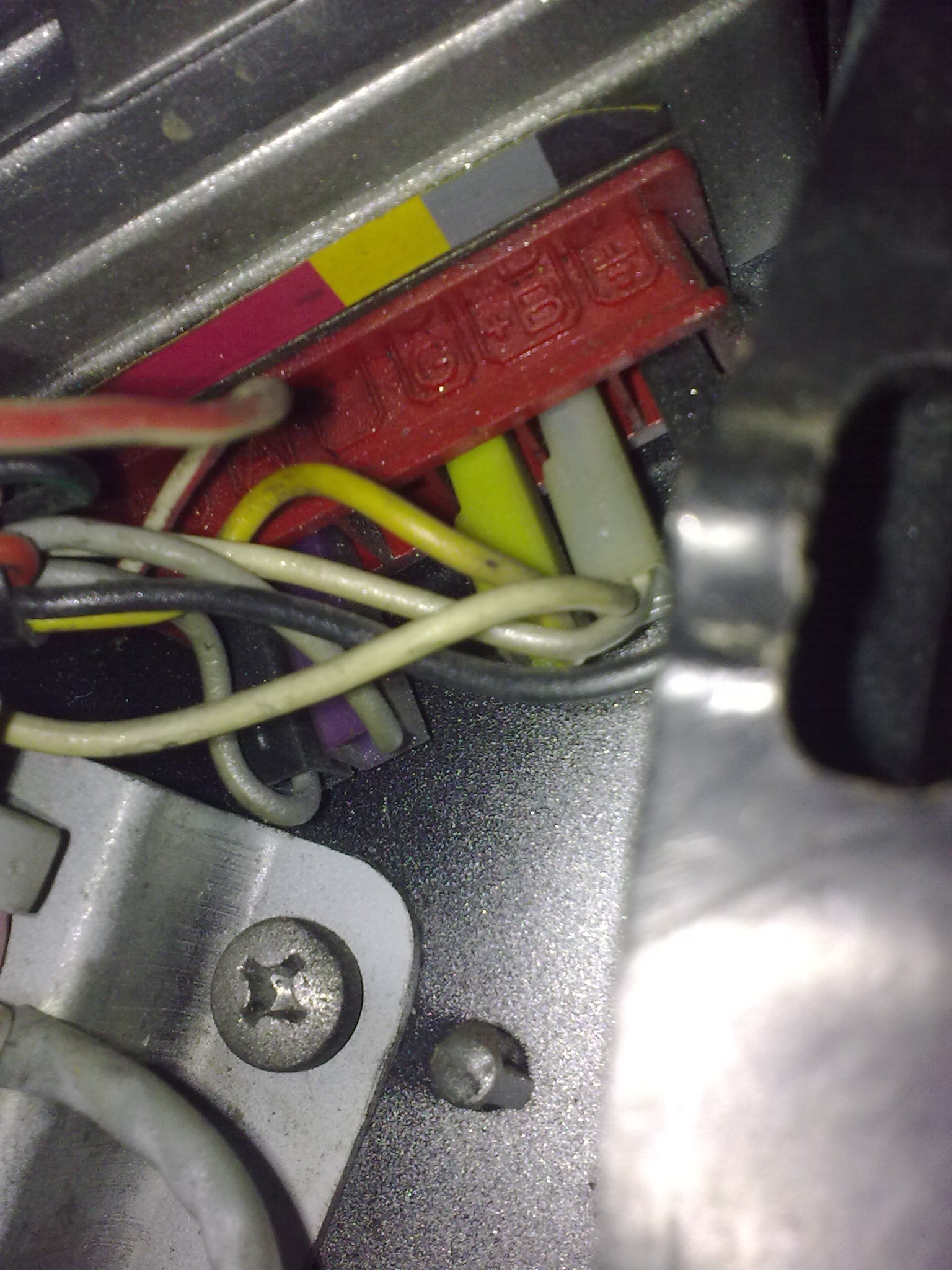

Le foto sin ora postate sono 3 e riguardano
la 1 e 3 la centralina di accensione e li sembra tutto a posto (infatti la vespa funziona)
la 2 il connettore che sta tra motore e telaio e questo per ora non ci serve
lo schema del vespatronic che ho trovato qui postato prevede l uscita di 3 fili dallo statore mentre nella foto 3 si vede che escono 4 fili coè c è un rosso in +.....

cmq postiamo lo schema hp in attesa di avere uno schema elettrico del vespatronic......
68,57 KB
da una rapida occhiata allo schema si può intuire che (solo intuire in quanto non abbiamo lo scema interno di questo regolatore, ma si può ritenere in prima analisi che sia come tutti i predecessori)la corrente continua esce dal regolatore al secondo piedino da sinistra dello schema (accanto alla massa che è il primo)a cui fanno capo un fili blu per l impianto frecce ed un bianco destinato a clacson, posizioni e stop, l abilitazione della corrente continua su questo piedino dovrebbe avvenire tramite il terzo piedino da sinistra alimentato dal filo grigio proveniente direttamente dallo statore.
se tale tensione non è presente o è presente in maniera non sufficiente non abbiamo corrente continua

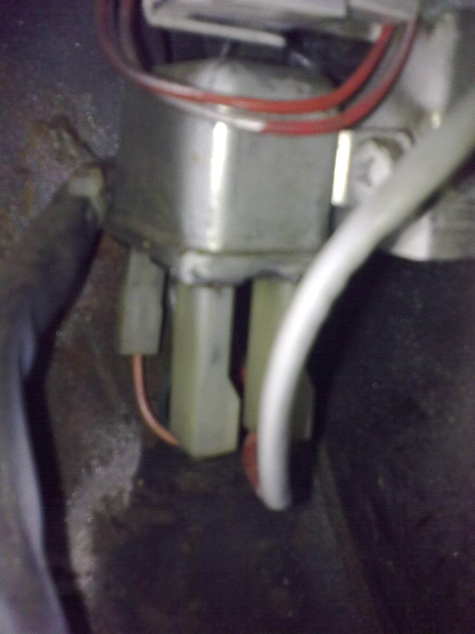

piccoloux
Regione: Estero
Prov.: Estero
Città: cuges les pins
149 Messaggi
Inserito il - 20/12/2010 : 15:37:44  Mostra Profilo  Clicca per vedere l'indirizzo MSN di piccoloux Invia a piccoloux un Messaggio Privato
voila la photo et merci pour
429,76 KB
485,87 KB
329,44 KBvotre interes :
