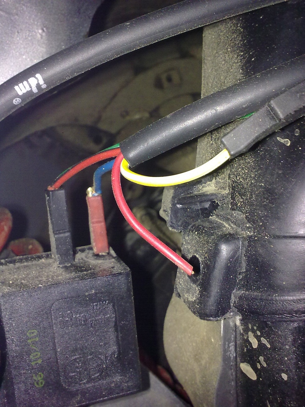

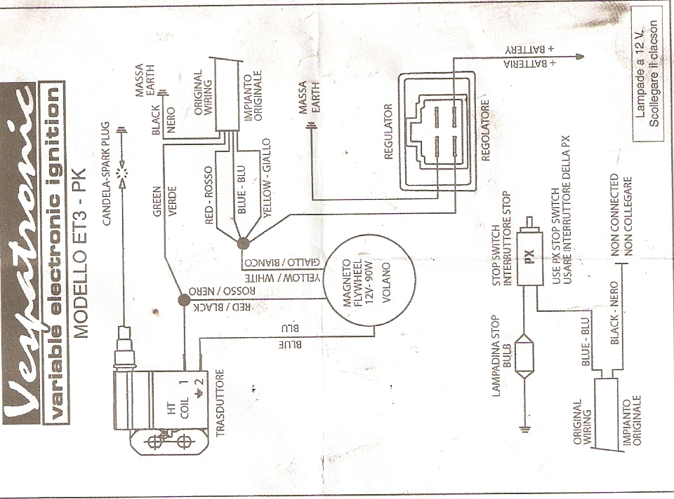

c e un altro problema credo di aver capito. non ha collegato il filo rosso che credo deva andare alla batteria perche lui ha seguito lo schemma ch e pero per il pk e special quindi non si e reso conto...ecco perche le freccie restano fisse,infatti mi faceva cosi quando la batteria era morta. svelato anche il mistero ch e restata a terra del tutto anche se ha fatto una 50 tina di km.

Inserito il - 28/11/2010 : 22:23:29  Mostra Profilo Invia a Steck81 un Messaggio Privato
dovrà andare al regolatore di tensione il filo rosso...

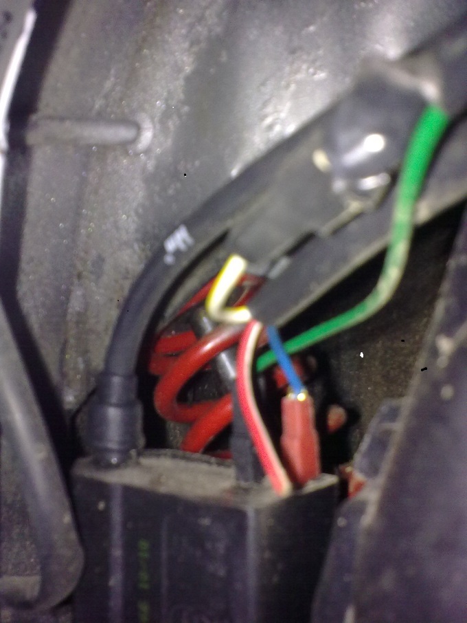

ecco le foto ragazzi c e l ho fatta....
scusate il ritardo
collegamento troppo dubbioso

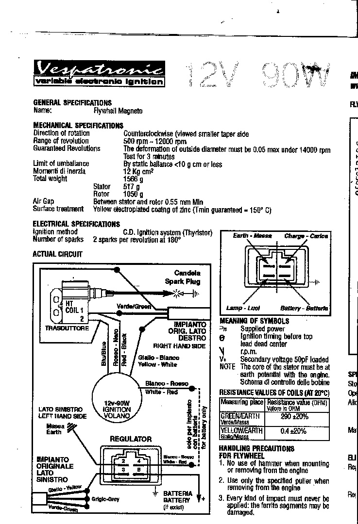

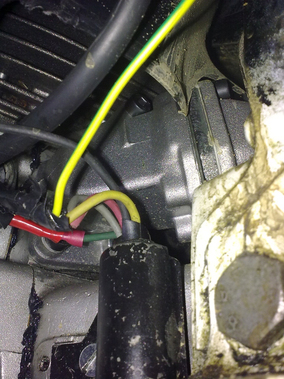

problema, guardando lo schema,nello spinotto che viene affianco del klic, ci sono 5 fili che vengono dal quadro :giallo,verde,grigio,nero e rosso. il meccanico se ho capito bene a collegato grigio, giallo, rosso,pontati insieme al filo giallo bianco o cosi sembra. ho visto che dallo spinotto non escono fili blu pero c e un grigio.sino a qui tutto ok pero credo che a fatto uscire da quel ponte con i tre fili e quello bianco giallo, un filo verde giallo che si vede nella foto ,che va a una scatoletta che e collegata alla carrozzeria ,quindi credo la massa. invece in uno degli schemi c e un altro pontaggio :infatti anche il filo blu sarebbe pontato con uno dei fili che esce dallo spinotto ecco le foto .spero possiate aiutarmi di piu che non ci capisco troppo

scusa tanto quanti fili escono dallo statore e di che colore sono?
Faccio un'ipotesi :Se la colorazione dei fili e la quantità dello statore vespatronik è identica come il volano originale ti basta collegarli seguendo lo schema originale della tua HP

Inserito il - 02/12/2010 : 23:15:23  Mostra Profilo Invia a Steck81 un Messaggio Privato
Allora dal tuo campo escono 5 fili all'impianto
Grigio Verde Nero(che è la massa) Rosso Giallo
e tre alla centralina..
Rosso verde Bianco
