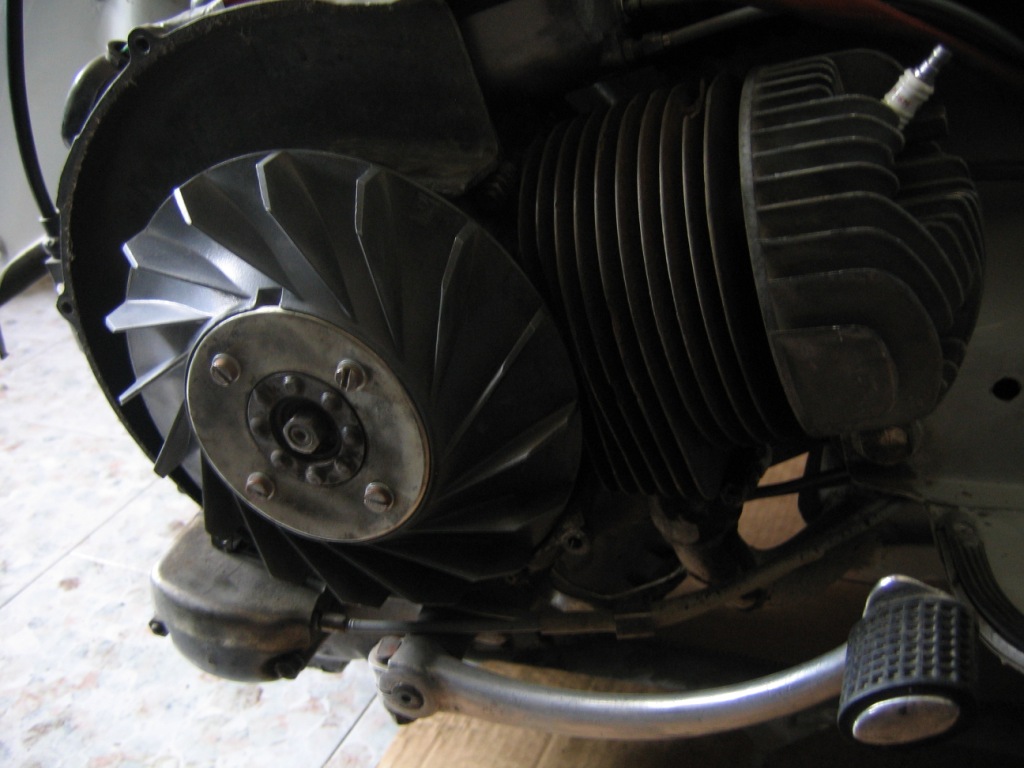

salve, sono nuovo del forum: sto cominciando il restauro di una vnb4t. In merito allo statore e volano volevo sapere se potevo recuperare qualcosa di quello di una faro basso che mi trovo già: La ventola è diversa, anche il piatto statore è più alto, quindi non credo: ma il volano e le bobine sono compatibili con una vnb? grazie a tutti

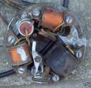

guarda non credo proprio..
la vnb4t monta un volano non scomponibile e uno statore come questi:

Lo statore per faro basso è ben diverso da quello per VNB...prima differenza è la presa della alta tensione che non viene direttamente dalla bobina ma tramite un connettore!
