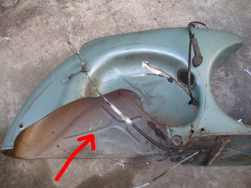

Inserito il - 15/12/2010 : 11:41:39  Mostra Profilo Invia a n/a (ex wyatt) un Messaggio Privato
Marco.87 ha scritto:
L'intero del vano motore no. Resta a vista sfumato solo il passaruota posteriore fino alla giunzione con la pedana. Dove giunta con la pedana ovviamente verrà sfumato pesante per via del fatto che la pedana sotto è integralmente in tinta.
penso che domenico intendessa la parte che ho indicato in foto... che giustamente va sfumata

Si si intendevo dire perfettamente la parte che indichi con la freccia rossa in foto, quindi fatta questa precisazione quello che ho scritto sopra è giusto???

guarda le uniche parti della vnb dove deve essere visibile il fondo sono:
-parte non a vista del serbatoio
-L'interno della scocca dove vi alloggia il serbatoio benzina
-zona indicata da lorenzo e stop..
-L'interno del Parafango anteriore
tutto il resto leggera sfumata..

Mmmm non sono d'accordissimo...
Le parti dove il fondo resta a vista, a parte il pozzetto sottoserbatoio vanno tutte sfumate, tranne ovviamente lo sportellino che va in tinta sia dentro che fuori.
A parte il discorso già detto che molto dipendeva dalla mano del verniciatore, ma certo non stavano ad incartare i pezzi, quindi la vernice veniva fumata anche sotto al parafango anteriore, leggermente sui fianchi del serbatoio e nel passaruota posteriore. Ovviamente in modo diverso... Sul parafango anteriore verniciando principalmente da sopra e dal fianco l'interno veniva sfumato poco, mentre per il passaruota posteriore, essendo molto aperto e dovendo verniciare la pedana integralmente in tinta veniva sfumato di più, ma comunque su ogni vespa non troverai mai parti con fondo a vista perfettamente del colore del fondo. L'unico modo per avere quel risultato (sbagliato!) è di incartare le parti dove il fondo resta a vista.

Quindi da come ho capito solo la parte interna dove va il serbatoio benzina si vede bene il fondo, mentre le altre vengono sfumate compreso l'interno delle scocche tranne lo sportellino che va completamente in tinta, cmq se qualcuno mi posta qualche foto sull'effetto da realizzare mi eliminerebbe davvero tutte le incertezze.

l'effetto è diverso da vespa a vespa visto che venivano verniciate a mano... tu parla con il carrozziere e digli che in quei punti non deve coprire con la vernice ma solamente darci una "passata veloce"...
