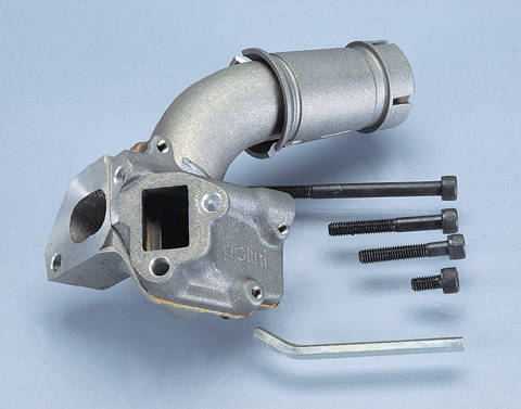

ragazzi un altra domanda, su subito.it ho trovato il collettore a doppia alimentazione per carburatore 19 con 3 fori! ma guardandoci bene non ha 3 fori sulla piastrina! perchè? pensavo fosse un errore dell' inserzionista ma pure la polini mette questa immagine:
 182,73 KB come potete vedere nel collettore all' imbocco del carter non ci sono 3 fori ma solo 2! e le viti sono solo 4 e non 5 come dovrebbero essere! c'è una spiegazione? devo levare un prigioniero dalla valvola? Grazie in anticipo |

E' normale, anch'io ce l'ho così: viene chiamato "collettore a 3 fori" perchè è studiato per essere montato su carter PK a 3 fori. In realtà però ne utilizza solo due, uno dei tre prigionieri sul carter rimarrà inutilizzato Come hai notato, infatti, anche nella foto della Polini si vede questa particolarità. Per sicurezza chiedi all'inserzionista il codice del prodotto: se è il 215.0290 allora puoi star tranquillo |

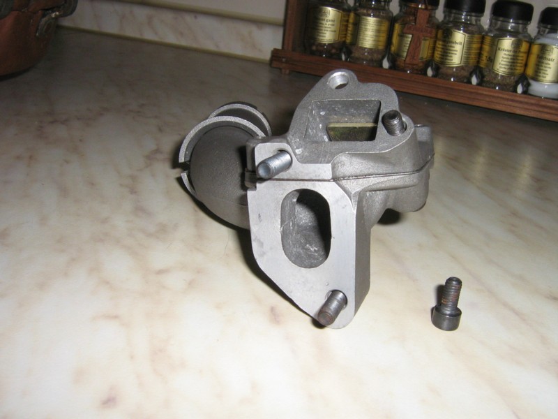

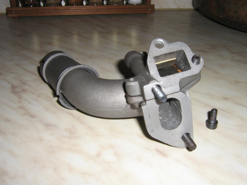

ragazzi oggi finalmente sono riuscito a trovate il collettore apposito per questo gt  il venditore mi ha assicurato che è per 3 fori! voi che dite a me sempra giusto! la guarnizione precedente coincide perfettamente con i 2 fori  ecco le foto:
 85,53 KB
 86,22 KB
voi che dite va bene per la mia valvola a 3 fori vero |
