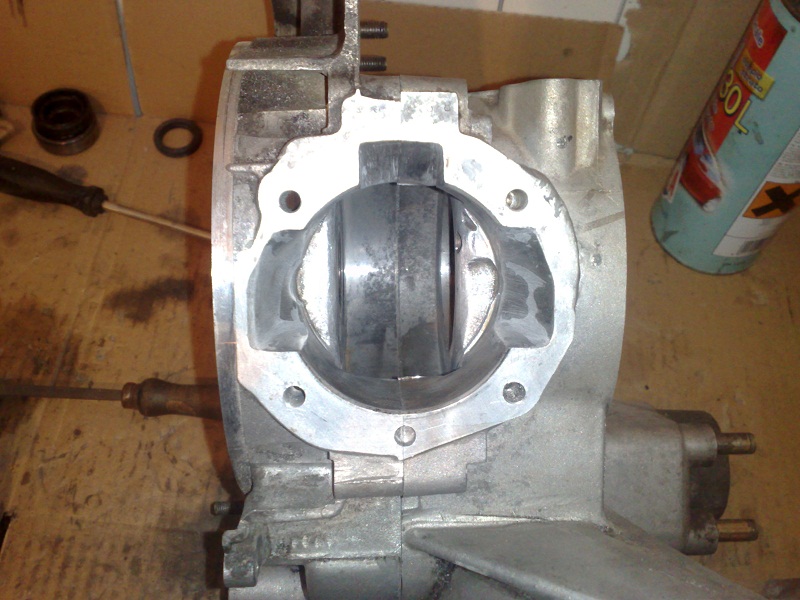

in attesa di sti benedetti cuscinetti e paraoli che ve ne pare??

Altro ke la MMW

BELLISSIMI!!!! Veramente un lavoro di estrema precisione frank!!!! come hai fatto a fare la lavorazione così a specchio??

Inserito il - 18/02/2011 : 22:10:50  Mostra Profilo  Clicca per vedere l'indirizzo MSN di vespafrank Invia a vespafrank un Messaggio Privato
prima passate con carta vetrata fine, poi diverse grane di carta abrasiva e infine tampone davanti al dremel con pasta abrasiva per renderlo cosi lucido! ci ho perso tantissimo tempo per farla cosi

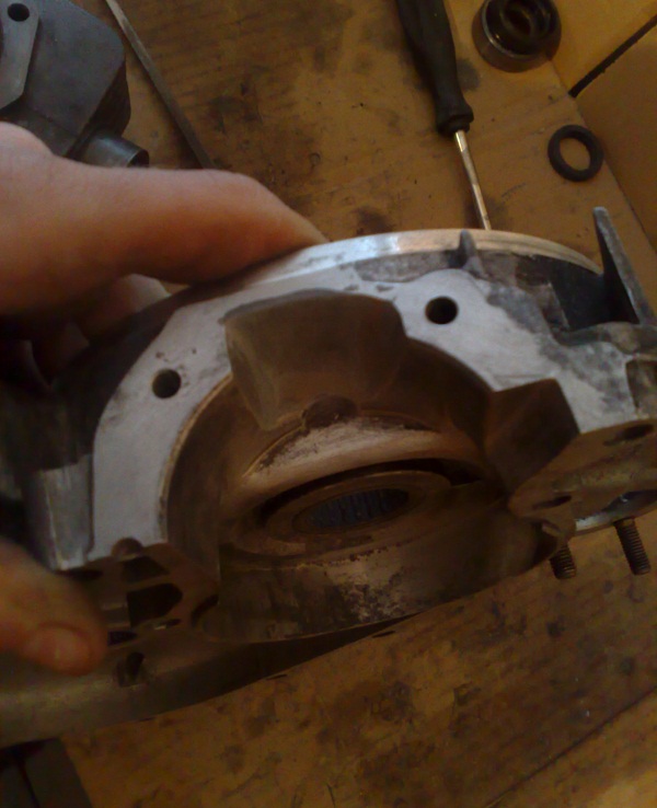

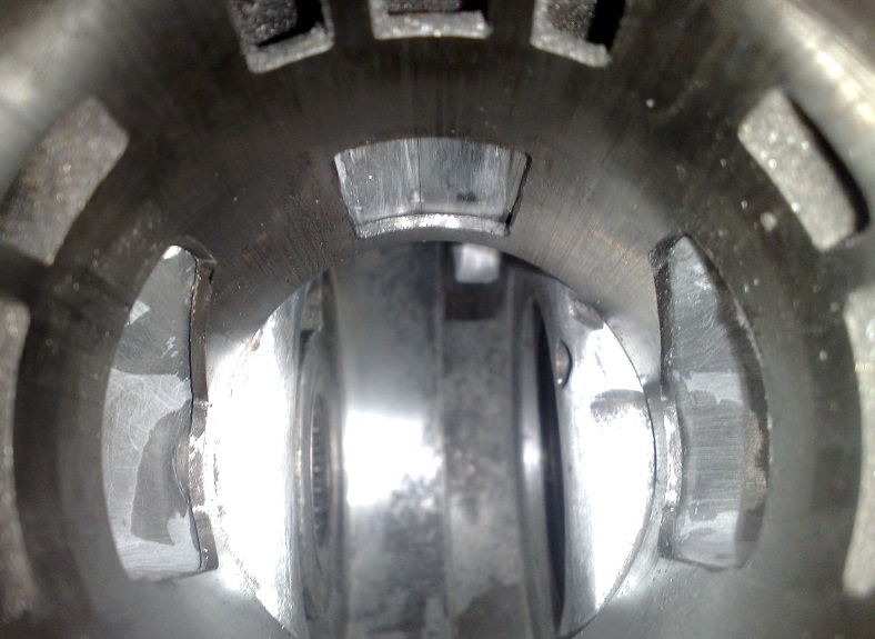

Inserito il - 20/02/2011 : 19:58:28  Mostra Profilo  Clicca per vedere l'indirizzo MSN di vespafrank Invia a vespafrank un Messaggio Privato
qualche altra foto

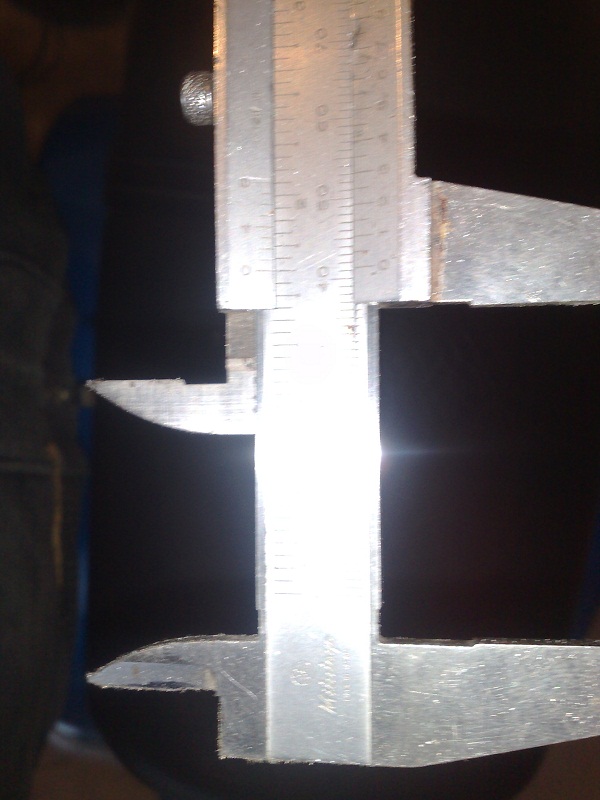

ragazzi mi serve un aiuto per l'albero!! lo devo anticipare ulteriormente secondo voi??
come faccio??
la valvola allungata è arrivata a 41mm!! e c'è ancora materiale volendo

Bravo Fra!! Come hai fatto per il travaso destro dopo averlo bucato e saldato? A me sono rimasti dei mini fori dovuti alle bolle d'aria che si creano con la saldatura.. La guarnizione tocca che la allarghi

frenk non esagerare con quella valvola,io con 40 un po di problemi l'avevo,difatti con 38 andava alla grande.
Inserito il - 21/02/2011 : 09:49:59  Mostra Profilo  Visita l'Homepage di poeta  Clicca per vedere l'indirizzo MSN di poeta Invia a poeta un Messaggio Privato
Sì, sì atento alla valvola? Già di suo l'originale è grande ed anticipata sulla PXE, direi di limarla solo un pò a renderla quadra, non oserei oltre i 2mm a dx e 2mm a sx!!
Allora ora FRANK devi comprarti il disco graduato e fare un pò di misure... questo perchè il GT và RIFASATO, in pratica devi misurare la FASE di SCARICO, e quella dell'albero, l'albero deve avere fasi da 60° e 120° sono quelle standart per gli elaborati...lo scarico essere compreso tra 175° e 185°.... questio valori sono quelli che per prove nel tempo sui varii forum hanno dimostrato maggior affidabilità... ora l'albero mazzucchelli ignoro che anticipo abbia...
ma forse và ritoccato...
In fin dei conti funziona anche così e fare/aggiustare le fasi variando un pelo lo scarico (limandolo o alzando 1mm il cilindro), comporta un garn òavoro in vero... difatti per portare la fase di scarico a quota 180° bisogna poi compensare l'alzo del cilindro abbassando la testata, o meglio il cilindro in rettifica di altrettanto per non variare il rapporto di compressione... lavorare l'albero non è poi quella passeggiata che tutti immaginano, se il taglio anzichè dritto lo si vuole un pò arcuato, al fine di dare più spinta alla benzina nei travasi... Insomma...

@ rocco: come puoi vedere sui travasi c'è dello stucco epossidico a ferro proprio per eliminare tutte quelle imperfezioni e in modo da avere dei travasi perfetti (devo rifinirli ancora un po sopratutto il sx)
@ 150: la valvola l'ho allargata di 4+2 e mi è saltata fuori quella voragine!!

stucco epossidico... ormai i carter sono chiusi niente da fare... però dovrebbe essere una mia specialità (e qui solo i "vecchi" utenti capiranno)

Inserito il - 21/02/2011 : 22:52:14  Mostra Profilo Invia a 150 un Messaggio Privato
anchio ho usato l'epossidico per rifinire,risultato soddisfacente,non si stacca neanche a morire.

Inserito il - 21/02/2011 : 22:58:33  Mostra Profilo  Clicca per vedere l'indirizzo MSN di vespafrank Invia a vespafrank un Messaggio Privato
sisi esatto diventa tutt'uno con l'alluminio! per toglierlo solo la fresa bisogna usare!
