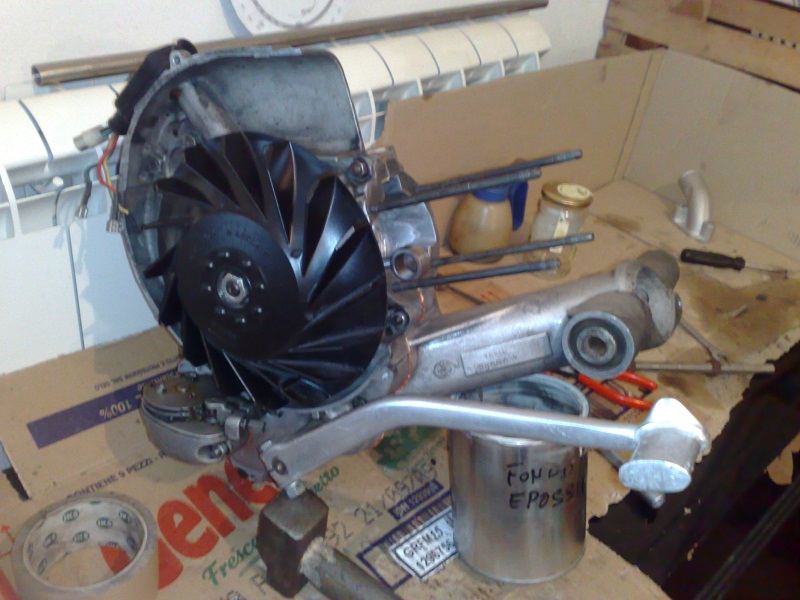

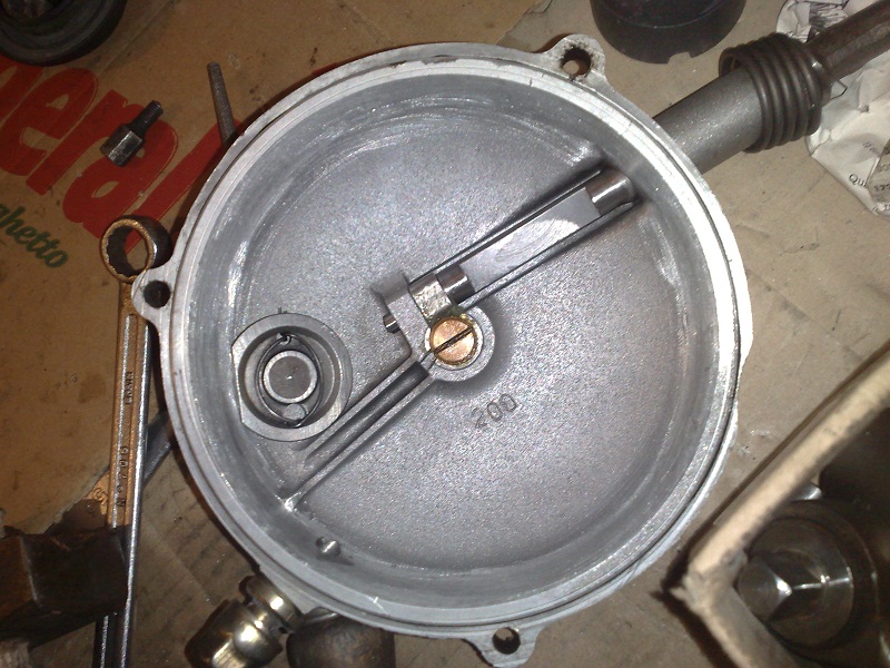

ragazzi oggi sono arrivato fin qui:
166,04 KB
foro del miscelatore chiuso
156,41 KB
valvola rifinita
213,82 KB
136,62 KB

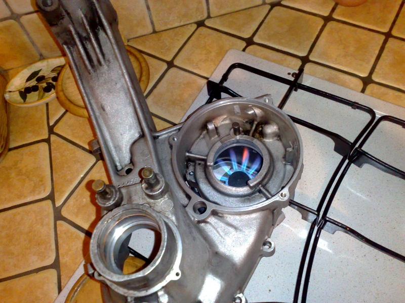

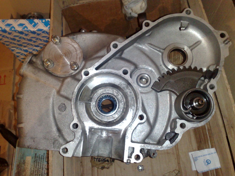

preparazione per inserimento cuscinetti (sulla cucina di mia madre )
181,21 KB
189,94 KB
carter farciti
p.s. l'albero dell mozzo deve arrivare fino a battuta giusto? ma come faccio a capire quando arriva?? sembra che entra sempre le 4 marce devono essere peprfettamente allineate con l'albero del parastrappi??

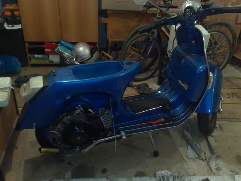

124,47 KB
ed ecco la vespina che attende
Inserito il - 22/03/2011 : 09:22:14  Mostra Profilo  Visita l'Homepage di poeta  Clicca per vedere l'indirizzo MSN di poeta Invia a poeta un Messaggio Privato
Trasformato in senza mix e senza avviamento! ottimo così si fanno i motori...
Flambè!

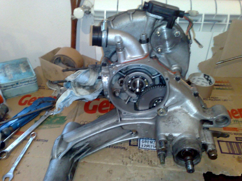

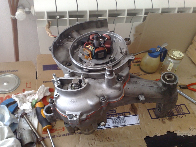

blocco chiuso
174,57 KB

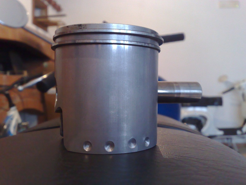

4 graffi con punta da 5 mm al pistone lato scarico per evitare grippaggi durante le lunghe tirate
102,17 KB
montaggio
154,38 KB
174,9 KB
mi manca solo la frizione sono indeciso tra una 6 molle e una 7 del 200, attualmente ho pezzi di entrambe ma nessuna delle due complete...

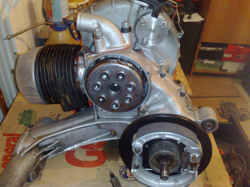

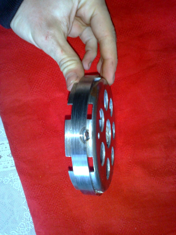

raga un po di foto:

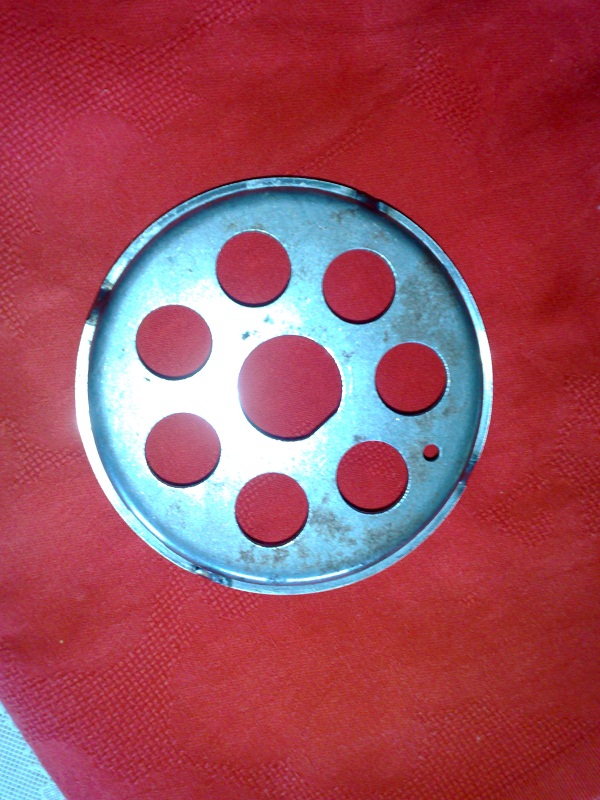

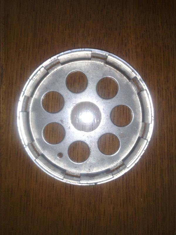

campana frizione con anello di rinforzo artigianale
153,01 KB
185,98 KB
162,26 KB

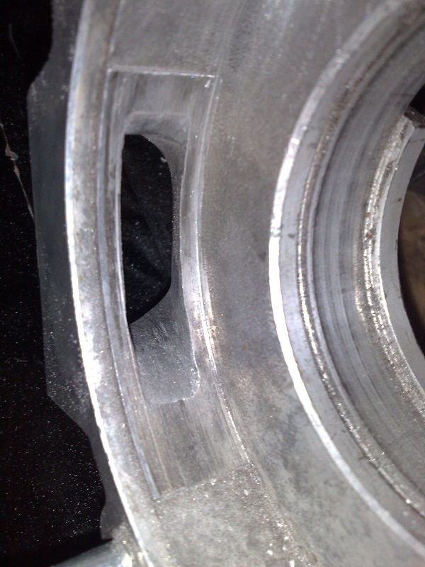

coperchio leggermente limato
207,58 KB
frizione montata
188,06 KB

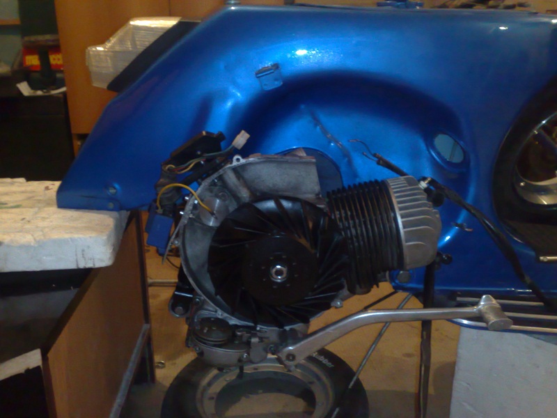

blocco montato
128,47 KB
140,55 KB
