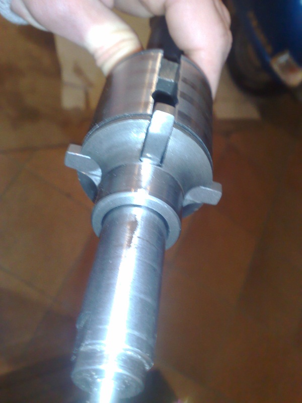

ok poeta tanto non vado di fretta! cmq per quello che ci ho capito il mazzuchelli anticipato è un po una fregatura! cioè mi spiego meglio...
il mazzucca è anticipato di pochi mm rispetto all'originale e non è per niente ritardato!
ora se il foglio polini dice di tagliare 23 mm di spalla originale sul mazzucca se ne potrebbero togliere 19 mm ( è un esempio per far capire che si potrebbe anticiparlo ulteriormente!)
il polini dice di tagliare 19 mm,io ne ho tagliati 17 sul mio,

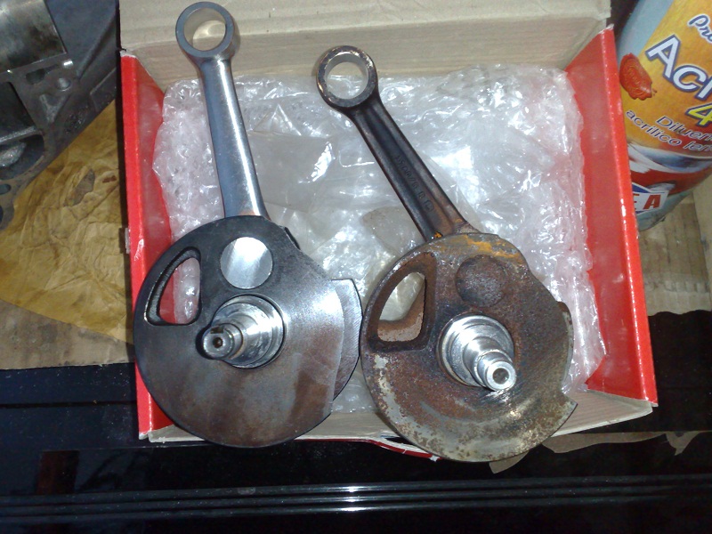

nel frattempo allego una foto confronto tra il mazzucchelli e l'originale

per quello ke ho speso per il mazzucchelli non ne valeva la pena risistemare l'originale pero lo tengo da parte! cmq il mazzucchelli come rifiniture mi ha deluso molto!

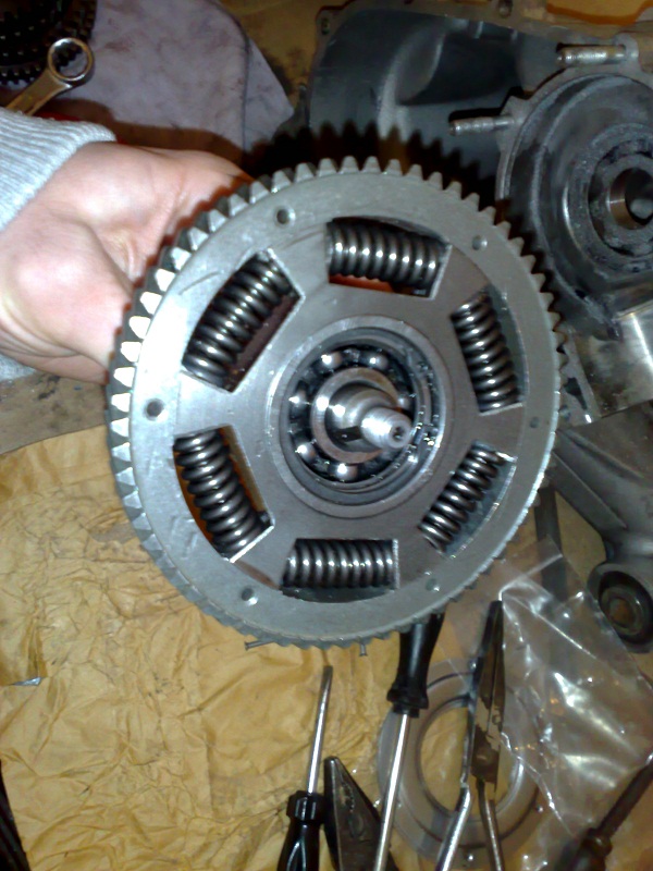

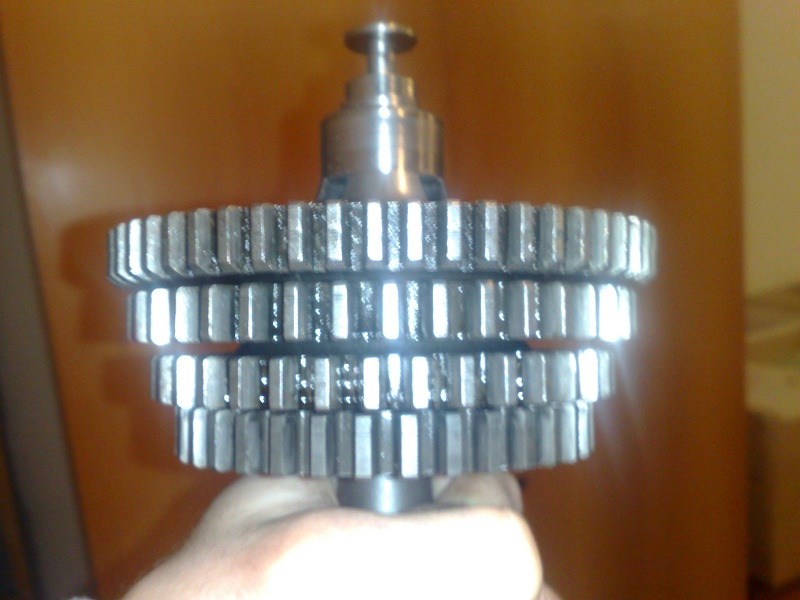

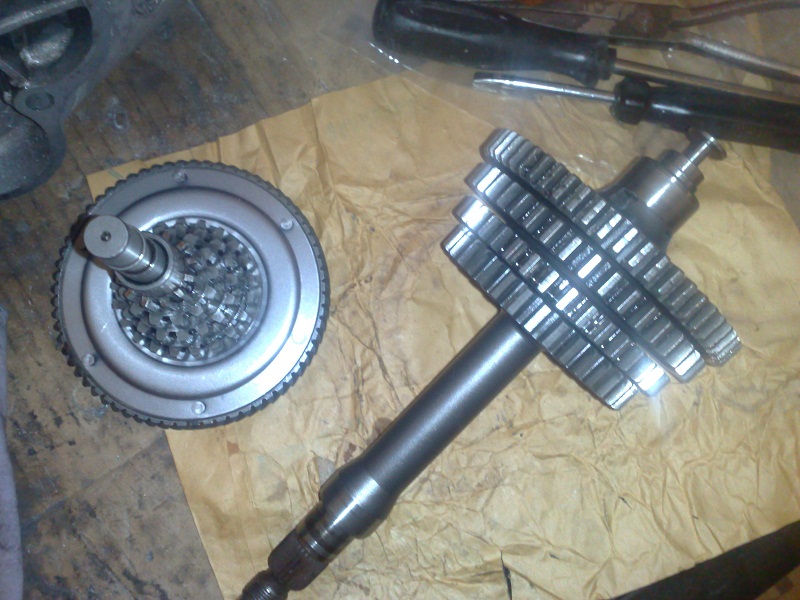

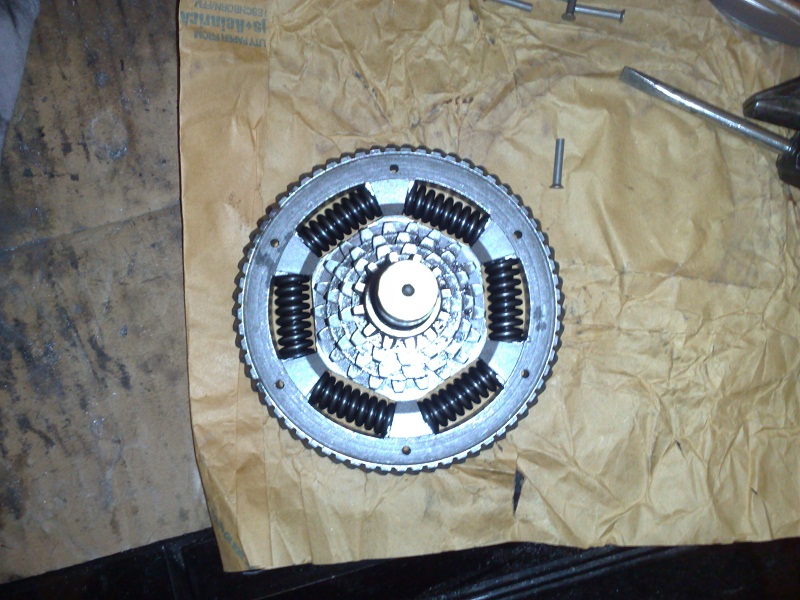

ecco il parastrappi completo con kit rms doppie molle e corona da 65 denti originale piaggio (un fondo di magazzino degli anni '80)
169,41 KB
190,53 KB
crocera nuova
100,32 KB
quadruplo montato con 4^ corta da 36
ti quoto veramente tanto, rifiniture pessime confronto l'originale, confezione pessima, speriamo che sia almeno resistente!!
