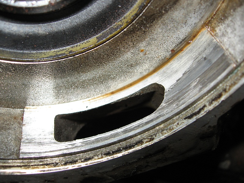

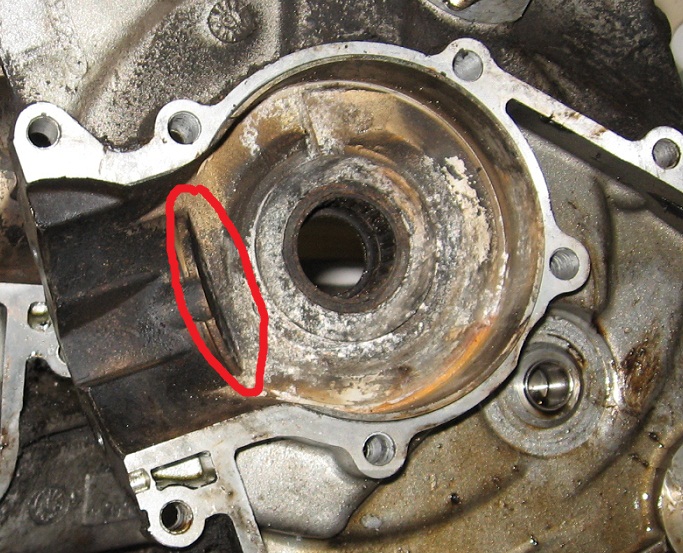

risolto il problema dei rapporti e frizione passiamo ai travasi e alla valvola!
sul carter lato frizione faro fare un piccolo riporto d'alluminio perche il materiale è troppo poco e ho letto che molti hanno bucato su quel lato nei px post arcobaleno!
per la valvola poeta mi aveva consigliato di allargare 1mm a sx e 3mm a dx, ma il manuale polini dice di allargare 4 mm per lato
come albero montero il classimo mazzucchelli atm162 anticipato e se nn sbaglio anche ritardato...
dunque la valvola di quanto la allargo??
p.s. poi quando avrò l'albero misurerò le fasi!
questa è la valvola!
239,53 KB
e che dite se smusso appena lo spigolo in camera di manovella??? ho visto che alcuni lo fanno!
206,99 KB
adesso i carter sono belli puliti

La valvola và ALLUNGATA di 4mm e ALLARGATA come suggerito da Poeta!

cmq al gt verra lucidata la testata, il pistone verra un po alleggerito e rivisto, al cilindro verra eliminata la L della camicia e allargato lo scarico di 1mm per lato.
allora la allungo 4+4 e la allargo 1 sx e 3 dx mi confermate!
scusate la mia insistenza ma non vorrei combinare guai dopodichè non vi romperò piu per un po
Inserito il - 04/01/2011 : 23:39:26  Mostra Profilo  Visita l'Homepage di poeta  Clicca per vedere l'indirizzo MSN di poeta Invia a poeta un Messaggio Privato
4+4 incrocia e andrà male, c'è un utente che lo aveva fatto ed aveva grossi problemi.... dai retta 2+2 o 1+3 come detto, se monti il 28 al massimo 2+3 la valvola non và ALLARGATA ma ALLUNGATA!!!
vespa 10
Città: cava de' tirreni
2548 Messaggi
Inserito il - 05/01/2011 : 11:18:47  Mostra Profilo  Clicca per vedere l'indirizzo MSN di vespafrank Invia a vespafrank un Messaggio Privato
grazie poeta! infatti mi sembra che 150 abbia avuto dei problemi proprio per un incrocio simile!! allora si allunga solo come detto da te!

ragazzi purtroppo lavorare la valvola basandosi sui mm (dico in lunghezza, in larghezza chiaramente va bene) non è una cosa fatto come si deve: le valvole dei carter sono fatte di fabbrica con una buona approssimazione, sicchè fra due motori possono risultare fasature anche abbastanza diverse (il che può spiegare in parte il perchè motori originali possano avere riuscite e comportamenti abbastanza diversi). Misuriamo le fasi ed occhio agli alberi (per esempio la maggior parte dei corsa 60 ha un ritardo esagerato...).
___________
_______________
Ciao, Oscar
vespa 10
2548 Messaggi
Inserito il - 05/01/2011 : 11:50:17  Mostra Profilo  Clicca per vedere l'indirizzo MSN di vespafrank Invia a vespafrank un Messaggio Privato
ho capito oscar! il mio sara corsa 57 e cmq appena avro l'albero (a metà gennaio) misurerò le fasi!
grandeveget
Vegèta
3998 Messaggi
Inserito il - 05/01/2011 : 13:04:00  Mostra Profilo Invia a grandeveget un Messaggio Privato
bene! non allungare la valvola in nessun senso se non hai prima l'albero, poi misuri e vedi il da farsi!
