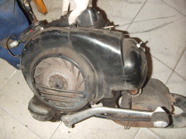

E' il più curioso motore PX mai veduto.... ripeto METTI foto del coiprivolano di almiera sul semicaretr lato volano....
sbaglio certo... ma levamiq uesta curiosità.
la frizione COSA torna utile sulla modifica.

cmq si la frizione è una 8 molle quindi meglio cosi! per il parastrappi mi tengo il suo con molle drt??
