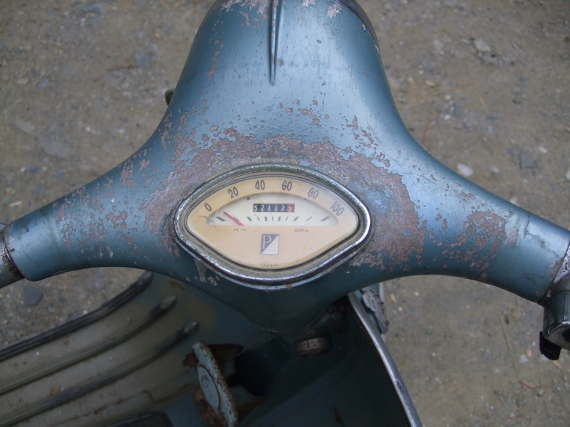

Lore guarda qui. Questo è originale al 101 per cento...
120,91 KB
Addirittura i fondi che ho smontato dalla mia vbb1 e che erano rovinati avevano anche la numerazione sul primo fondo in blu!
Inserito il - 27/11/2010 : 21:53:17  Mostra Profilo  Visita l'Homepage di poeta  Clicca per vedere l'indirizzo MSN di poeta Invia a poeta un Messaggio Privato
Anche io ne ho smontati... una decina!
parlo solo di quelli a ventaglio tipo VBB, GL, VS5, VSB, VNL2T....
quindi una mezza idea me la sono fatta...
numeri e tacche neri dal 65, e solo BLU sulle repro buone...
Inserito il - 27/11/2010 : 22:04:43  Mostra Profilo Invia a n/a (ex wyatt) un Messaggio Privato
ah aspetta! mi sa che allora ho letto male! si, dal 65 le linee sono blu, quello è vero... non prima però! prima del 1965 sono nere (che poi scolorendo diventano grigie), e non sono riproduzioni... il mio tachimetro originalissimo (quindi del 1961) le ha nere...

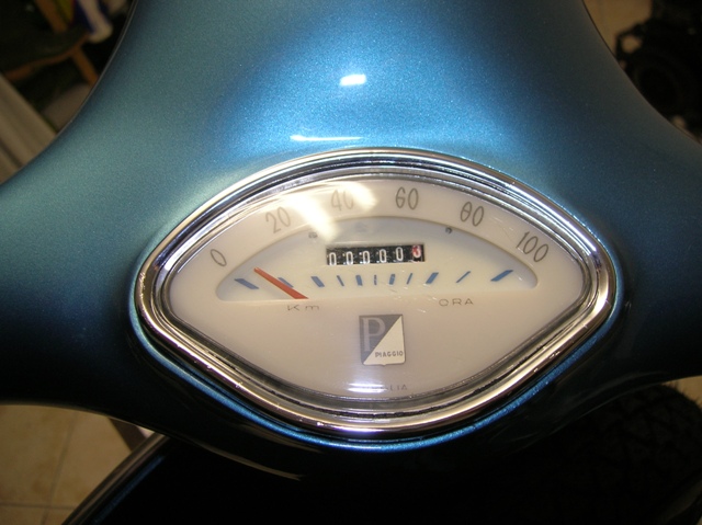

Metti foto quando puoi....
Inserito il - 27/11/2010 : 22:09:17  Mostra Profilo Invia a n/a (ex wyatt) un Messaggio Privato
Intendevo... entrambe gli strumenti a ventaglio anni 59-63, hanno le tacche in blu e la parte numerata sopra li ha invece neri (o grigio scurissimo che dir si voglia) dal 64 GT GL seppura scala differente, montano quelli a tacche e numeri neri... ora guardo sulla VSB160 che ho con lo strumento originale se il dettaglio si ripropone anche nel 1962
ah, no allora avevo capito bene... secondo me non è così ma è esattamente l'inverso... strisce nere fino al 64 e blu dopo... e aggiungo portalampade ad incastro fino al 64 mentre ad inserimento a siluro dopo... e questo lo può dimostrare marco87... il suo tachimetro a strisce blu infatti ha l'inserimento di secondo tipo... di conseguenza avevi ragione sul fatto che sono stati cambiati durante la produzione... lì avevo torto marcio, non c'è dubbio ... dunque, alla fine della fiera a me risulta questo
-scalati 100 con strisce nere con portalampade ad incastro e finestrelle separate su vba dal 1959 al 190 e sulle primissime vbb1 (visto montato su una con numero 4000 e rotti di telaio)
-scalati 120 con portalampade ad incastro e finestrelle separate su gs vs5 dal 1959 al 1960
-scalati 120 con portalampade ad incastro e finestrelle unite su gs vs5 nel 1961
-scalati 100 con portalampade ad incastro e finestrelle unite su vbb1, gl fino e vbb2 fino al 64
-scalati 100 con portalampade a siluro e strisce blu dal 1964 su gl e vbb2
-scalati 110 con portalampade a siluro su gt e sprint
-scalati 120 su ss con strisce blu e portalampade a siluro da inizio produzione fino alla fine
-scalati 120 su ss con strisce blu, portalampade a siluro e logo esagonale da fine 68 inizio 69 su gt e sprint
Inserito il - 27/11/2010 : 22:11:58  Mostra Profilo Invia a n/a (ex wyatt) un Messaggio Privato
et voilà
