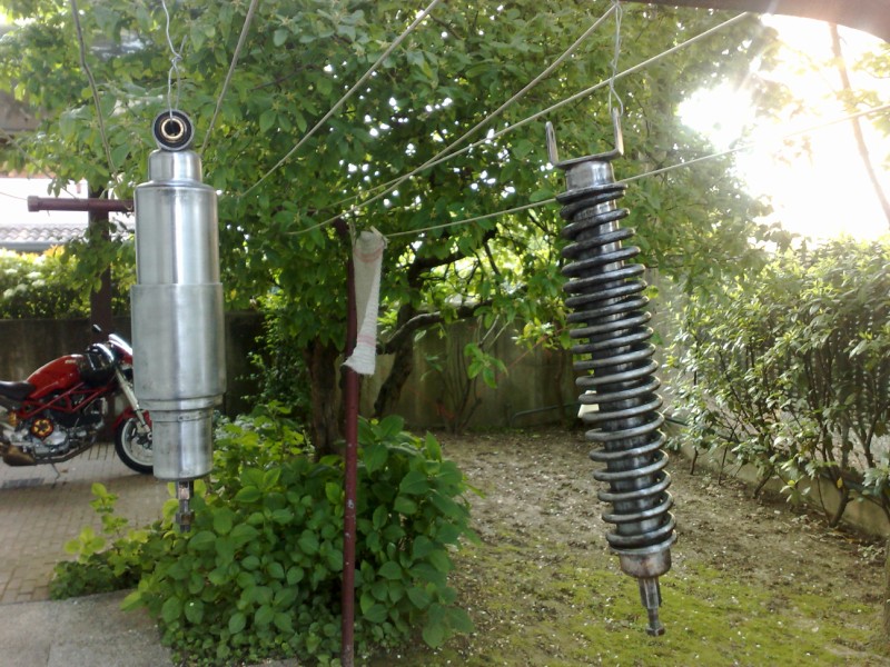

Zanza, non penso che quell'ammo sia per VNB5. Dopo che sia compatibile è un altro paio di maniche, ma se non erro non è ammo di VNB5. L'ammo di VNB5-VBB e anche GS ha attacco molla più in basso, dunque la molla risulta più lunga. Inoltre l'ammo VNB3 non è dotato di distanziale tra cappellotto ammortizzatore e tampone in gomma!
Ecco in foto lo vedi!

| L'ammo VNB5 è identico a quello, come misure... la molla lunga è fino alla VNB2, l'ammo VS5 è poi ancora differente quello in foto qui sopra sembra di VNB2... e quello accanto cos'è? |

| Quello di sx è anteriore di GS 160 prima serie, quello di destra è posteriore di gs 160 prima serie! |

Poeta, sbaglio o hai anche tu un GS 160 da poco?? COme hai fatto a non riconoscerlo??
E' unico nel sul genere, perchè all'interno ha molla e pistone in un unico blocco! |

unico unico no... anche il 180ss lo ha così |

no anche la vnb3 ha quello senza distanziale... cambia dalla vnb4 e non dalle primissime bensì dal telaio 114714 in poi e sulla vbb2 dalla 172370 non so se è gia stato detto ma il coprobiscotto è sbagliato quello è per large anni 70 e la ditta di ammortizzatori è CarbonE non carboni
