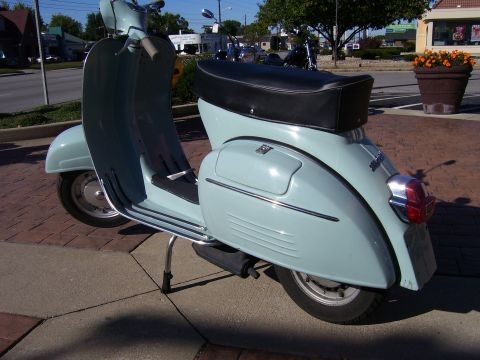

Qualcuno mi sa confermare l'allestimento corretto per una Super del 1976?
Dalla ricerca che ho fatto, non trovo molte informazioni/foto su questo modello.
 97,74 KBdubbi
Guardando la foto ho i sequenti dubbi:
1. Faro anteriore - deve essere quadrato per il 76 o rotondo? 2. Sella - singola con portapacchi o sella lunga? 3. Ruote - a 8'' 0 10'' 4. Colore - su i documenti originali dice verde, ma che tipo di verde? Qualcuno ha un esemplare o un codice?
Grazie Mille.

la super 150 è stata prodotta dal 65, per un paio d'anni non di più, quindi mi sembra davvero difficile il 76. era blu, il codice dovrebbe essere 1,298,7210 (in realtà e azzurrino).
Ruote da 8 e sella singola, faro rotondo tipo primavera, anzi Nuova 125.
quella in foto sei sicuro sia super? ha il faro piccolo ma le ruote da 10. manca il fegio sul paraganfo

| ...........e poi la marmitta sembra di T5...... |

nel 76 non veniva più prodotta la super se non all'estero... al massimo 66! il colore, pur essendo inventato, assomiglia molto di più a quello della super 125... il codice giusto è quello che ti ha dato poderosa... il manubrio dev'essere lo stesso del primavera... correggo solo il fatto che sul parafango non ci andava il baffo di alluminio... e aggiungo che le guarnizioni vanno chiare e non nere... per marmitta e ruote, hanno già detto gli altri  |

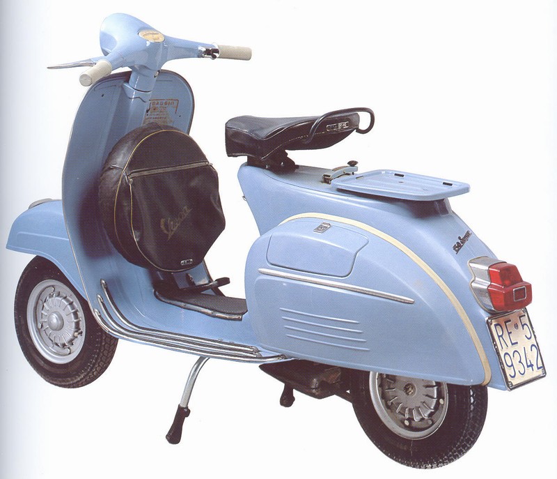

secondo me il fregio ci và. oltre a tutte le foto dei restaurati, ne ho trovate un paio così, che non possono che essere di super dato il connubio parafango/ruota da 8.

| ah ma con "fregi" pensavo intendessi i baffi di alluminio laterali! allora si, giustissimo! |

Ho letto in alcuni siti scooter help e su Vespa Tecnica che la Super e stata prodotta dal 65-76.
Pero, di foto ufficiali ne ho trovate poche, sempre di quello che sembra la prima serie ('65), e sempre nel colore blu; cioe:
 99,6 KB
Dovro controllare il numero di telaio per capirne qualcosa.... |

ma quella in foto sembra una gt con manubrio della super! la 150 non è come la 125 sia in colore che per quanto riguarda il numero di esemplari(è la più prodotta dopo la px e la sprint 150).. il numero del telaio non è vnc attenzione(VNC è il 125 super), ma vbc, sella singola,fregio sul parafango e non nei lati..il colore è invece azzeccato,è quello cioè unico per il 150, la vespa 125 super è verde chiaro! saluti |
