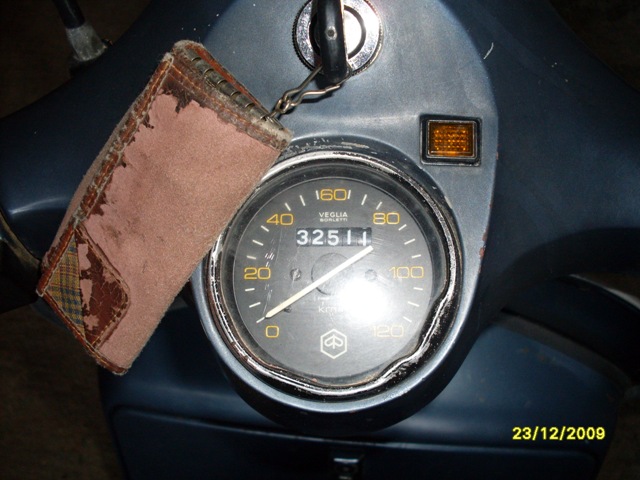

Ciao Poeta, volevo sottolineare che il mio contachilometri funziona perfettamente e il Kit della ghiera in alluminio compreso il vetro costano 15 euro. Il costo di 40 euro del contachilometri mi sembra, dal prezzo che dici tu, sia quello non originale, e io sto cercando per mia scelta, di fare un restauro il più fedele possibile. Sostituendo la ghiera il contachilometri resta quello che è cioè con il marchio Piaggio con scritta Veglia Borletti che è quello che desidero. Il mio dubbio è se la bordatura possa venire fatta bene o no Un saluto |

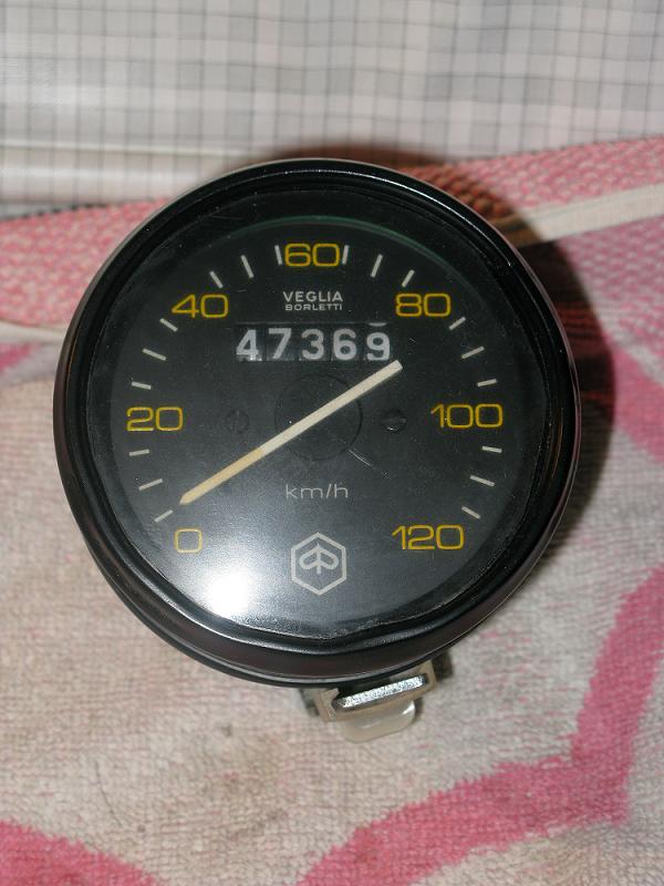

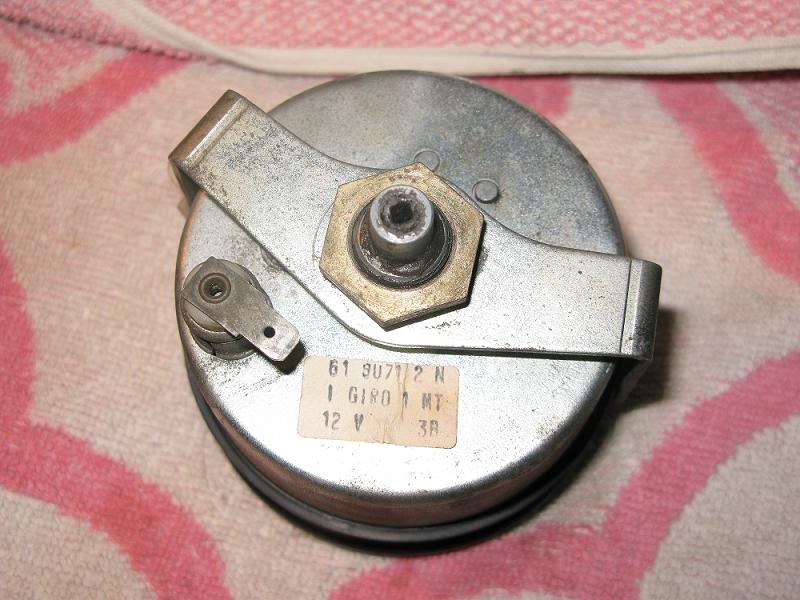

Io ho sostituito la ghiera ed il trasparente in plastica e non solo perchè 14 € (questo è il prezzo che io ho pagato) sono molto meno di 40, ma soprattutto perchè quelli visti in vendita a quel prezzo non avevano niente di originale: grafica diversa, indice rosso, tamburo delle centinaia di metri, ecc. E poi, "nulla è meglio dell'originale" soprattutto se funziona benissimo! (mah, strano che Poeta consigli la sostituzione invece del ripristino dell'originale, Che sarà successo   )
Ti metto due foto per essere più chiaro:
 117,1 KB
 123,14 KB
stai attento a non invertire le diverse parti quando lo smonti ed in fase di rimontaggio, piega molto delicatamente la ghiera verso il corpo del contakm perchè rischi di far saltare la vernice. Quindi usa un fondo specifico per supporti in alluminio. |

Io consiglio che già che si smonta, andrebbe riverniciata la punta della lancetta in ROSSO, e non giallo come sembrerebbe, è solo che col tempo si è sbiadita  |

diciamo che viene accettabile e che cmq le imperfezioni dovute alla ribattitura rimangono sotto a contatto con la guarnizione e non si vedono, inoltre è vero, una verniciatina aal punta della lancetta non sta male... in piaggio per richiudere quella ghiera avevano una specie di pressa manuale sagomata allo scopo...... |

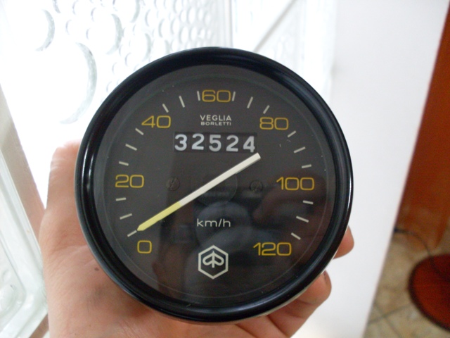

Io l'ho restaurato con il kit che si trova in commercio e, giaà che c'ero, l'ho azzerato (operazione non proprio semplicissima). Vi posto il risultato.
 33,09 KB |
