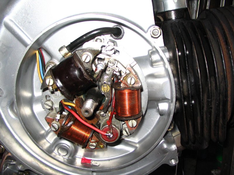

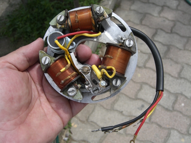

per come la vedo io potresti aver fatto un errore nel collegamento dei fili guardati questo statore revisionato da NITROGENO questo qui è con bobina esterna ma il collegamento è identico a quello con bobina interna
278,36 KB
mentre questo è come il tuo con bobina candela interna
108,02 KB

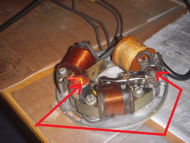

in teoria il filo di massa della bobina candela anche se collegandolo a massa sulla bobina luci come hai fatto te dovrebbe scoccare la scintilla ma io proverei a scollegarlo da quella bobina e proverei a collegarlo sulla vite di fissaggio bobina candela può darsi che dica una cafoneria ma tentar non nuoce ,in oltre il filo giallo che esce dal condensatore sei sicuro che sia collegato alle puntine? dalle foto non si capisce bene sembra che sia collegato alla bobina.
in questa foto tua ti evidenzio in rosso il particolare del filo giallo del condensatore.
115,96 KB
mentre in quest'altra foto ho evidenziato il particolare del filo bobina candela
111,99 KB

Inserito il - 06/11/2010 : 13:36:00  Mostra Profilo Invia a Bianco87 un Messaggio Privato
Rigurdo alla prima foto posso confermarti ke il filo giallo del condensatore e collegato alle puntine!!!
Però confermo anke ke la bobina AT e collegata, insieme al filo giallo del condensatore, alle puntine.
Cioè riassumendo, alle puntine è collegato sia il filo giallo del condensatore e sia il filo della bobina A.T.
Dovrebbe essere giusto cosi credo

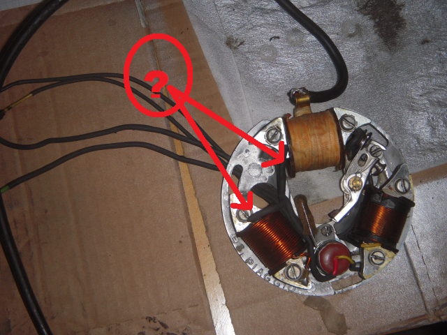

Inserito il - 04/12/2010 : 11:02:48  Mostra Profilo Invia a Bianco87 un Messaggio Privato
Intanto ho risolto il problema della scintilla. E venuto un mio amico elettrauto e con lo schema elettrico abbiamo cambiato un po di cose nello statore.
Ripropongo lo statore com'era prima e vi inserisco le foto di com'è adesso.
Prima
Adesso
In sostanza sono state modificate le masse e lui sostiene ke "serva" anke questo nuovo cavo bianco per il mio impianto.
Però io nel vecchio impianto questo filo bianco non ce l'ho.
