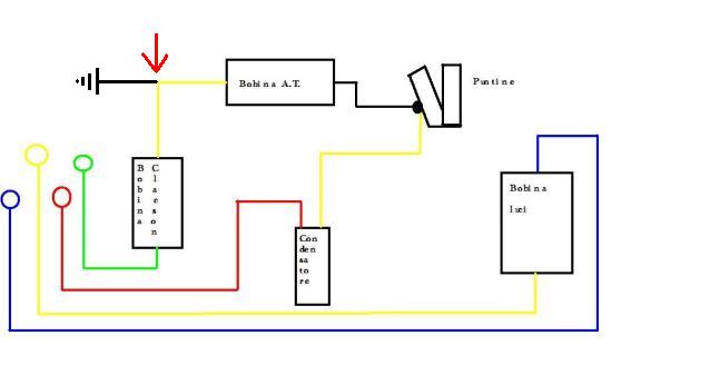

Questo è il collegamento del mio statore.
Inserito il - 03/11/2010 : 21:34:05  Mostra Profilo  Visita l'Homepage di mimmo  Clicca per vedere l'indirizzo MSN di mimmo Invia a mimmo un Messaggio Privato
Piccola correzione:
18,19 KB
altrimenti mom funzionerà mai

mimmo ha scritto:
Piccola correzione:
18,19 KB
A rigor di logica dovrebb'essere già così quando si avvita, no?!
125 VNB4 1963... In restauro, qui:
http://www.vespaforever.net/forum/topic.asp?TOPIC_ID=23105
Inserito il - 03/11/2010 : 22:38:02  Mostra Profilo  Visita l'Homepage di mimmo  Clicca per vedere l'indirizzo MSN di mimmo Invia a mimmo un Messaggio Privato
dici bene:
dovrebbe

E come faccio a farlo andare a massa????
Posto le foto dello statore prima dello smontaggio (e scintilla ne faceva) ma quel cavo mica era a massa!!!
E poi la massa non e nel cavo ke va collegato alle puntine???? (visto ke le puntine sono a massa!!!!)
Non ci sto capendo più niente
