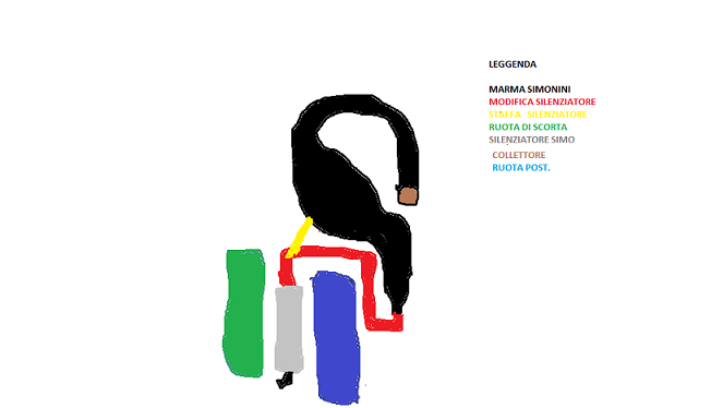

Inserito il - 31/10/2010 : 21:47:45  Mostra Profilo Invia a 150 un Messaggio Privato
questa è la modifica.
fatta con tubo di rame dn22
42,7 KB
42,7 KB
io leggo certe domande e non capisco poi un immagine chiarisce tutto.
mi spieghi il perche di quest'obbrobrio?
Inserito il - 01/11/2010 : 19:26:52  Mostra Profilo Invia a 150 un Messaggio Privato
questo obrobrio come lo chiami tu, l'ho fatto perche non mi piace vedere una vespa che va in giro con un cannone sul posteriore,certo il disegno contraddice il lavoro che ho fatto, ma ti dico che l'estetica a avuto un successo, diciamo che e quello che volevo.
