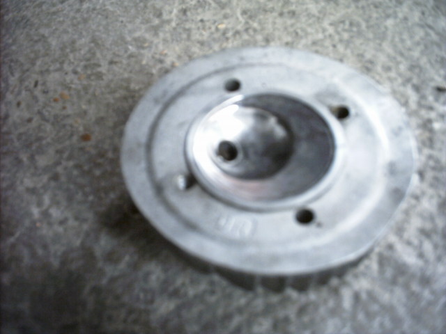

                      |  Inserito il - 05/03/2010 :  12:57:58
                      | abbassamento testa 3 decimi  lucidatura a specchio

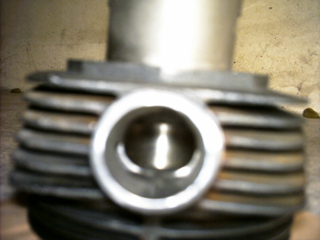

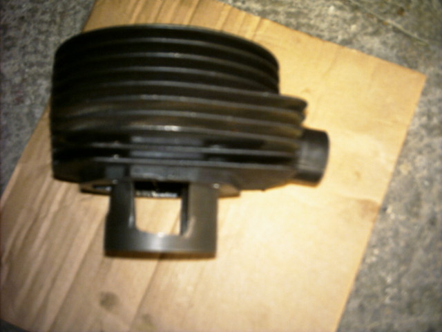

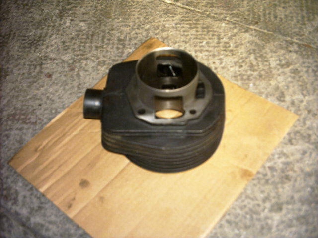

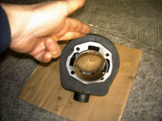

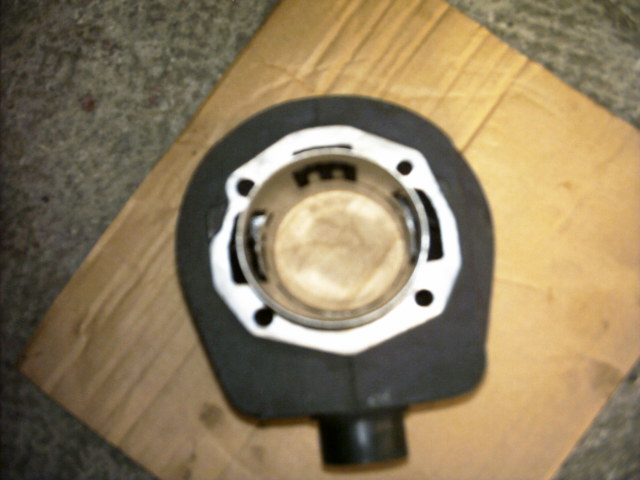

                | 150Moderatore

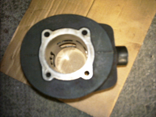

                      |  Inserito il - 05/03/2010 :  13:06:18
                      | GT 177 DR ghisa 7 travasi,allargato travasi basamento  allargato travaso camicia laterale  lucidatura a specchio scarico
  64,41 KB
  65,8 KB
  62,99 KB
  66,71 KB
  61,04 KB

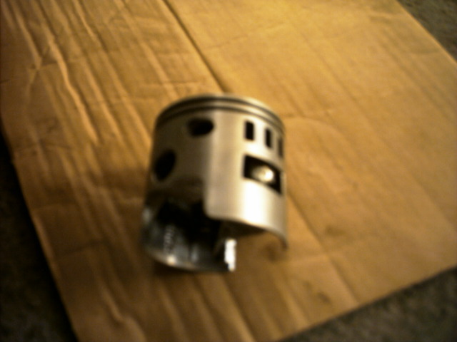

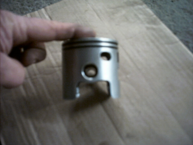

                | 150Moderatore

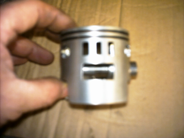

                      |  Inserito il - 05/03/2010 :  13:13:19
                      | Modifica pistone,con allargamento travaso sotto lo spinotto  per far si che al pms, lasci scoperto i travasi  allargato fori sopra spinotto  abbassato mm 2 in basso finestra centrale
  57,69 KB
  62,67 KB
  60,23 KB

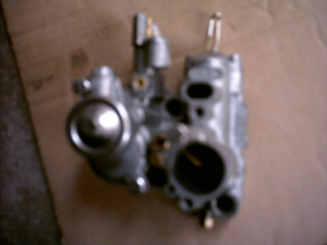

                      |  Inserito il - 05/03/2010 :  13:15:20
                      | carburo 24/24 si
  56,64 KB

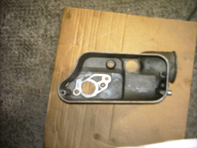

                      |  Inserito il - 05/03/2010 :  13:18:11
                      | fori filtro direzione getti  raccordato scatola filtro al carburo e carter
  74,42 KB
  58,8 KB

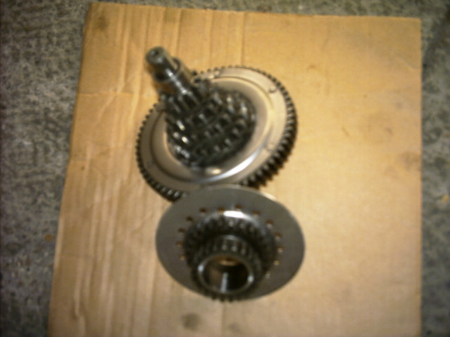

                | 150Moderatore
                      |  Inserito il - 05/03/2010 :  13:20:01
                      | Primaria polini DD 23/64

                | 150Moderatore

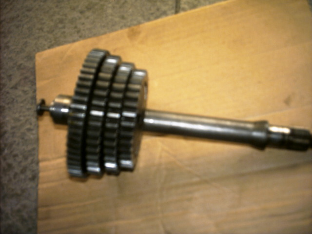

                      |  Inserito il - 05/03/2010 :  13:21:53
                      | Cambio orginale denti grossi di cui quarta 35 denti

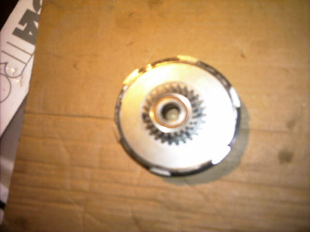

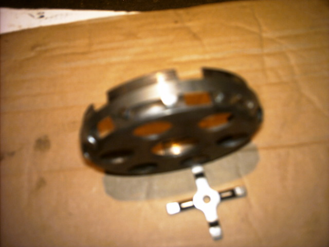

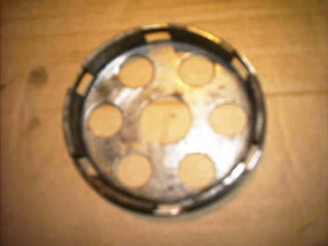

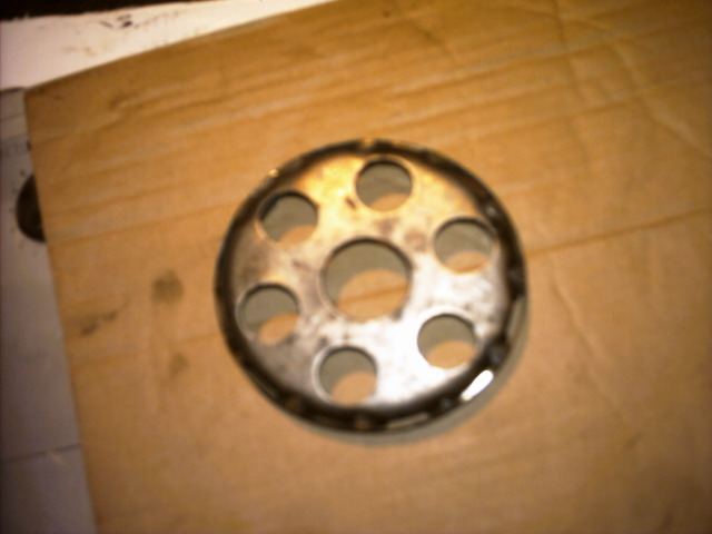

                | 150Moderatore

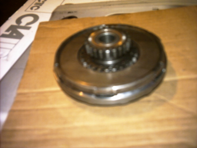

                      |  Inserito il - 05/03/2010 :  23:28:00
                      | frizione rnforzata con anello di tenuta per evitareche si possa aprire a rosa,con spessore da mm 1, ed anello saldato colandrato,per evitare piccole deviazioni dove sporgono alette dischi,ho preferito spessorare prima ma avere un cerchio continuo,con passata sotto il tornio ,per ridurre spessore anello,peso,deformazioni,cercando di fare una cosa piu equilibrata possibile,sembra che dalle foto non si nota tanto, e quindi ve l'ho descritte
  60,73 KB
  59,64 KB
  59,2 KB
                | 150Moderatore
                      |  Inserito il - 05/03/2010 :  23:31:40
                      | frizione DR 4 dischi,con molle rinforzate

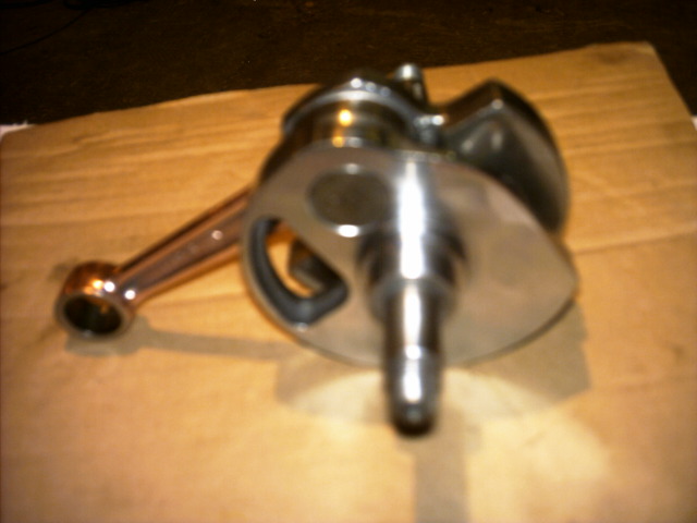

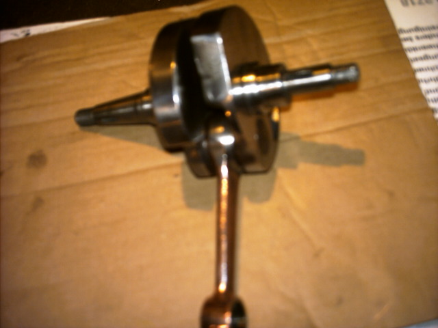

                      |  Inserito il - 05/03/2010 :  23:40:26
                      | albero motore originale, anticipato secondo descrizione polini, con asportazione spalla albero lato frizione mm 19  lucidatura a specchio albero e biella
