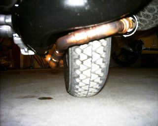

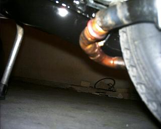

non avevo letto questo post.. ma che azz cos'hai fatto alla simonini?? ti credo che senti il motore lento!!!! togli quel cavolo di tubo e rimetti il silenziatore al suo posto!! se no metti il padellino!!!!

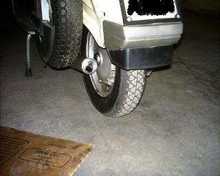

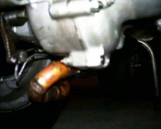

Mi PUZZA e non poco il fatto che hai allargato la valvola sia a dx che a sx pił che avanti e dietro, secondo me compromettendpo la tenuta, poi hai messo sul vecchio post FOTO INTRADUCIBILI e molto sfocate che non danno chiaramente nessun aiuto e/o indizio....

queste sono le foto della modifica silenziatore simo.
