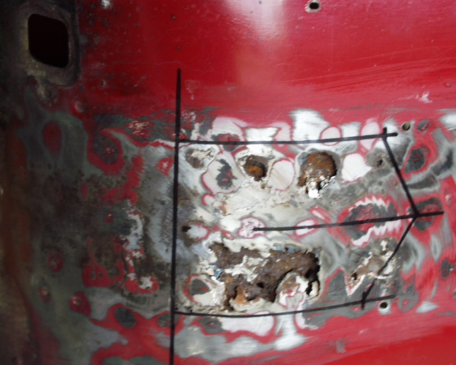

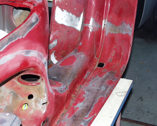

Ciao a tutti
Vi faccio vedere come procede la situazione e ho qualche dubbio in merito,devo decidere se portare a abbiare tutto il telaio oppure fare in garage con la pistola sabbiatrice solo la parti interessate dalla ruggine e poi visto che ho tagliato la lamiera marcia sul frontale/tunnel se tagliare anche la seconda lamiera ed accedere nel tunnel per bonificarlo un pò meglio, in merito se qualcuno ha esperienza in merito mi sarebbe gradito un consiglio.
Allego un pò di foto:
157,97 KB
134,87 KB
153,2 KB
145,73 KB
Inserito il - 31/10/2010 : 19:45:35  Mostra Profilo  Visita l'Homepage di poeta  Clicca per vedere l'indirizzo MSN di poeta Invia a poeta un Messaggio Privato
Sabbiare è obbligatorio se hai antirombo... si è visto di peggio, due toppe ed amen, interno ponte metti dell'isolante per scatolati...il FONDO della PX è 10 volte meglio di quello della N così come la vernice... il fatto è che quella PX ne ha viste tante più della tua N... tante di più...

Inserito il - 31/10/2010 : 23:50:09  Mostra Profilo Invia a Riccardo un Messaggio Privato
Ciao Poeta
grazie per l'interessamento mi hai sollevato un pò, comunque dici che nel tunnel ci spruzzo solo il primer x scatolati senza aprire la lamiera frontale. Pe quanto riguarda l'antirombo dalla pedana lo ho già levato tutto, ne è rimasto nel vano motore ma ho visto che viene via con la nitro.nei punti più segnati dalla ruggine ci passerò con la pistola da sabbiatura in modo da eliminare i fiori più profondi, te cosa ne pensi?

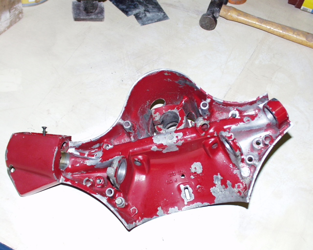

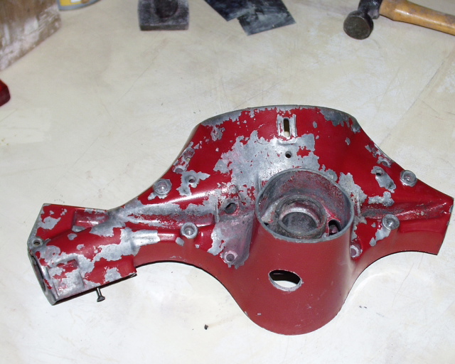

Inserito il - 06/11/2010 : 21:21:34  Mostra Profilo Invia a Riccardo un Messaggio Privato
158,45 KB
156,68 KB
la vernice è poco ancorata al supporto, Voi di solito come procedete sabbiate o sverniciate?
date un primer ancorante prima del fondo?
all'interno del manubrio verniciate tutto o fate solo la sfumatura sul cerchio faro?
ciao a tutti

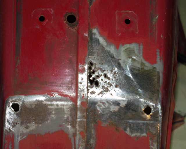

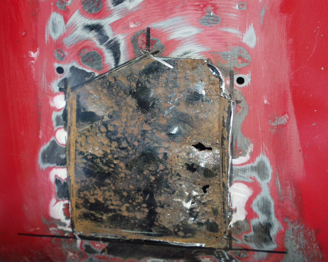

scusate se hò anticipato le domande ma avevo paura di dimenticare tutto. Hò un pò di perplesità a riguardo del manubrio si presenta una verniciatura molto sottile e non si vede l'ombra di ancorante che di solito sulle leghe è obbligatorio al fine di ancorare, Voi avete esperienze in merito. nel frattempo sto procedendo con le pezze sul telaio appena finite di saldare vi metto le foto.
Ciao a tutti.
Riccardo.
luca-76
luca-76
Città: Pistoia
2535 Messaggi
Inserito il - 07/11/2010 : 00:50:58  Mostra Profilo  Clicca per vedere l'indirizzo MSN di luca-76 Invia a luca-76 un Messaggio Privato
per la vernice che viene via dal corpo manubrio è normale per quanto riguarda i pezzi di lamiera saldate come toppe le avresti dovute fare dopo la sabbiatura perché solo con quella si riesce a capire i punti esatti su dove intervenire per risanare il telaio assottigliato e bucato dalla ruggine.

Inserito il - 07/11/2010 : 14:01:47  Mostra Profilo Invia a Riccardo un Messaggio Privato
Ciao Luca
in effetti questo restauro lo preso in modo diverso,ho precedentemente fatto altri 3 restauri e tutti eseguiti con sabbiatura iniziale. In particolare questo telaio non presentava grandi stuccature o ulteriori mani di vernice,si avevo già visto la necessita nella zona posteriore della ruggine passante ma era isolata in quel punto,invece la zona frontale era stata tapullata e non mi sono reso conto sino a che non ci ho messo le mani in profondità. Comunque tutte le zone in presenza di ruggine sono state sabbiate nelle foto non si vede perchè fatte precedentemente. Il motivo giusto di questa lavorazione non la sò precisamente, ma se il fondo e la vernice sono ben ancorati il risultato finale dovrebbe essere buono,forse è solo un'esperimento o una nuova esperienza.

202 Messaggi
Inserito il - 09/11/2010 : 21:25:31  Mostra Profilo Invia a Riccardo un Messaggio Privato
Ciao a tutti
alla fine il manubrio lo hò sabbiato però ora dovrei avere delle conferme,all'interno il manubrio è verniciato dello stesso colore-lo lasciano con solo il fondo oppure lasciano il metallo pulito?
Se qualcuno mi sà dare informazioni dite pure!!
buon forum a tutti.
Riccardo.

202 Messaggi
Inserito il - 12/11/2010 : 22:54:56  Mostra Profilo Invia a Riccardo un Messaggio Privato
Ciao ragazzi
qualcuno mi sa dire se l'interno manubrio va verniciato dello stesso colore? oppure va lasciato a metallo pulito o con il fondo?
Vi faccio sempre domande, ma con piacere Vi porgo i miei saluti.
Riccardo.
Inserito il - 12/11/2010 : 23:02:38  Mostra Profilo Invia a n/a (ex wyatt) un Messaggio Privato
tutto in tinta!
