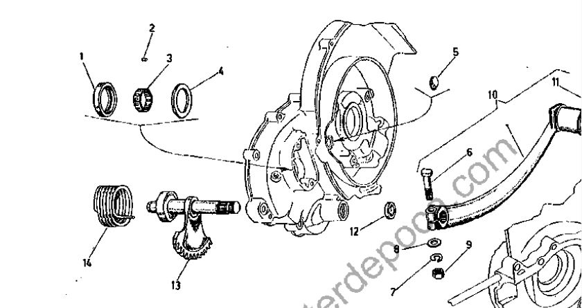

AAAIIIUUUTTTTTTTTOOOOOOOOOOOOOOOO!!!!! qualche santo del forum sa indicarmi come si fa a montare il cuscinetto della crocera,quello a rulli,con la rondella battente lato carter,senza far uscire i rulli ad ogni tentativo!?!?!?! sto diventando matto....
Cerco bacchetta conservata! |

640 Messaggi |
Inserito il - 03/11/2010 : 17:21:06
..ho capito...forse mi sono spiegato male...pensandoci ,se monto prima la sede esterna del cuscinetto e poi ci metto le sfere e tutto il resto...sarebbe semplice...se invece monto prima la rondell e poi tento di montare e metter dentro alla sua sede il cuscinetto...i rullini escono...quindi secondo me la rondella non va in battuta del carterma in appoggio al cambio/crocera... mi sa che il giusto ordine di riassemblaggiosulla sua sede è quello che hai postato sulla prima foto.. |
Fito
Regione: Liguria
Prov.: Genova
Città: Ponente Genovese
108 Messaggi |
Inserito il - 03/11/2010 : 19:02:16
Ti posto lo schema di montaggio, dovrebbe essere carter, rondella e cuscinetto in questo ordine.
Fammi sapere come è andata che interessa molto anche a me.
 70,86 KB
Ciao |

1522 Messaggi |
Inserito il - 03/11/2010 : 20:35:11
Usa un pelo di grasso quando rimonti e vedi che non tribuli niente. Metti la rondella, pianti la sede, passi un pelo di grasso, tanto da tenere i rullini appiccicati, infili la gabbietta e poi sistemi eventuali rullini che sono fuori posto. Ps. Un consiglio. Cerca gli esplosi. Senza è come montare un puzzle senza immagine di riferimento. Non impossibile certo, ma molto più complicato e corri il rischio di smontare più volte pezzi che altrimenti faresti in un unica volta in tutta correttezza. Un esempio? Forcella, anzi "porcella" anteriore... Senza esploso è un orgasmo!!! La smonti minimo 3 volte  Ahahahaha |

Inserito il - 03/11/2010 : 21:23:49
perfetto!! montato mettendo del grasso sui rulli,senza alcun problema! grazie mille!! col grasso tutta un'altra storia! :-D QUINDI PER MONTARE IL SUDDETTO CUSCINETTO impettegolare per bene di grasso....poi mal che vada una bella lavata con pennello e benzina per rimuovere il grasso,se provoca fastidi...
