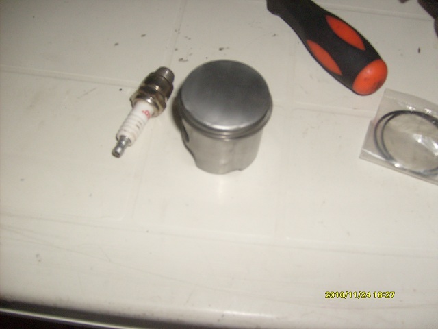

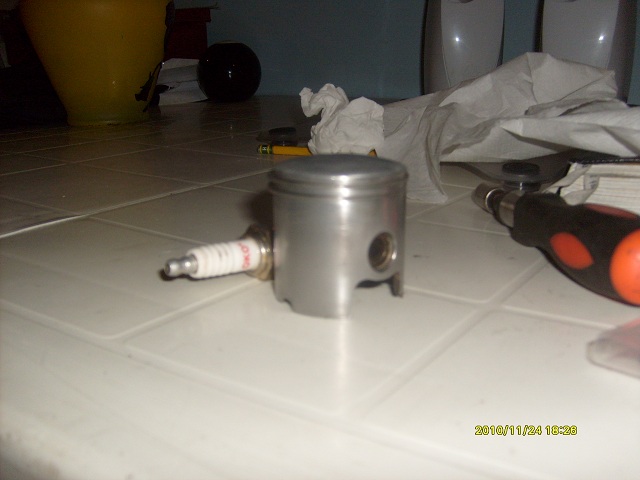

Ecco il pistone con le fasce nuove...FINALMEMTE!!!

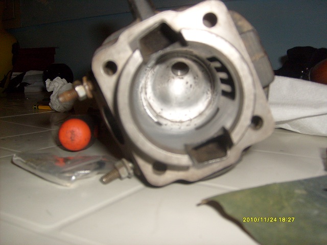

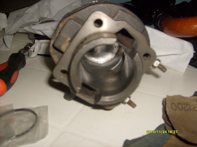

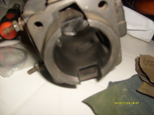

Ho lucidato anche il GT...ma mi preoccupano quei buchetti sulla testata

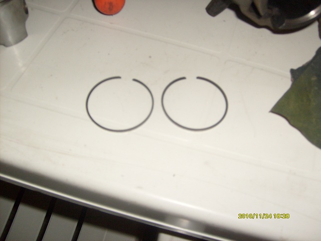

Ed ecco le fasce vecchie
