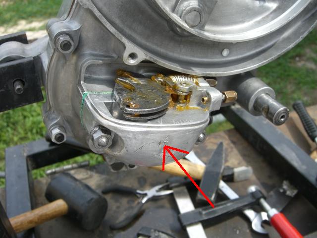

Inserito il - 23/11/2010 : 13:03:54  Mostra Profilo  Visita l'Homepage di mimmo  Clicca per vedere l'indirizzo MSN di mimmo Invia a mimmo un Messaggio Privato
89,91 KB
il selettore è quello indicato dalla freccia rossa.
Spesso il trafilaggio d'olio avviene proprio da questo pezzo

Inserito il - 25/11/2010 : 10:54:10  Mostra Profilo Invia a dejodan@hotmail.it un Messaggio Privato
mimmo ha scritto:
89,91 KB
il è quello indicato dalla freccia rossa.
Spesso il trafilaggio d' avviene proprio da questo pezzo
Caro Mimmo avevi ragione, il trafilaggio avviene esattamente dalla parte sottostante del selettore delle marce anche se si tratta di una cosa irrisoria preferirei ripararla. Cosa devo fare? E' complesso? Ci vuole molto tempo? Grazie
Hasta la Vespa...siempre!!! VBB1 anno 1961 (La vecchia chiappona)
Inserito il - 25/11/2010 : 11:32:05  Mostra Profilo  Visita l'Homepage di mimmo  Clicca per vedere l'indirizzo MSN di mimmo Invia a mimmo un Messaggio Privato
cambia la guarnizione e controlla il serraggio dei due dadi e la presenza delle rondelle elastiche;
ci vogliono 5 minuti... vabbè, facciamo 10

Inserito il - 25/11/2010 : 18:34:10  Mostra Profilo  Visita l'Homepage di mimmo  Clicca per vedere l'indirizzo MSN di mimmo Invia a mimmo un Messaggio Privato
metti la quarta;
corica la vespa sul lato ruota di scorta;
svita i due bulloni, chiave da 11;
tira il selettore che verrà via abbastanza(c'è la quarta ed il pistoncino è tutto fuori) facilmente senza togliere nessun cavo.
In virtù del fatto che la vespa è coricata sul lato sx non uscirà olio
Ora puoi cambiare la guarnizione; io la odio, ma se ti pare puoi anche mettere un filo di pasta rossa per sigillare.
Rimonta il selettore, indi rondella piana --> rondella spaccata --> dado su ambo i prigionieri.
Hai finito
