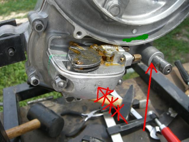

un altro posto da dove i motori perdono seppur in quantità non eccessive è l oring del perno della messa in moto, l ho evidenziato con freccia rossa usando la foto trovata postata, li all interno c è un oring e va sostituito ogni volta apri il blocco a prescindere se prima perdeva o meno.
Se le perdita fosse questa dovresti trovare (a meno che non sia davvero minima) dell olio dove ti ho fatto il segno verde, lo so che sembra strano ma ti garantisco che il volano lo aspira...... e dovresti trovare con tracce d olio anche il coprivolano al suo interno
certo può essere benisimo anche il tappo di sfiato sul coperchio frizione ma in tal caso troveresti sporco il retro del motore, dove l olio cola....
controlla anche la leva frizione spesso anche lei è colpevole di perdite a "goccia", c è un piccolo oring nel condotto del coperchio frizione all interno del quale ruota la leva.....
