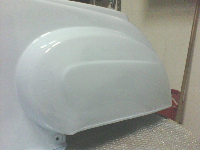

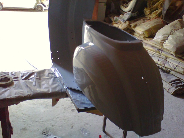

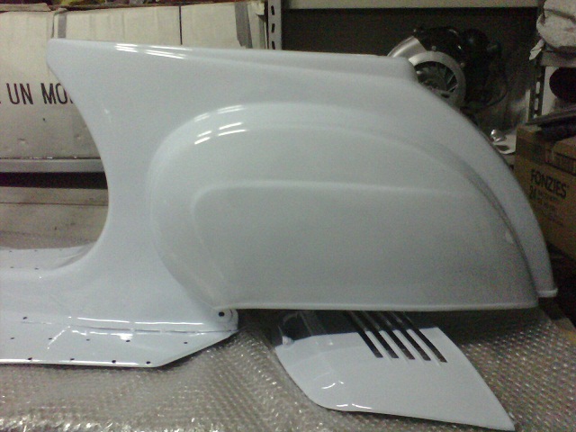

Inserito il - 17/10/2010 : 19:38:20
Ecco da altre angolazioni non si vede nulla
 95,35 KB
foto fatte oggi nel mio box
 78,53 KB
 92,13 KB |

Inserito il - 17/10/2010 : 19:59:20
NON RIMONTARLA!!!
Semmai attendi FONDI necessari... se la monti ora poi te ne penti! Dai retta.. meglio perdere un pò di tempo in più e fare un lavoro decente... si vede eccome se si vede!
E' battuta da CANI quella FIANCATA! Và rifatta senza se e senza ma...
però il tuo carrozziere che bestia che è! Io non gli porterei nemmeno una pala da battere! Lo sò che l'hai preparata tu... ma lui è UN CANE lo stesso, una persona seria prima di verniciare passa la mano su scudi e fiancate e senon vanno te lo faceva notare....
quello è meglio che cambia mestiere, diglielo da parte mia!
Che qui ci sono ragazzini di 18 anni che se lo mangiano e se lo ricag.... a quel cosidetto "CARROZZAIO". |

Ragazzi ho deciso devo sistemare la fiancata domani vadi dal carrozziere ma secondo voi si deve riverniciare tutta? sarebbe davvero un peccato anche perchè le altre parti sono perfette e solo questa fiancata che è vnuta male  e dire che lo scudo e retroscudo che sono difficili mi sono venuti perfetti non sapete lo sconforto che ho dopo tutti questi mesi di lavoro  |
Inserito il - 18/10/2010 : 09:43:40
| Incornici e copri tutta la carrozzeria tranne il semiguscio completo di sx , quello con le ondulazioni... se guardi ha un perimetro, nastro di carta e vai di giornali... và rifatto solo quello. |

Inserito il - 18/10/2010 : 14:28:16
carteggio con 120? devo riportarlo a lamiera? o basta togliere solo la vernice? poi farò ribattere per benino, stuccatura fondo e vernice che dici Poeta? |
Inserito il - 18/10/2010 : 14:46:08
| Porta a ferro dopo aver pèrotetto le altre parti, con frullino e disco a lamelle di carta... poi batti meglio e ricpomincia stuccando, fondo ecc... stavolta verrà perfetta, quando pronta la sola semiscocca post in verniciatura... |
