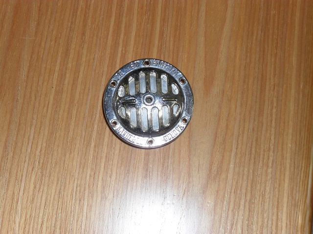

Buonasera a tutti in attesa diverniciare la vespa in azzurro chiaro 400
vi presento il clacson ripulito e lucidato
in qualche parte la cromatura è saltata per via dell'età ma preferisco mettere lui, almeno è originalissimo!

per la forcella non ti so aiutare.clacson bello,dalla foto sembra lucidissimo,guarda se funziona,in rari casi è muto...ciao!

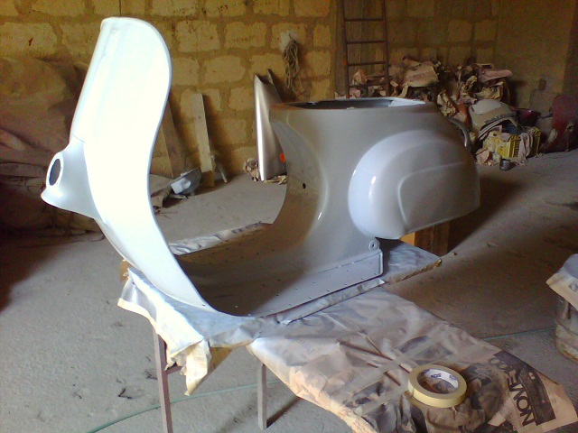

ragazzi oggi la vespa è stata verniciata
purtroppo nella pancia sinistra è venuta fuori qualche ondulazione che non sono riuscito a notare, dopo il fondo sembrava tutto ok
ma pazienza sono soddisfatto lo stesso
nel pom vado a ritirarla e farò le foto

Ragazzi ecco una foto della vespa appena verniciata da notare le odiose ondulazioni sulla fiancata, proprio li c'è la stuccatura, non sapete quando volte ho stuccato e lisciato, al tatto sembrava tutto ok anche quando ho dato il fondo, invece dopo che ho verniciato sono comparse, il bello è che si vedono solo se si guarda come nella foto e se ha il sole di fronte mentre da dietro e perfetta, mi ha ingannato e adesso è così pazienza

se hai a disposizione ancora liquidità disponibile io riporterei il telaio in carrozzeria e cercherei di far sistemare quelle ondeggiature poi la fai riprendere di verniciatura solo in quel punto. i veri Carrozzieri di professione lo fanno su qualsiasi mezzo.
Inserito il - 17/10/2010 : 19:17:13  Mostra Profilo  Visita l'Homepage di poeta  Clicca per vedere l'indirizzo MSN di poeta Invia a poeta un Messaggio Privato
Ma cosa dici?????????
Ora o mai più Và rifatta subito in quel punto!

Inserito il - 17/10/2010 : 19:20:04  Mostra Profilo Invia a Angelo87 un Messaggio Privato
purtroppo i fondi sono finiti per ora la rimonto e vedo l'effetto intanto la vernice si seccherà perfettamente.
in futuro eventualmente la farò sistemare, unico vantaggio è che c'è poco stucco e sicuramente non spaccherà, non capisco come mi sono fatto ingannare ed ho fatto tutto con estrema pazienza più volte e da Aprile che ci lavoro
