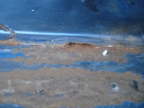

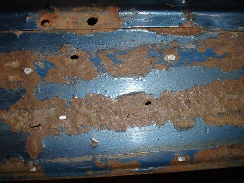

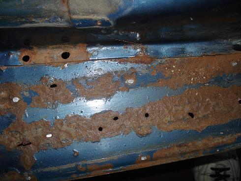

Inserito il - 12/10/2010 : 22:31:56  Mostra Profilo Invia a P125X un Messaggio Privato
57 KB
55,31 KB
35,58 KB
Allora che ne dite di queste foto ecco coma sono ridotte.....
P125X PRONTO X IL RESTAURO
Inserito il - 12/10/2010 : 23:12:39  Mostra Profilo Invia a 150 un Messaggio Privato
da inesperto credo che vanno cambiate.
Inserito il - 13/10/2010 : 00:10:26  Mostra Profilo Invia a n/a (ex wyatt) un Messaggio Privato
macchè cambiate.... si salda!
Inserito il - 13/10/2010 : 11:31:20  Mostra Profilo Invia a et3jeans1976 un Messaggio Privato
vabbé che nulla è meglio dell'originale, ma qui mi sa che sia più la fatica che il gusto a volerle tenere a tutti i costi....
io le cambierei e morta lì!
Inserito il - 13/10/2010 : 12:00:29  Mostra Profilo  Visita l'Homepage di poeta  Clicca per vedere l'indirizzo MSN di poeta Invia a poeta un Messaggio Privato
alla modifica ci epnsi dopo.. portala a sabbiare e metti foto, fai una foto con il cellulare dentro il PONTE (TUNNELSCOPIA) che vediamo se quelal ruggine cova da dentro o l'ha solo aggredita da fuori, da questa foto dipende la decisione se cambiare o meno la pedana....
