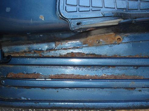

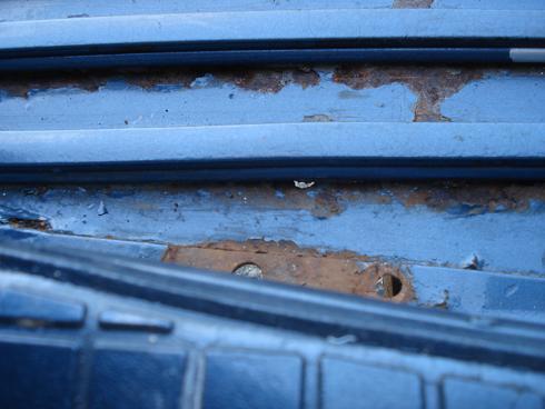

Ecco le foto della pedana ragazzi.......Che mi dite???

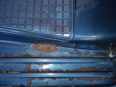

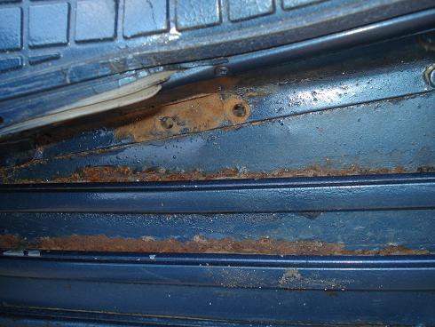

Inserito il - 06/10/2010 : 23:22:40  Mostra Profilo Invia a P125X un Messaggio Privato
Vai con le altre foto in una si vede il forellino passante a ridosso della striscia "batti piede"....

Inserito il - 06/10/2010 : 23:28:20  Mostra Profilo Invia a et3jeans1976 un Messaggio Privato
dodo88 ha scritto:
et3jeans1976 ha scritto:
di sicuro ha le leve bianche di plastica (orrore), ti manca il copribiscotto dell'ammortizzatore (quasi introvabile)
Il "copribiscotto", o coperchio del mozzo, l'ho comprato proprio l'altro giorno...4 euro...
c'è purtoppo copribiscotto e copribiscotto. il problema è che so per certo che quello di questa serie sia difficile da reperire poi magari uno a c..o e se la cava.
vedendo le foto, di sicuro quella vespa non può essere restaurata al conservativo, le pedane a dir il vero non sembrano bucate ma se non intervieni in fretta a togliere quella ruggine rischi invero che la ruggine passi (questo a quel che si vede dalle foto)
parola torna indietro, vedo al volo il tuo ultimissimo post e sono proprio bucate. ora come dicevo: sabbiare tutto ed anche di corsa
trovare un carrozziere coi controc...i che sappia ben usare il saldatore (magari Mimmo o Poeta ti sanno dire come fare, il problema è farlo, per Dio!) poi si rivenricia e rimonta tutta.
sarebbe da picchiare il pirla che l'ha rivenriciata così malamente.
io non mi fiderei ad andare in giro con qualcosa che mi si sbricioa sotto i piedi, altro che conservato, purtroppo!

Inserito il - 06/10/2010 : 23:48:24  Mostra Profilo Invia a dodo88 un Messaggio Privato
La ruggine non perdona! e se non la si toglie continua a progredire aumentando i danni! Viste le condizioni ho paura che non sia possibile conservarla, e come dice et3jeans bisogna sabbiarla! Dopo la sabbiatura potrai fare il punto della situazione! In ogni caso ho paura che la saldatura sia un pò critica perchè chiuderesti i buchi ma lasceresti la pedana mooolto sottile e delicata!
Inserito il - 07/10/2010 : 08:34:43  Mostra Profilo  Visita l'Homepage di poeta  Clicca per vedere l'indirizzo MSN di poeta Invia a poeta un Messaggio Privato
Solo una SABBIATURA ti dirà se và tenuta o cambiata quella pedana!
Ma che vada azzerata quelal vespa è certo.

Và fatta BLU MARINA è molto più elegante... certo biancospino 715, ma BLu, santo celo è stupenda!
Il foro sulla pedana non è da ruggine passante ma applicato con punta trapano, uno dei tanti misteri Vespa questi fori come i cerchi nel grano...

P.S. i fori della pedana di 8mm. con punta da trapano coma dice poeta erano i fori del
cavaletto laterale....
