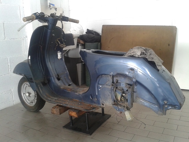

Il VESPONE
88 Messaggi
Inserito il - 17/06/2013 : 22:51:10  Mostra Profilo Invia a P125X un Messaggio Privato
100,81 KB
il restauro è in piena lavorazione.......
