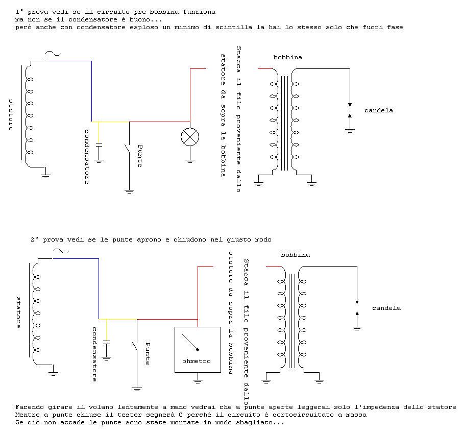

Fai così escludi la bobbina, prendi il filo rosso collegalo ad un capo di una lampadina a 12V tipo quella delle frecce... e l'altro polo lo colleghi a massa, poi dai un bel colpo al pedale e vedrai la lampadina lampeggiare, a quel punto se la corrente arriva potrebbe essere la bobbina, se la lampadina non lampeggia allora potrebbe essere lo statore o le punte non fanno contatto
per controllare se le punte fanno contatto prendi sempre il filo che và alla bobina e collegalo ad un tester messo come ohmetro e l'altro capo lo colleghi sempre a massa, e vedi se quando fai girare il volano a mano lentamente c'è un punto solitamente prima del punto morto superiore la cui resistenza dovrebbe essere bassissima cioè è il punto in cui le punte chiudono mentre oltre quel punto loro si aprono e quindi il tester dovrebbe segnarti una resistenza altissima, se non è così hai montato male le punte...
Se la corrente non arriva ancora e le punte sono buone allora potrebbe essere molto probabilmente lo statore...
facci sapere...

scusa ma l'errore non hai ancora detto dove sta...???
Se sbaglio voglio sapere, così imparo???

Inserito il - 10/06/2011 : 15:30:31  Mostra Profilo  Visita l'Homepage di mimmo  Clicca per vedere l'indirizzo MSN di mimmo Invia a mimmo un Messaggio Privato
ti accontento, anche perchè le persone che ci leggono non sono tutti ingegneri...
e fin quà potrebbe anche andare bene come prova, ma se le punte sono regolate a culo di gatto non apriranno mai, e benche sia efficiente la bobina e le punte stesse la lampadina non accenderà MAI
in quel punto le puntine si apronomentre sono constantemente chiuse! e quello che fa scoccare la scintilla è l'extratensione che si genera hai capi della bobina, dico bene ingegnè?
con le puntine (si chiama ruttore) aperte leggi la resistenza della bobina che vale circa 0,8 ohm altro che resistenza altissima,mentre con le puntine chiuse leggi un valore prossimo allo zero... comunque il fenomeno è apprezzabile da un tecnico abituato a leggere un ohmmetro, e sopratutto ci vorrebbe un caro, vecchio, vetusto tester analogico dove vedi il "tuffo" della lancetta quando apri le puntine.... certo mi rendo conto che parlare di galvanometri in un era del digitale campionato è anacronistico...
e qui hai ragione, ti quoto
abbiamo escluso il ruttore, abbiamo escluso la bobina... dello statore rimane il piatto di alluminio, credi che sia difettoso????
facci sapere...
già, sono curioso anche io

allora tutto è nato dalla fretta con cui io l'ho scritto... ma se vedi i disegni che ho alleagto mi sono corretto...
come statore intendo la parte che genera la corrente visto che sul piattino di alluminio oltre al ruttore,al condensatore ci sono anche due alternatori... di cui uno è per i servizi e l'altro è per la "candela"...
