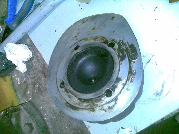

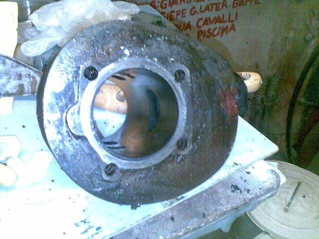

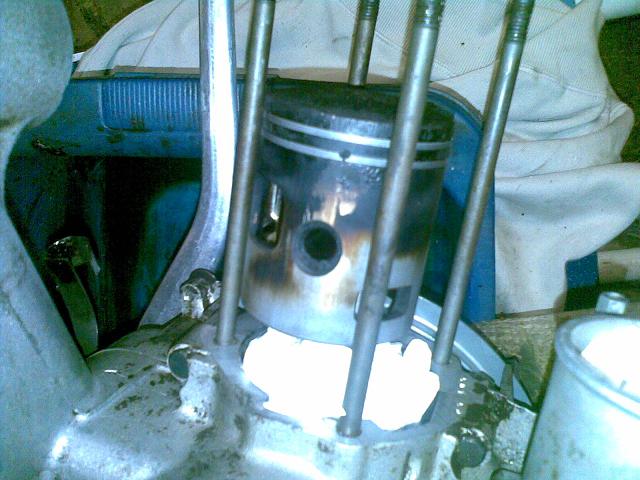

Brutta storiua ragazzi! Oggi ho smontato la testa per dagli una controllata, e cosa mi trovo davanti?? Le foto parlano da sole!
Il cilindro in un punto è segnato, come un inizio di grippaggio.
Il pistone è cotto stracotto e la testa incrostata da matti!
Ora che fare? Un negozio vicino casa con 70/80 euro mi fa rettifica e pistone nuovo. Vedete altre opzioni? Nuovo mi sembra di averlo visto a 180 euro...

Vai di rettifica, ci stai pure pensando?

Cmq ok dai! allora domani porto tutto a rettificare! Per la testa? Paglietta e olio di gomito? ho provato col cacciavite per vedere la consistenza e non si è neanche segnata l'incrostazione!! Per ora l'ho immersa nella nafta...

e che olio ha usato in tutti questi anni??? il mio gruppo termico dopo 11 anni era messo molto meglio a livello di incrostazioni.Non ho dovuto cambiare nemmeno le fasce.

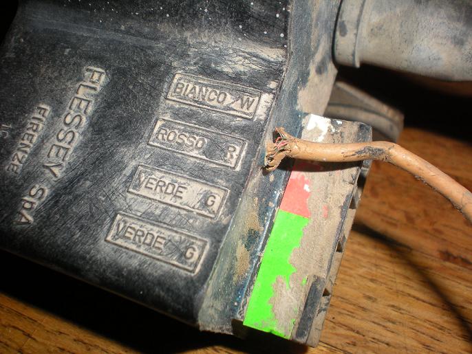

Altro problema! Il filo della bobina è completamente marcio! Purtroppo e rotto priprio alla base, quindi non è possibile attaccarne uno nuovo al vecchio! Quindi credo che salderò un nuovo filo con lo stagno... idee migliri?

Inserito il - 07/10/2010 : 01:36:29  Mostra Profilo Invia a spider.prime un Messaggio Privato
Sostituisci tutti i fili..su 2 vespe l'ho fatto 2 volte e è una cosa fondamentale
se riesci a trovare dei fili siliconici ad alte temperature ancora meglio
pensa che lo statore che ho messo nella mia P125E, era di un amico che il meccanico gli ha cambiato , visto che la vespa non si accendeva più
ho cambiato i fili e il Pik-Up e tutto è tornato a funzionare
mio costo totale 22€..il suo costo 130€

Il cilindro è in vero ancora buono...
due fasce nuove e una bella pulita, gabbia a rulli nuova e si rimonta , prendi anche fermi a "G" spinotto pistone nuovi, se lo rottefichi lo rovini e nuovo originale Piaggio non costa €180 (semmai un commerciale costa quella cifra) ma quasi €300, và solo pulito, le "grippature" sono ben altra storia dai retta!
Se hai il miscelatore separato, cambia subito il tubo dell'olio e smontato il serbatoio olio ausiliare controlla che il suo ugello e la retina di filtraggio di questo non siano sporche, insomma devi solo pulire anche lui dentro... è una sicurezza che và verificata.

Dalla foto non si vede, ma ti posso assicurare che è grippato! Tanto che le fasce elastiche erano saldate al pistone, e sia cilindro che pistone hanno un segno profondo ad occhio mezzo millimetro! Il miscelatore non c'è comunque...

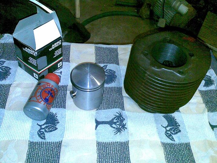

Finalmente sono arrivati cinindro e pistone! Ovviamente li ho già montati:-).
