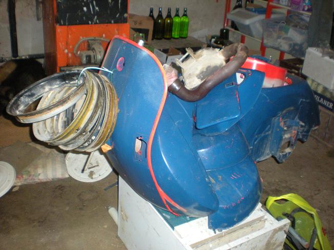

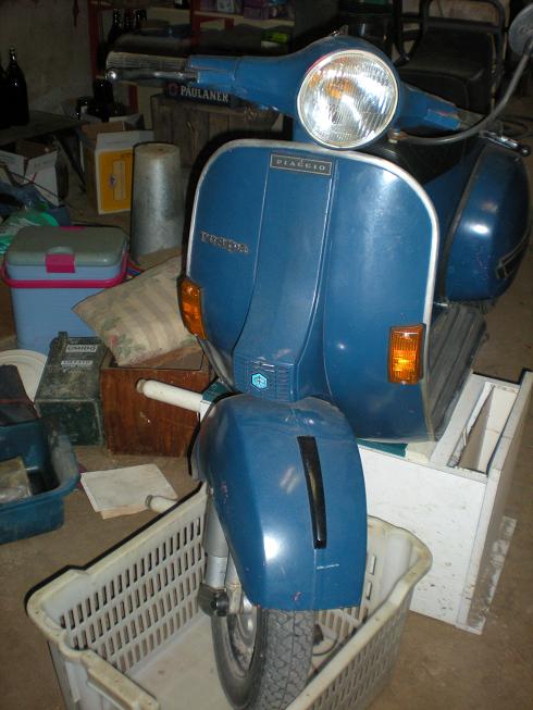

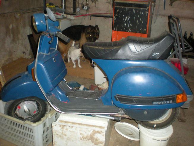

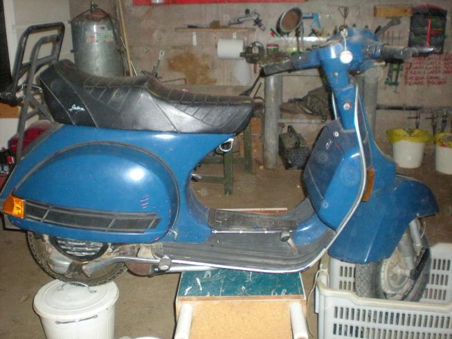

Ciao a tutti! Ho da poco acquistato una P200E, e ho iniziato a restaurarla. E’ la seconda che restauro, ma ora l’intento è di farla completamente originale per poi iscriverla all’ ASI. Partiamo con la descrizione del vespone! E’ un P200E del 1981 con 29.000 km, completamente originale (a parte sella e colore). Non è mai stata restaurata ne è stato mai aperto il motore, e per me è una buona cosa! La cosa che più mi rassicura è l’assenza di ruggine e botte (ne ha solo un paio, ma molto piccole!). Questa è come si presenta appena arrivata a casa!

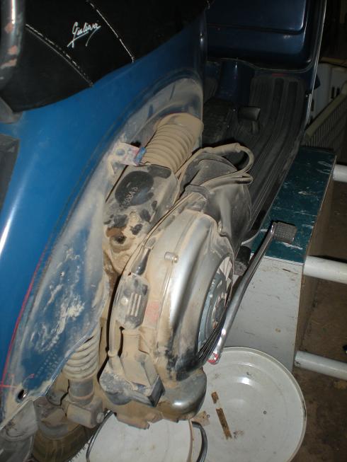

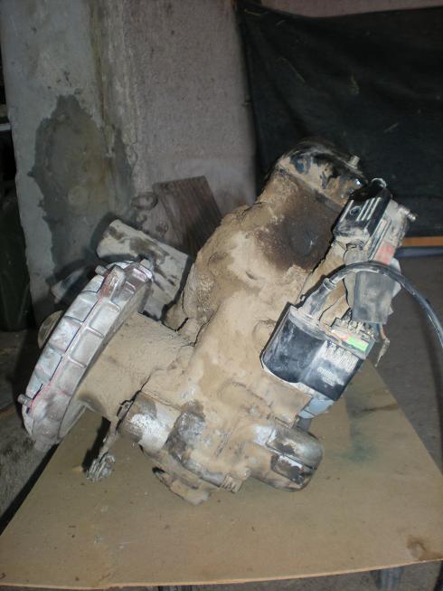

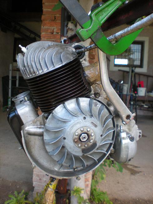

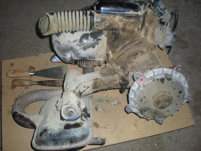

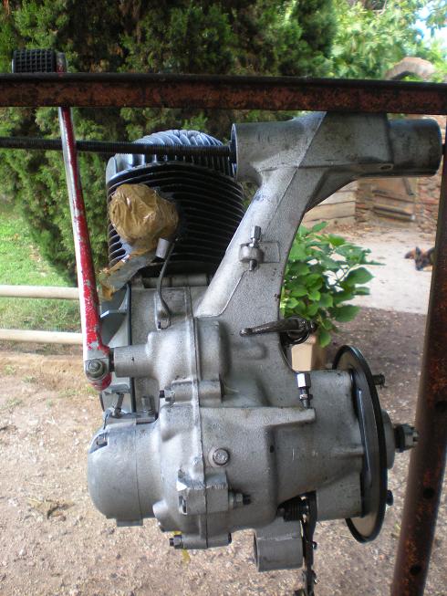

Ho smontato tutto ciò che potevo smontare, ed ho smembrato i vari pezzi (il parafango dalla forcella, ammortizzatori, cerchi, tamburi ecc…) Appena smontato il motore appariva come un agglomerato di terra e grasso, ma con olio di gomito e nafta a fiumi sono riuscito a farlo nuovo!

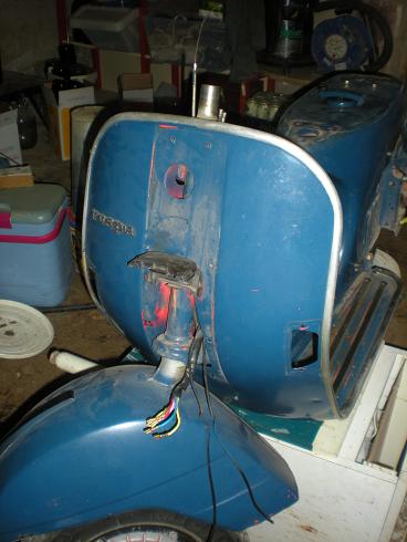

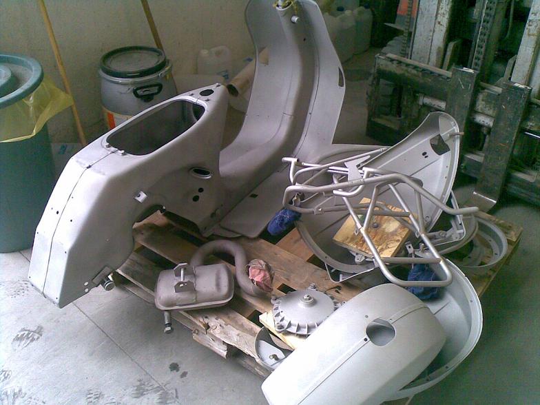

 70,43 KB Ho poi sfilato del telaio tutti i cavi di trasmissione e l’impianto elettrico (non era messo malissimo, ma dopo trent’anni non è di certo affidabile!!!) Ora è pronta per la sabbiatura. Prima di portarla però, ho provveduto a proteggere le parti sensibili( la sabbiatura è abbastanza aggressiva!). • Ho coperto ogni filettatura avvitandoci un dado o una vite(a seconda se filettatura interna o esterna) • Ho coperto le sedi dei cuscinetti dello sterzo con una rondella • Ho coperto il numero di telaio con una piastrina metallica fissata tramite un morsetto.
Le parti in alluminio(come il manubrio) e quelle in plastica(nasello e coperchio manubrio) le ho grattate a mano. La dopo la sabbiatura secondo me è un sospiro di sollievo! Ti schiarisce le idee su tutto ciò che c’è da fare, e secondo me la sabbiatura per un ottimo lavoro è necessaria. Per sabbiare la , con tutti i suoi accessori mi ha chiesto 70 euri…ottimo direi!
 81,85 KB Nei prossimi giorni inizierò a stuccare, per ora non ci sono altri aggiornamenti! Ricordo a tutti che ogni consiglio è ben accetto! A presto!!

Brucia forte la marmitta.....
falla 5/2 senza dubbio....
pulisci meglio quel motore.....
Ancora di più?!? e come faccio? ho sparato nafta col compressore come un matto! Sono rimasti dei piccoli aloni...come li tolgo?! Per quanto rigurda il paraspruzzi...non ho capito che devo fare! Grazie dei consigli comunque!:-) |

copri il numero di quella targa che te la clonano come ridere!

per fare un buo lavoro ho dovuto smontarla completamente (per pulibe il motore e potere cambiare impianto elettrico e trasmissioni). Una volta smontata preferisco spendere quei 70 euro di sabbiatura ed essere sicuro di ripulirla per bene! In ogni caso si poteva fare anche senza sabbiaturla! Cmq grazie per la targa!Avevo sbagliato a caricare foto:-)! |

Inserito il - 21/09/2010 : 21:53:12
cosa conservi?? la vernice sopra o quella sotto??   |

Inserito il - 21/09/2010 : 21:59:42
non mi sembrava, dalle foto (poi dal vero chissà), che ci fossero due colori
forse avendo 30 anni la vernice, soprattutto nelle parti esposte, si era stinta rispetto a quelle non esposte (tipo dietro il naso e dentro le chiappe)
gli aloni sui carter li togli con nafta e usando un pennello con setole di plastica e tanto oio di gomito e carta milleusi per asciugare e compressore per soffiare.

Inserito il - 21/09/2010 : 22:02:00
| no, no è stata ricolorata.. guarda dov'è stato tolto il bordoscudo e il serbatoio sotto.. è stata ricolorata da montata.. |

ehi hai ragione Fede
la stanchezza mi ha coperto gli occi di mortadella

Inserito il - 21/09/2010 : 22:16:57
| si si, è stata una scandalosa riverniciatura del vecchio proprietario! Sotto al blu c'è il rosso originale... |

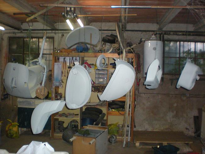

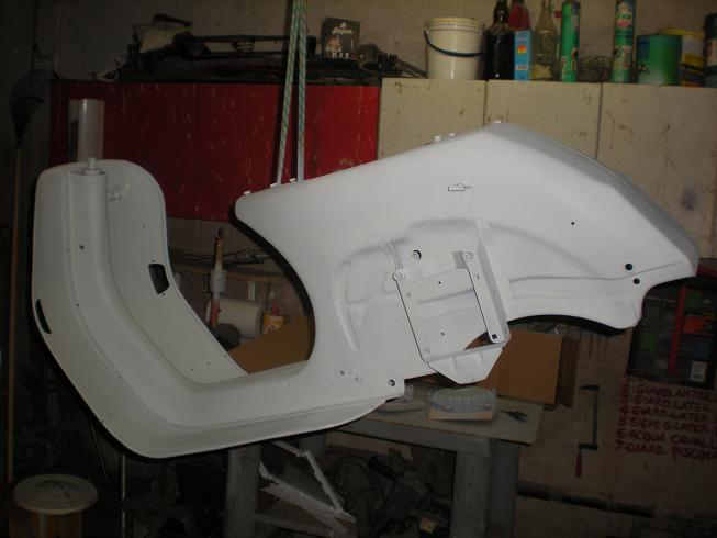

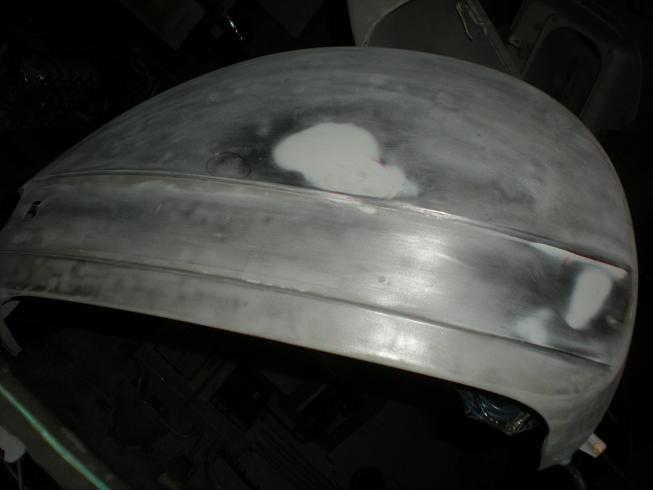

ecco nuovi aggiornamenti! Ho stuccato le varie botte e la ruggine ed ho carteggiato tutti i pezzi e preparati per il fondo epossidico.
 60,76 KB
 39,86 KB
 36,26 KB

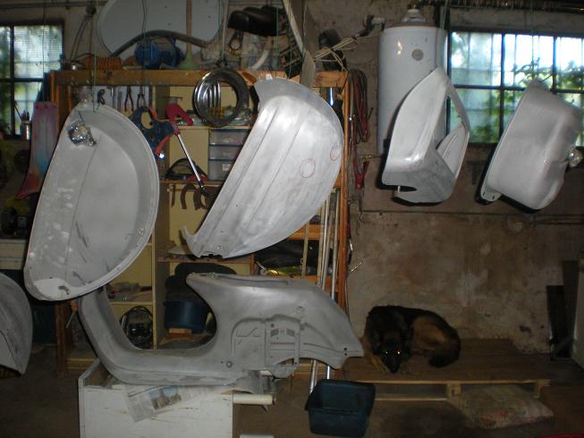

Dopo aver pulito per bene ogni pezzo ho dato il fondo. é la prima volta che faccio anche questa operazione, ma sembra essere venuta molto bene!
 62,53 KB
 43,83 KB
 31,16 KB

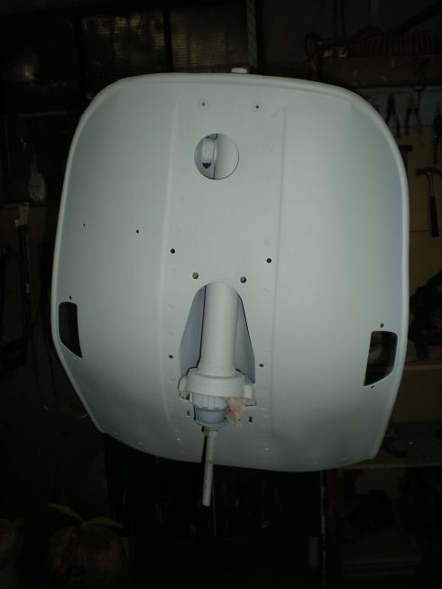

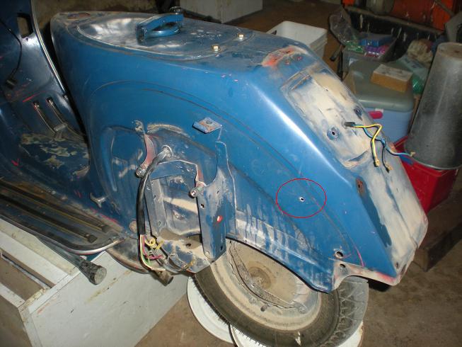

ragazzi, ma ora guardando la vespa non mi viene in mente una cosa!!! a cosa serve il foro che ho cerchiato? c'è anche dalla parte opposta... quando si mette la chiappa rimane al'interno...

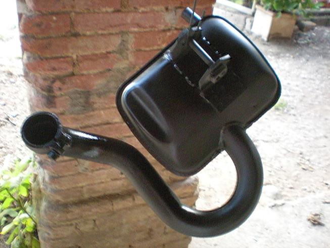

Ne aprofitto per mettere la foto della marmitta pulita e riverniciata con colore ad alta temperatura...
 62,23 KB |

| la mia quel foro non l'ha... |

| .....neanche la mia!!!!ti conviene chiuderla con un punto di saldatura |
