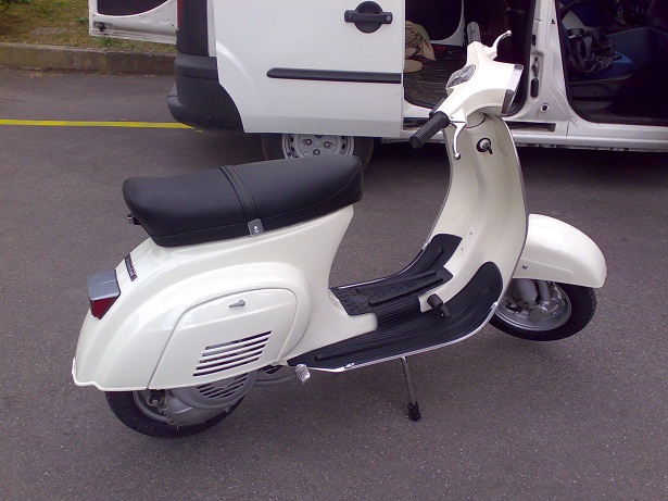

uppo questo post perchè finalmente......
SONO ANDATA A PRENDERLA!!!!!
Eccola qua:
116,7 KB
Come vedete è appena scesa dal furgone ed ora riposa nel magazzino dell'azienda così sono più comodo martedì prossimo a portarla al collaudo.
So già di alcune imperfezioni che in questo momento si notano ma che verranno messe a posto prima della revisione:
- manca la cresta del parafango;
- manca il gancio portaborse;
- mancano i due tappini al tunnel;
- manca il tappo di gomma sul volano che chiude la luce di accesso alle puntine.
- manca la scritta "usare miscela al 2%"
Lo so la sella è quella dell'ET3, ma come consigliato da Poeta ci ho messa questa perchè più comoda.
Ci ho fatto un giro: al primo acchito si era spenta e bagnava la candela perchè la miscela nel serbatoio era troppo grassa: aggiunto un litro di benzina pura e messo mano alla vite della carburazione (e dire che sono stato approssimativo...) il problema si è risolto.
Ho fatto un paio di chilometri attorno all'ufficio SENZA CASCO (e ovviamente senza targa) ed all'incredibile velocità di 45 Km orari mi sono veramente reso conto che a quella velocità i moscerini mi tamponano!
Appena ho tempo posto altre foto, per ora ditemi che ne pensate!

Noto però un difetto banale ma molto importante per l'incolumità della vespiola, il CAVALLETTO, di certo commerciale stà troppo dritto, vedi di dare una smerigliatina alle battute così che sia un pò più stabile, insomma mettila giù proteggi la pedana con un cartone e dagli una sfrullinata al cavalletto...
attenzione anche ai fori della cresta, a non fare graffi....
CAVOLO E' SUPERLATIVA!!!
La SELLA lunga con chiave è una comodità, ovviamente io non la monterei mai sulle mie, ma ammettiamolo è comoda.

aggiornamento:
messo gommino al volano
messa la scitta "usare miscela al 2%"
fatti i fori al parafango per la cresta e messa della vernice per proteggere la lamiera; la cresta la monto lunedì
fatti i fori per il portatarga e idem vernice ai fori, il portatarga lo monto lunedì
installato braccio per il retrovisore sinistro: il retro lo installo provvisorio per la revisione, altrimenti nel Doblò non ci sta!
mi manca solo il gancio portaborse perchè ho poco tempo ma entro lunedì sarà installato!
