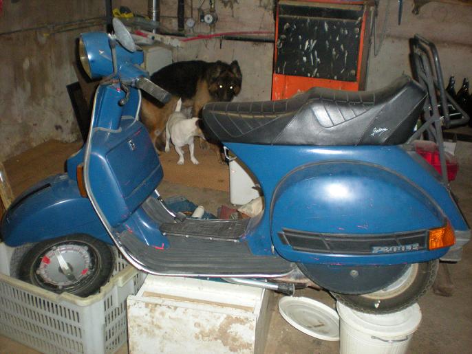

Ciao a tutti! Sono nuovo del forum, spero di non sbagliare!!!
Ho recentemente acquistato un P200E del '81 e lo sto restaurando completamente originale, per poterla iscrivere al registro storico. Mi sono bloccato in quanto non so come vanno fatti alcuni particolari per farmela passare nel registro storico. Il cavalletto e il copri-volano vanno zincati, cromati, grigi o neri? E le plastiche nere laterali erano optional o vanno montati per forza?( li trovo estetiamente pessimi!!)
Vi ringarzio anticipamente e vi allego anche una foto!

ciao,io ho un P200E dell'82 rosso corallo e ho il copriventola grigio così come il cavalletto....per quanto riguarda i paracolpi laterali mi sembra fossero accessori che la Piaggio forniva come optionals
Mi sa che dovrai cambiare anche la sella, però....

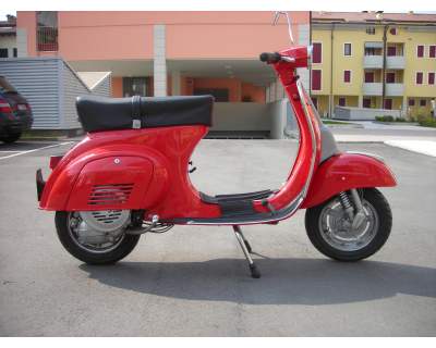

Questa è l'altra vespa che ho restaurato. La sella che monta va bene per la p200e? Grazie ancora!

Ma quella staffa sula ruota davanti mi somiglia molto a quella che nella 500 tiene la coppa ruota!
Ma il vecchio proprietario ci aveva messo una coppa di 500?
Comunque la vespa sembra abbastanza ben messa, nel senso che basta cambiare la sella (e togliere la staffa sulla ruota) e per il resto è originale.
Il copriventola va dello stesso colore del cavalletto e le fasce nere puoi anche toglierle, non mi risulta che fossero di serie.
La sella originale è simile a quella della vespa rossa, non so dirti con certezza se è la stessa, ma in giro ci sono tanti px degli anni 80, puoi fare il confronto.
Buon lavoro!

473 Messaggi
Inserito il - 16/09/2010 : 18:51:31  Mostra Profilo Invia a fabrybg un Messaggio Privato
cavalletto zincato,coprivolano acciaio(non và colorato nè cromato)
Le leve vanno cambiate e messe le originali in acciaio(tu hai quelle sport nere)
tutti gli accessori vanno tolti(sia le plastiche laterali che il portapacchi)per le foto
Tieni buono lo specchietto se riesci
La sella và la sua originale con adesivo nero e scritta argento
Per il resto sembra ok

Inserito il - 16/09/2010 : 20:13:34  Mostra Profilo Invia a n/a (ex wyatt) un Messaggio Privato
il coprivolano va vernicato color alluminio 983, così come i cerchi... uno è nero e l'altro è coperto di ruggine... il cavalletto invece è zincato, ma puoi anche verniciarlo color alluminio che nessuno se ne accorge ... le fasce laterali erano un obrobio in voga negli anni 80, ma non hanno niente a che vedere con oggetti originali piaggio...
il colore è il suo originale? sembra un blu marine quindi per il modello va benissimo... anche se fosse stata riverniciata quindi va benissimo, basta una passata di pasta abrasiva, una di cera e torna nuova!

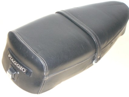

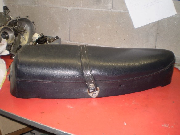

la sella è questa
54,91 KB
56,94 KB
per il resto direi che ci siamo, al registro te la accettano tranquillamente... ricordati per le foto di togliere il portapacchi e, mi raccomando, elimina quel reggiborchia sul cerchio anteriore

Ciao! Il colore non è originale, sotto al blu c'è il rosso originale (no comment). In ogni caso il problema non si pone visto che è già in sabbiatura:-)! e cmq la piaggio mi ha dato i 3 colori possibili per questo modello (inbase all'anno e al n°di telaio), e sono i seguenti:
-ROSSO : P2/1
-SABBIA : P4/5
-AZZURRO METALLIZZATO : PM5/2
Quasi sicuramente la farò azzurra perchè gli altri 2 non mi piacciono!
