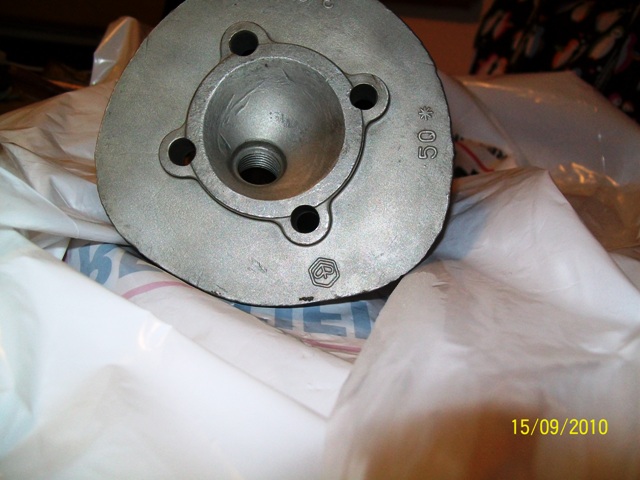

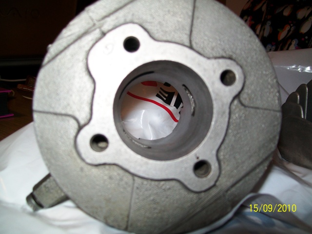

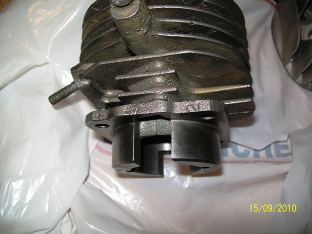

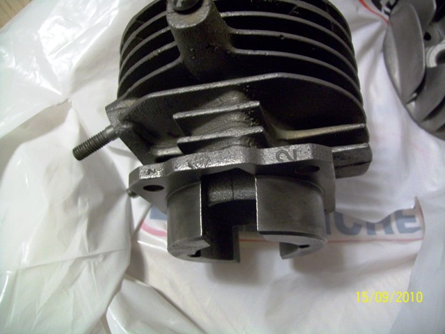

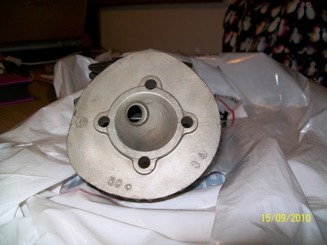

Ritirato oggi il gt dalla rettifica e il tecnico che ha fatto la lucidatura mi ha detto che quel gt si può rettificare fino a 39,8 oltre non è possibile altrimenti la camicia sui travasi diventa troppo sottile,e non durerebbe molto.
ecco le fotto del gt appena lucidato e domani sera verniciatura nero opaco alta temp.
da notare il logo piaggio originale
sia sul gt che sulla testa
