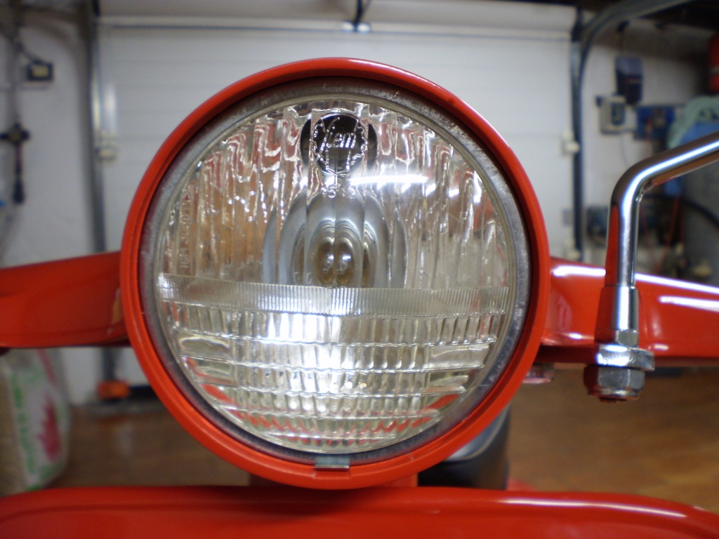

Che dite, il vetro del fanale anteriore (foto sopra) riesco a recuperarlo per bene ripulendolo con dell'alcool magari e sostituendo la parabola di alluminio?

Fanale ottimo ed originale, aprire la ghiera che trattiene il vetro e pulire sia dentro che fuori con acqua tiepida e sapone neutro, nel richiudere mettere filo di silicone bianco (per sanitari acrilico) tra parabola e vetro senza fare casini, o il fanale si inumidisce quando lavi il vetro alla lunga si gira, và fissato per bene quindi.

.... nel richiudere mettere filo di silicone bianco .....
bianco o trasparente? direi trasparente....

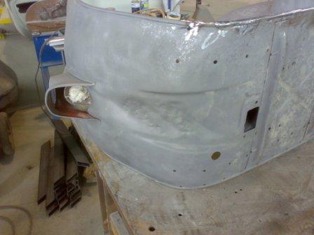

Inserito il - 20/10/2010 : 15:08:13  Mostra Profilo Invia a Luca1979 un Messaggio Privato

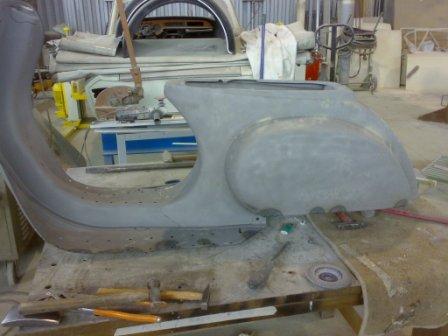

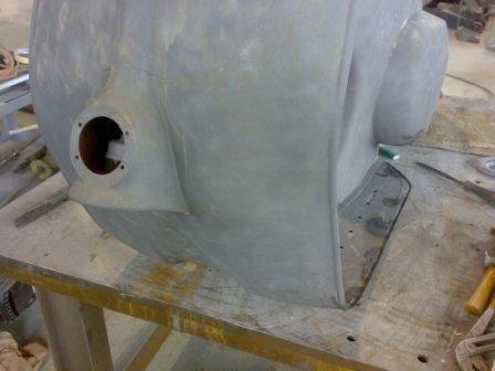

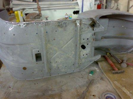

Eccola in carrozzeria dopo la sabbiatura e subito prima dell'intervento chirurgico per rimuovere le pieghe dell'anteriore..

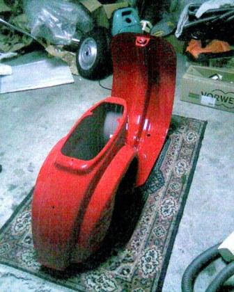

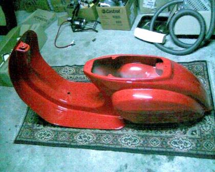

Inserito il - 28/10/2010 : 10:42:25  Mostra Profilo Invia a Luca1979 un Messaggio Privato

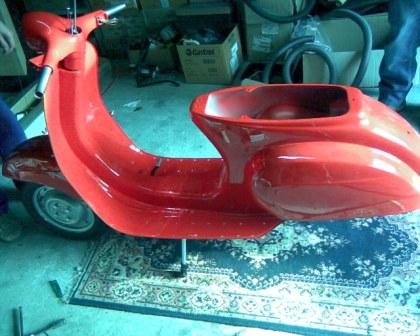

Ritirata dal carrozziere.... ecco le primissime foto (che si vedono male perchè fatte con poca luce e col cell...) 1200 €

Inserito il - 28/10/2010 : 11:15:09  Mostra Profilo Invia a Luca1979 un Messaggio Privato
Con 1200€ il lavoro fatto è stato:
- Sabbiatura totale telaio e parti grigie
- raddrizzatura telaio in dima
- taglio pieghe dovute al lavoro di raddrizzatura e saldatura lamiera
- ribattitura telaio con eliminazione di kili di stucco
- fondo
- verniciatura con 3 mani di vernice 850
- verniciatura parti grigie
- gonfiaggio serbatoio per farlo ritornare piano
A breve altre foto....

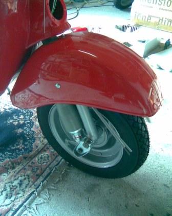

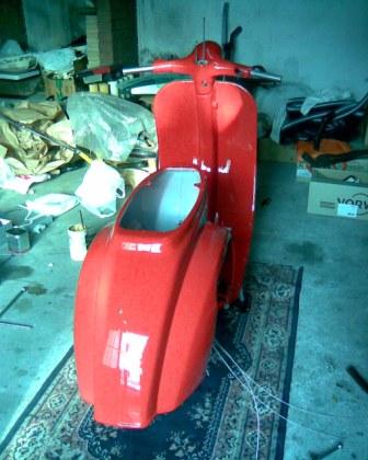

Inserito il - 02/11/2010 : 08:54:52  Mostra Profilo Invia a Luca1979 un Messaggio Privato
... siamo a buon punto...

Inserito il - 02/11/2010 : 10:14:48  Mostra Profilo  Visita l'Homepage di poeta  Clicca per vedere l'indirizzo MSN di poeta Invia a poeta un Messaggio Privato
Quell'ammo ant non funziona! E' il Piaggio o quello CIF (sono lo stesso) non funziona! Ha poi il silenbt in gfomma inferuiore cedevole e non è origiale per il modello!!!
Subito p4scoli €64 per ammo fino tipo N anteriore non idraulico, o stesso ammo ant tipo Special (compatibile L-N-R) ma marca RMS l'unico che funzioni davevro bene oltre l'originale quale che sia la versione (fino e tipo Special idraulico).
Notiamo il riflesso CARMINIO tipico dell'850 che è più chiaro del 847 montato su serie CORTA...
Perdona l'appunto, ma và cambiatoq uell'ammo ora o mai più, sò quel che dico perchè ci ho sbvattuto le corna un paio di volte.... dove lo hai preso TU?
appunto.... purtroppo sbaglio poco, molto poco...ma è un bene dai retta.
a tua Vespetta....
1200 sono un botto di soldi... ma il lavoro obiettivamente era tanto, vedo il punto di grigio ESATTO poi del FONDO, il tipo si è fatto pagare ma sà il fatto suo di certo... mia valutazione (anche se foto scadenti) direi OTTIMA!
Sfumature pozzetto perfette, PARAFANGO ant originale...
un ottimo restauro direi... vale i soldi spesi comunque...
Ne ho una identica... del 66.

Inserito il - 02/11/2010 : 14:05:46  Mostra Profilo Invia a Luca1979 un Messaggio Privato

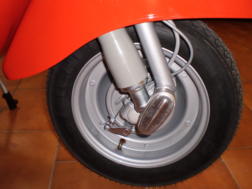

AMMORTIZZATORE ANTERIORE VESPA 50L, SPECIAL, 50SS, 90, 90SS, 125 PRIMAVERA, ET3 ADATTABILE A VESPA 50N, 50R ... euro 35
preso da zangher... tti ... che problemi può dare?
dalla scheda tecnica del mio modello vespa ho trovato: ammortizzatore idraulico con elementi in gomma sull’anteriore....

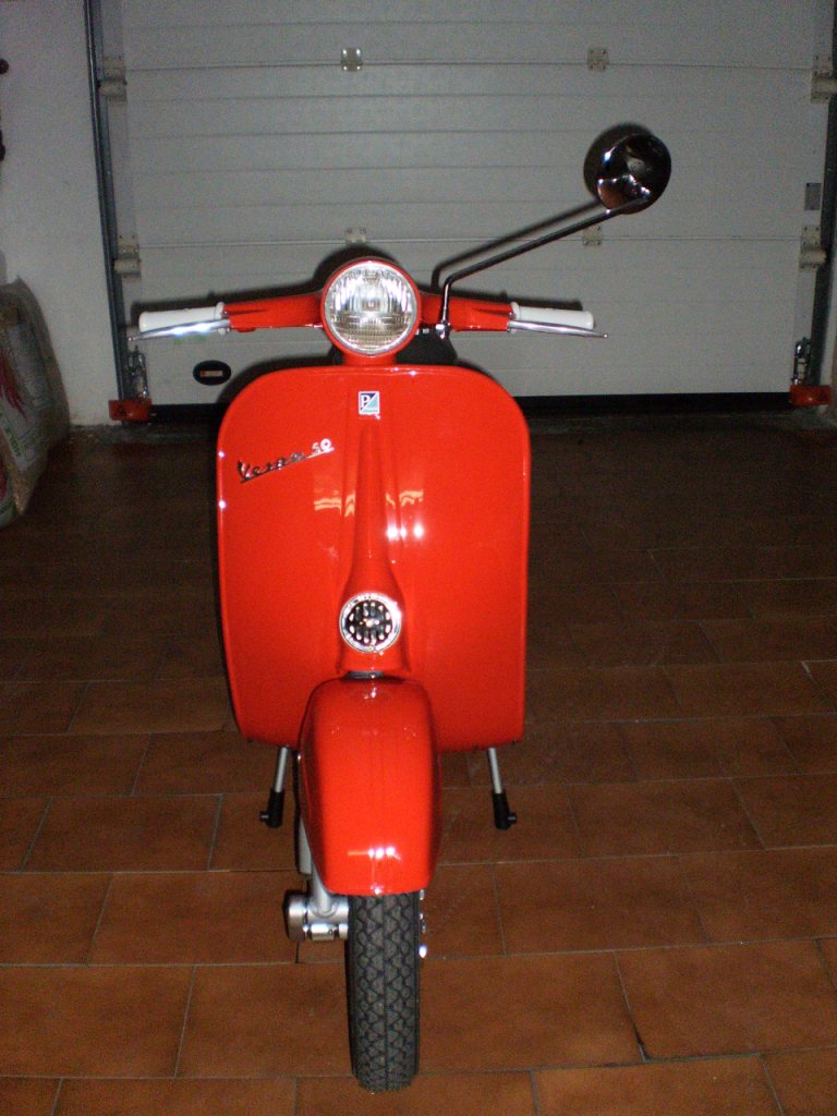

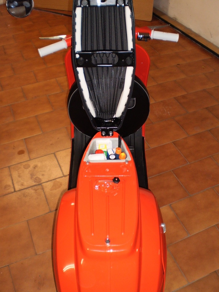

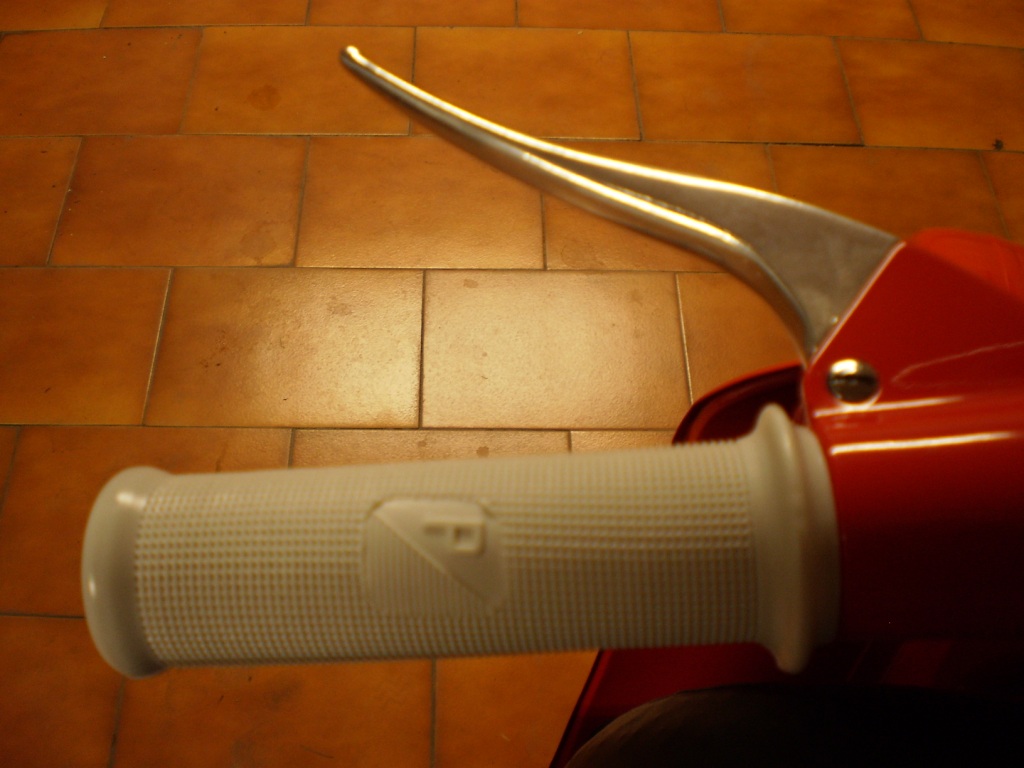

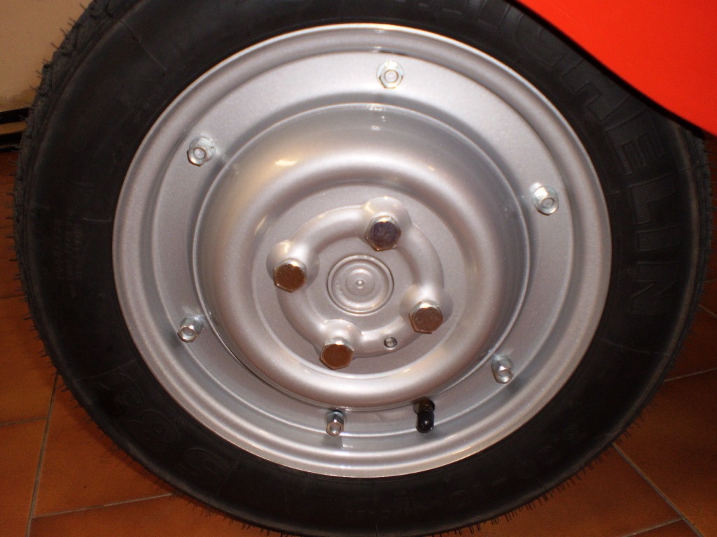

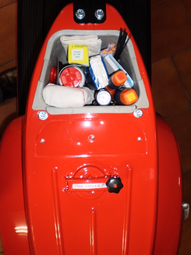

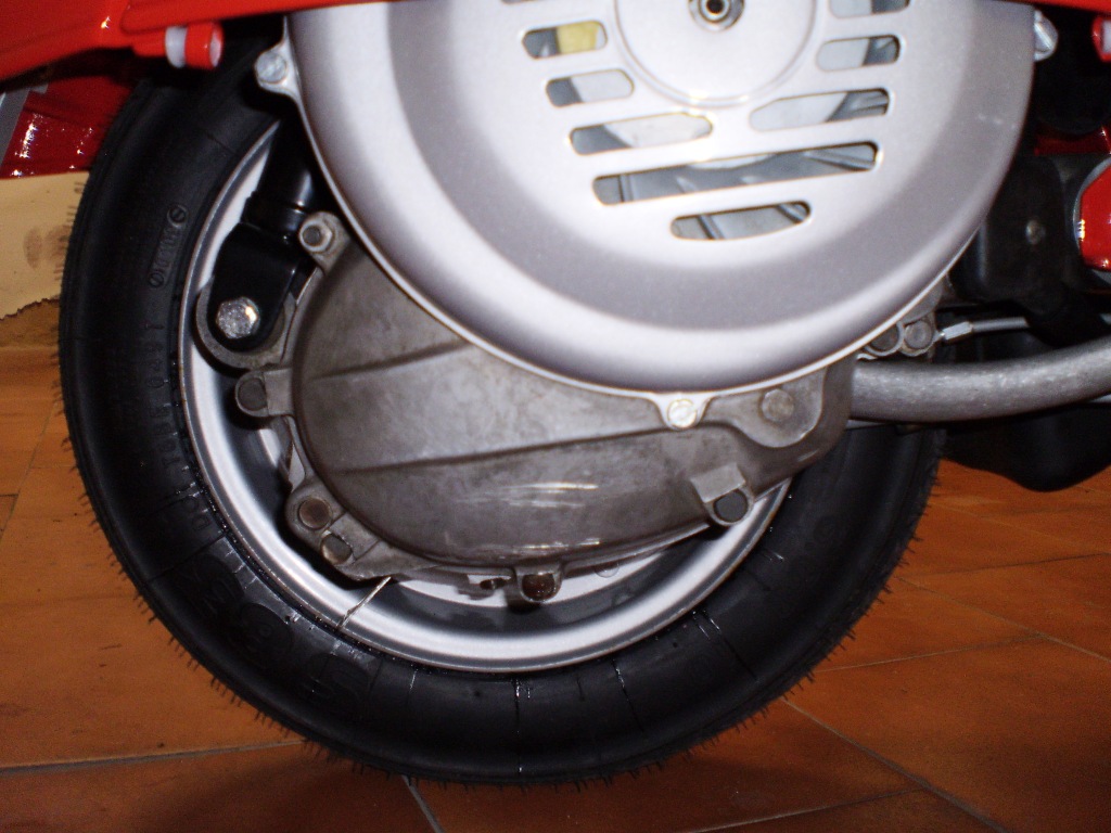

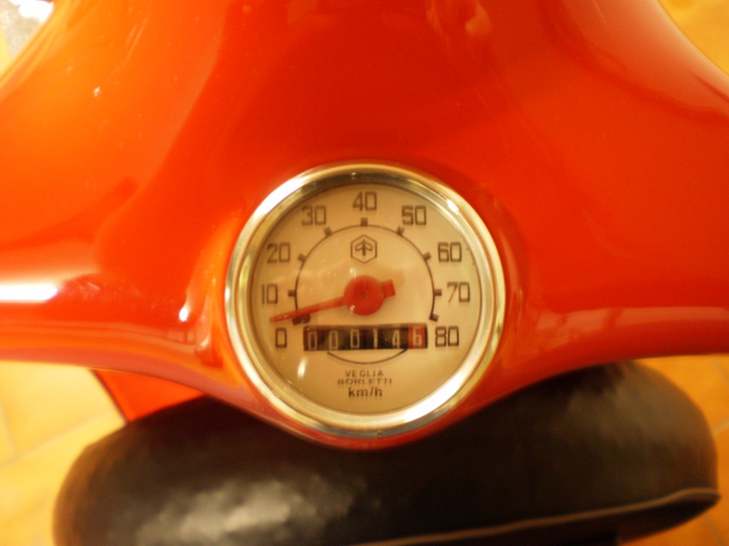

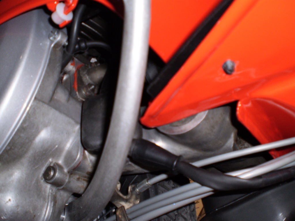

Inserito il - 08/11/2010 : 10:40:11  Mostra Profilo Invia a Luca1979 un Messaggio Privato

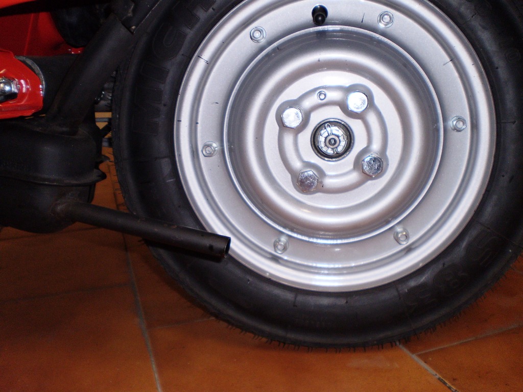

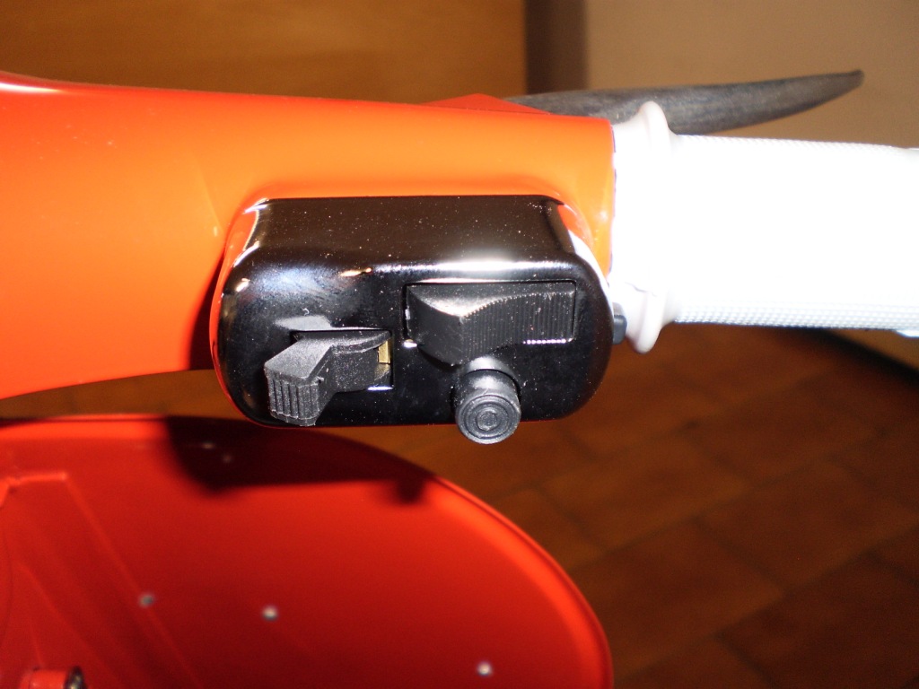

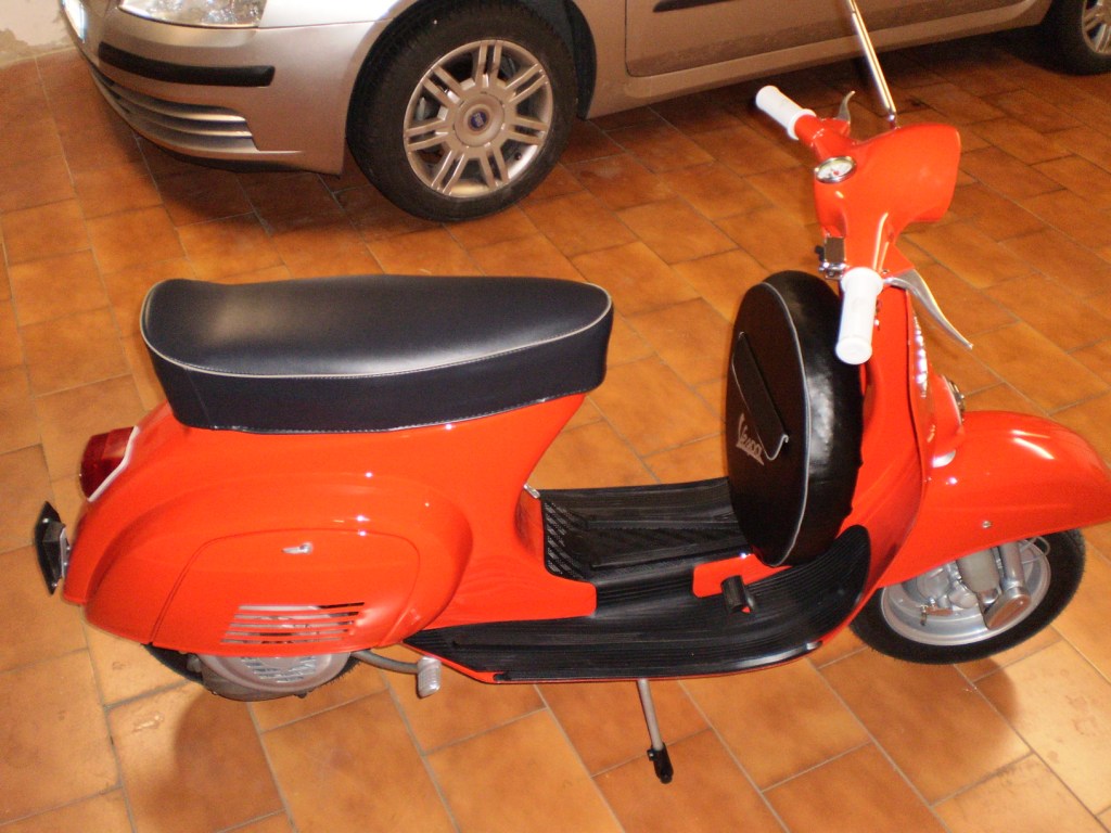

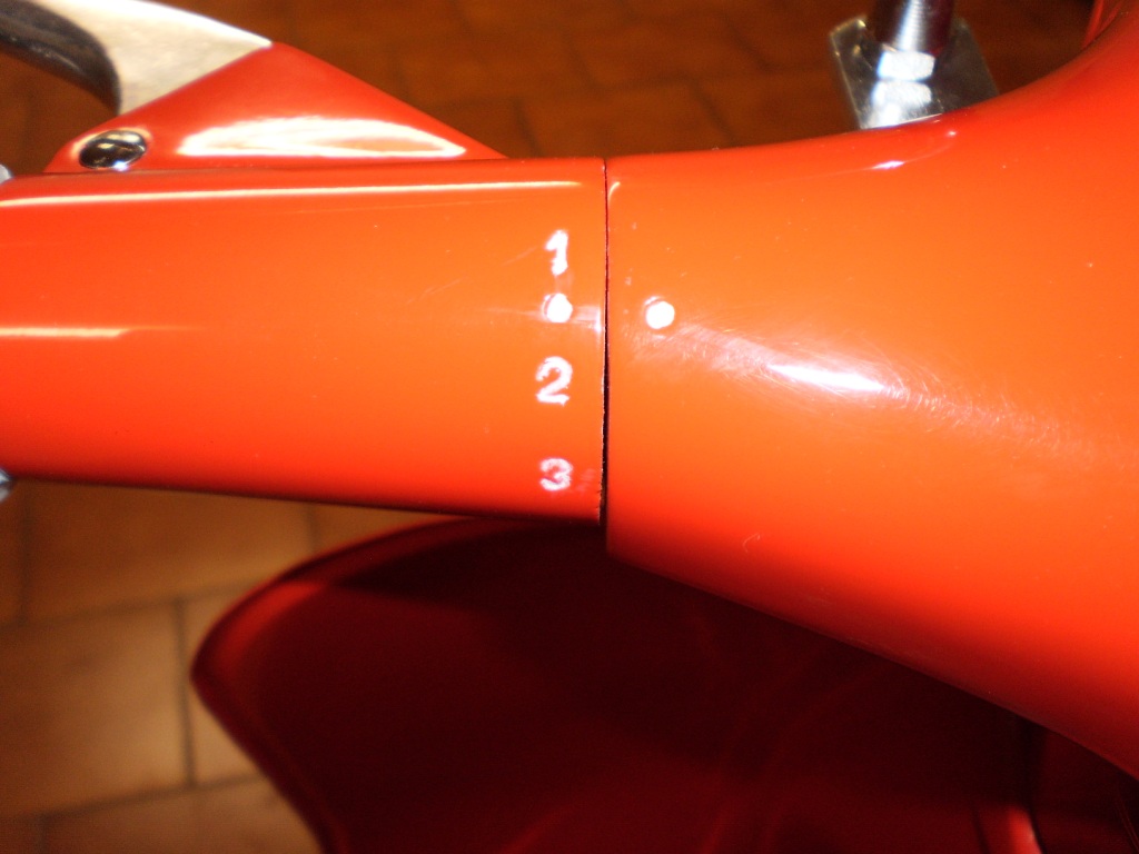

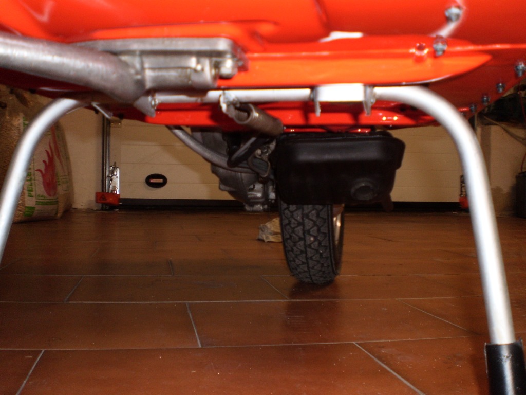

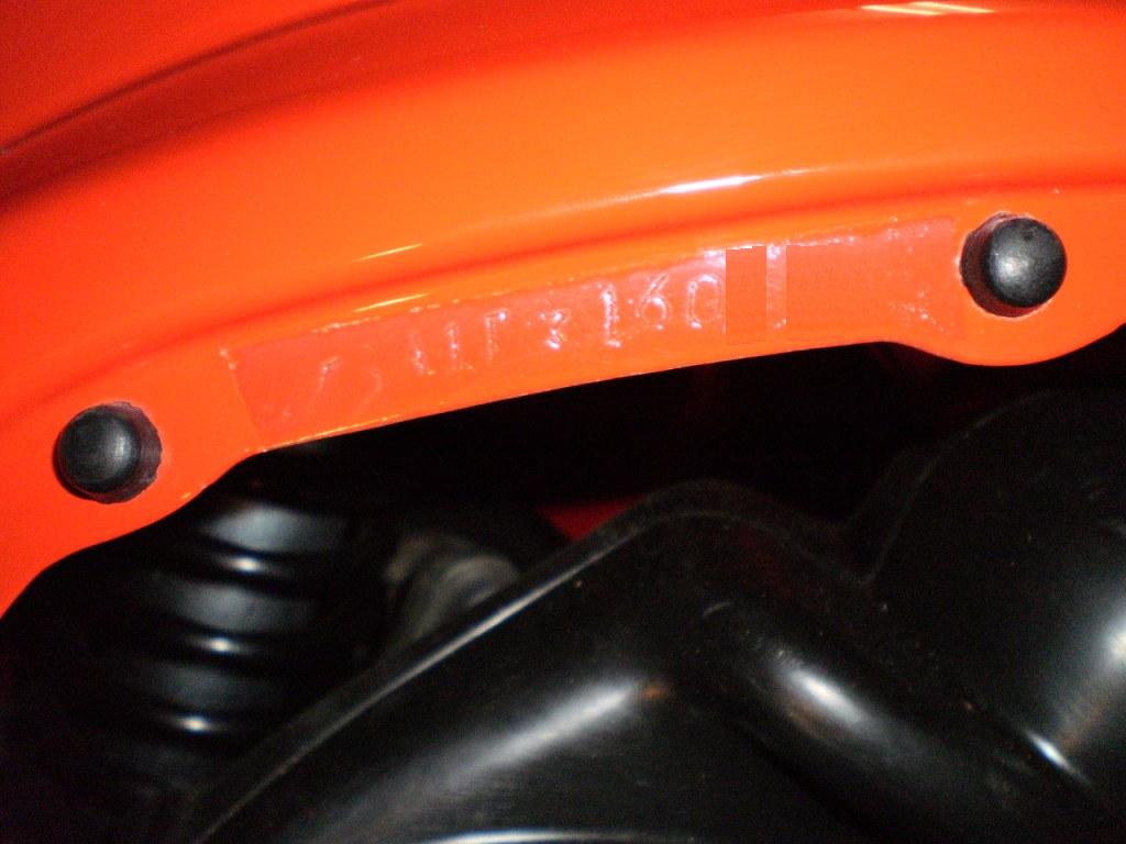

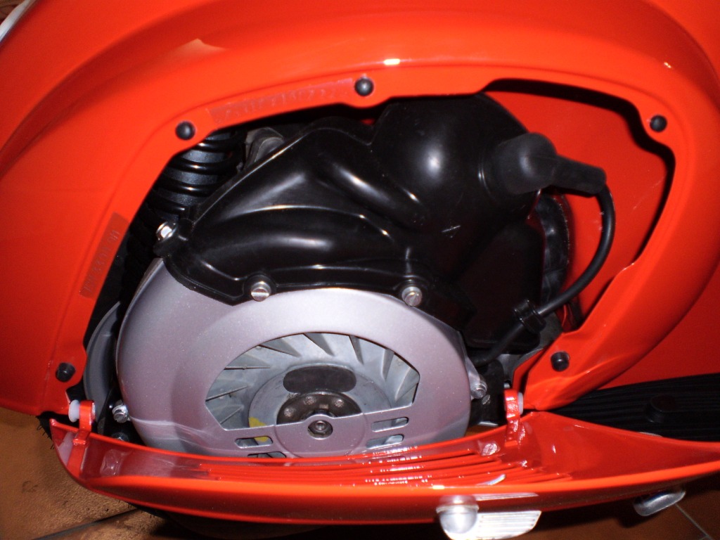

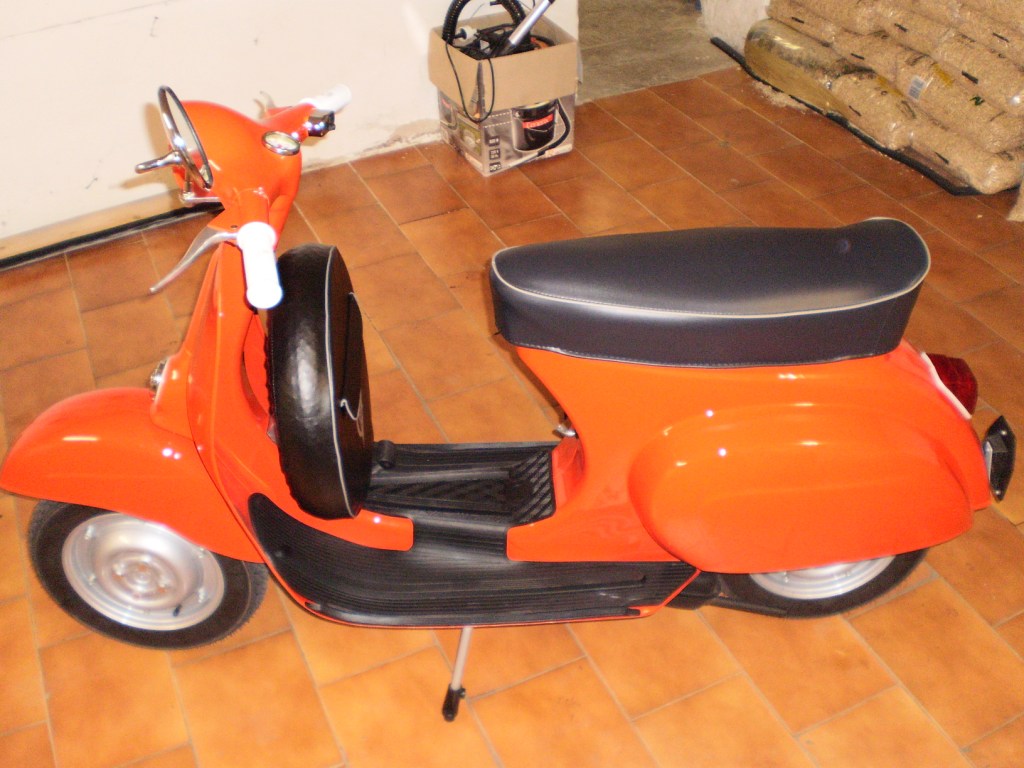

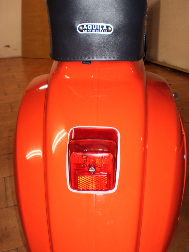

Finita.... ecco un pò di foto... son graditi pareri, commenti... grazie

L'ammo ant. è idraulico, funzia bene, non è rumoroso
Il contakm ha il suo perchè se ha il fondo scala a 80 km/h...

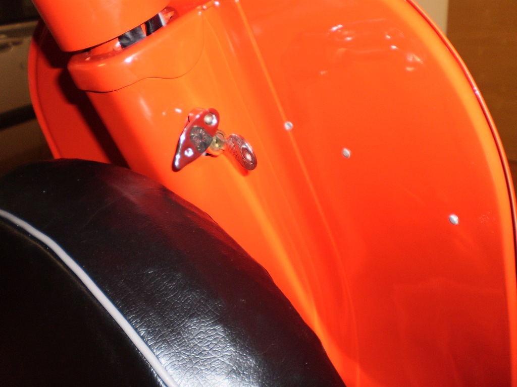

Noterete la scritta ant. fissata con i ribattini.... ebbene.. è uscita con i suoi bei 3 fori...

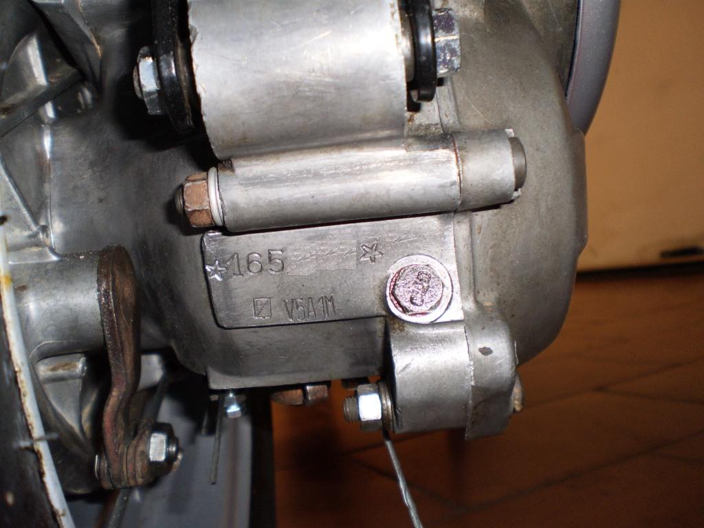

Il numero telaio è coperto da un solo strato di rosso... ma vi assicuro che si vede molto bene..
Avanti con i Vs commenti
Inserito il - 08/11/2010 : 11:22:53  Mostra Profilo  Visita l'Homepage di poeta  Clicca per vedere l'indirizzo MSN di poeta Invia a poeta un Messaggio Privato
Molto bella tranne:
ammo ant tipo special idraulico (non esatto per il modello) monta quello fino.
manopole bianche, di pessima fattura, originali le CUPPINI GRIGIE per il modello e molto più belle.
ammo post comerciale
scritta tipo R-L su scudo con ribattini in cromo, (originale và sempre adesiva nera su N qualsiasi anno e modello -tranne N corta 1963-
mancano i ferma tubo benzina originali.
