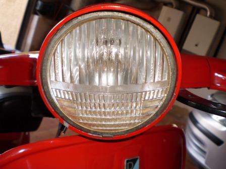

è una N unificata... le foto parlano da sole
38,38 KB
Luca1979
Città: Verona
50 Messaggi
Inserito il - 30/09/2010 : 10:22:18  Mostra Profilo Invia a Luca1979 un Messaggio Privato
Senza bordoscudo, senza cornice faro, strisce pedana in gomma, e telaio 160XXX... ergo.... 50 N Unificata

.. dalle foto sembra proprio ROSSO 916, classico di serie LUSSO.
non fare affidamento sul colore visto in foto.... è già passata in carrozzeria anni fa e quindi il colore rosso di quella gradazione di sicuro non è il suo...
Inserito il - 30/09/2010 : 11:10:32  Mostra Profilo  Visita l'Homepage di poeta  Clicca per vedere l'indirizzo MSN di poeta Invia a poeta un Messaggio Privato
Infatti ora vedendo l'ultima foto non mi pare...
