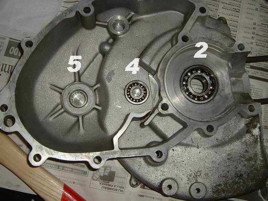

Ciao a tutti, tempo fa ho visto un post di un utente che spiegava come togliere il cuscinetto (gabbia rulli), n. 5 in foto, dell'albero del cambio usando un tassello ad espansione. Non trovo pił il post e mi serve perchč devo toglierlo e non so come fare. Qualcuno gentilmente sa indicarmi il post o l'utente autore gentilmente mi contatta? Grazie mille
PS. so che alcuni saldano un tondino di ferro, ma non ho capacitą e modo di farlo.

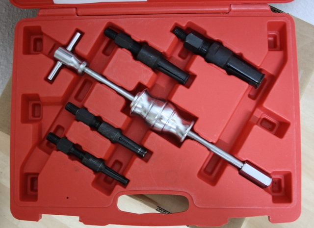

Esistono appositi estrattori;
ma se devi togliere solo quello e non avrai pił tale esigenza, allora 5 minuti in rettifica e un caffč e ti togli il pensiero!
Comunque io ho questi:
se hai sovente il problema ti conviene fare la spesa, altrimenti come ti ho gia detto rettifica (o amico meccanico) e via

puoi levarlo scaldando il carter, io ho fatto cosģ..
lo scaldi dalla parte opposta usando o la pistola termica oppure anche un fornello a gas(quello della cucina, se ne hai la possibilitą, va benissimo)...scaldi per benino, giri il carter e dovrebbe cadere da solo!a me non č caduta, allora ho usato la piza per segeer inserendola dentro il cusinetto e allargandola e ho sfilato, č venuto via 'dolcemente'
