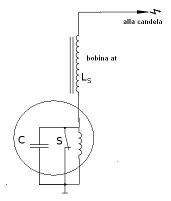

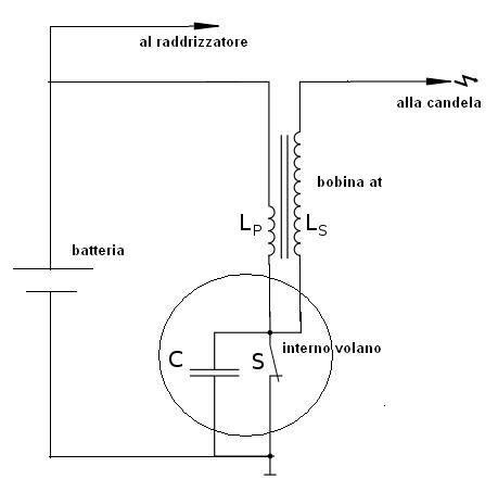

Dunque le GS a differenza di tutte le altre vespe hanno l'accensione a "spinterogeno", sistema molto valido ma sperimentato solo sulle GS e poi abbandonato, perchè comportava una manutenzione ulteriore (sulle spartane vespe)e necessitava di avere la batta ben carica.
L' impianto della GS è forse il piu bell'impianto elettrico per vespa, ma la batteria ha una sua vita naturale di circa un paio d'anni e poi tende ad esaurirsi rendendo difficoltosa l'accensione, e la gente, invece di cambiare semplicemente la batta come si fa normalmente sulle auto, sentenziava che l'impianto faceva schifo e si faceva montare la modifica.
Ebbene si o poeta, inorridisci, tu hai l'accensione non originale ma modificata, e per un purista come te questa è una ferale notizia.
Allego un paio di disegni
parte AT della GS:
tutte le altre vespe (tranne elettroniche):
credo che l'arcano è svelato, ma se a qualcuno di voi tre qualcosa non è chiaro non ha che da chiedere.
