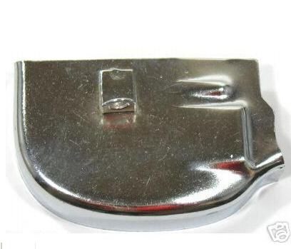

il selettore è proprio sotto il copriventola... devi svitare la vite più inferiore del copriventola e vedrai che ti si toglie anche una scatoletta, che è proprio il coperchio del selettore delle marce...da lì vedrai che capisci da solo come fare... ti serve una pinza, una chiave da 7 chiusa e una da 8 aperta... quella da 7 serve per serrare i cavetti, quella da 8 per svitare i registri e tendere i cavetti...

alua... posto 2 immagini per chiarire meglio...
questo è il coperchietto del selettore...
