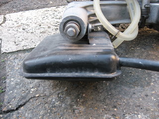

mi viene un dubbio: se do la vernice oro sulla marmitta e poi il trasparente si screpola? che diventi nera non è un problema, come dici tu marco è la fine di tutte le marmitte
Più che altro è la fine ORIGINALE di tutte le marmitte ORIGINALI...
Ed è questo che conta!
Comunque, ti consiglierei di mescolare prima i due componenti (oro e trasp.), poi dai tutto a pennello.
@Marco.87: sinceramente io il trasparente AT lo trovo in bomboletta in fornitura continua dal Bricofer qui a PN, della Arexons, ca 6€ 400ml...

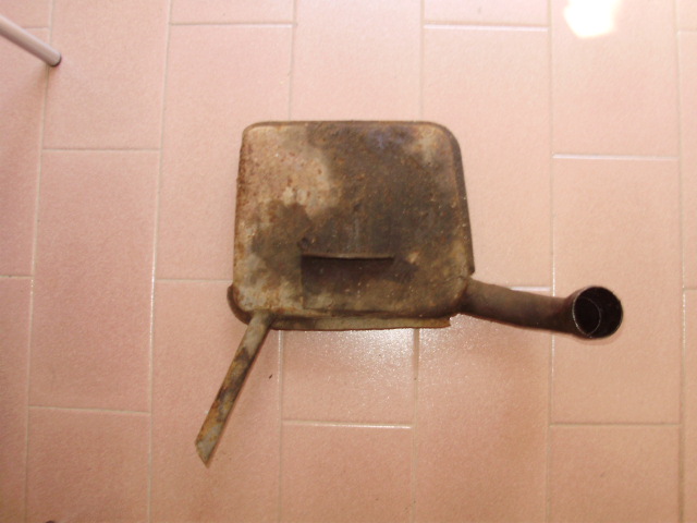

Inserito il - 21/11/2010 : 17:38:51  Mostra Profilo Invia a XXX VESPA XXX un Messaggio Privato
scusami ale ma proprio adesso stavo guardando la tua marmitta..
hai visto la faq di poeta sulle marmitte vnb?
a quanto pare quella marmitta che monti è originale ma per gl!
guarda l'attacco... e soprattutto guarda la mia(pag.7 che ti avevo inserito).
ciao!!
e fammi sapere se mi sbaglio.
p.s:ti invio due foto di marmitte conservate

Vespa98 ha scritto:
Ok, le bombolette at si trovano anche da me allo stesso prezzo, il problema è che è trasparente at puro... E verniciando a compressore con la pistola come faccio??? Dovrei fare un forellino sulla bombola, fare uscire il gas e recuperare poi tutta la vernice per mescolarla poi con l'oro o bronzo antico e darla a compressore... Ma è lo step forare bomboletta che non mi convince... Vorrei evitare di diventare trasparente anche io dalla testa ai piedi...

Inserito il - 22/11/2010 : 14:13:27  Mostra Profilo Invia a alevespa50 un Messaggio Privato
x ildotto: caspita, ora che le guardo bene sono diverse!mannaggia!
bhè, per ora tengo quella che ho, la ri dipingo e la monto, poi se trovo quella originale me la compro!
