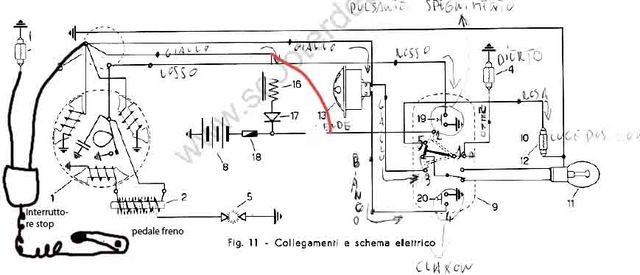

Ciao a tutti. Sono di nuovo qui, ma per un problema meno grave.
In pratica ho montato la lampadina dello stop sulla vb1 ( dove non è previsto) e prendo la corrente direttamente dall' uscita dello statore ( vedi figura).
Solo che dopo poco la lampadina si brucia( neanche 10km).
Inoltre se misuro la tensione del portalampade della lampadina grande(25/25) mi da 3V. Misurato però al devioluci arrivano 6V abbondanti (7V) lo schema è uguale al suo originale Solo che Sono senza batteria.
La Luce comunque non si accende come dovrebbe ma si accende( anche quella dietro) il mio problema sono le lampadine luce stop che si bruciano.
