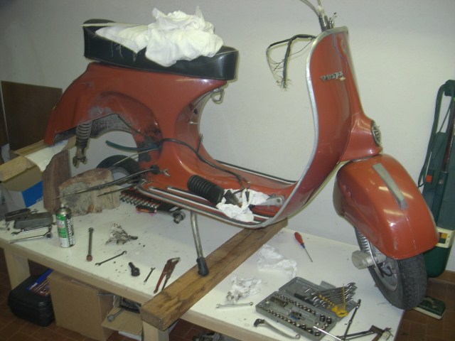

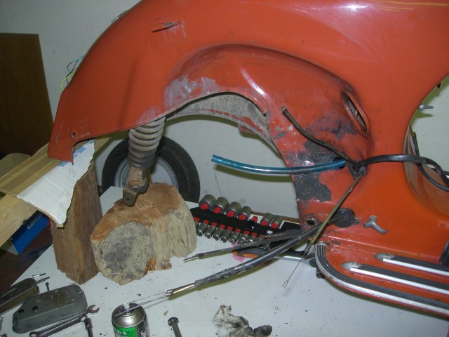

Allora ragazzi riesumiamo questo post
Sono andato un po' avanti con i lavori e questa è la situazione

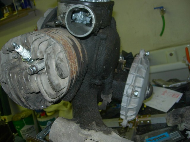

Smontato il GT e messo sul banco ecco come si presenta
64,45 KB
66,08 KB

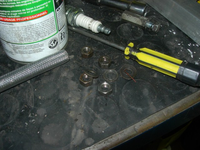

Ho smonatto i dadi della testa ma qualcosa non torna...oltre alla rondella non ci deve essere anche la grover spaccata?
83,51 KB

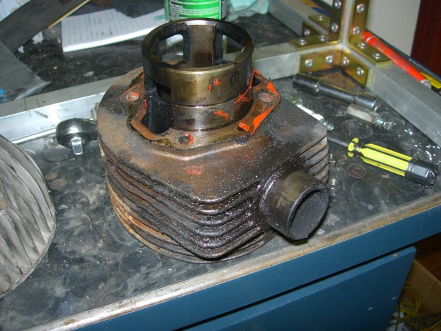

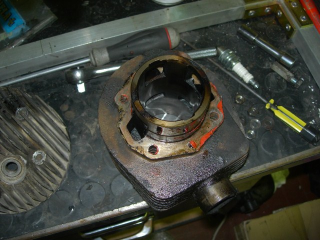

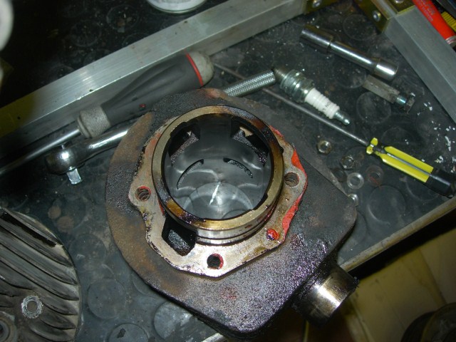

il cilindro come vi sembra?
84,13 KB
94,26 KB

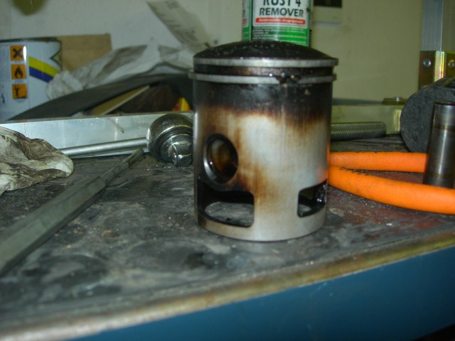

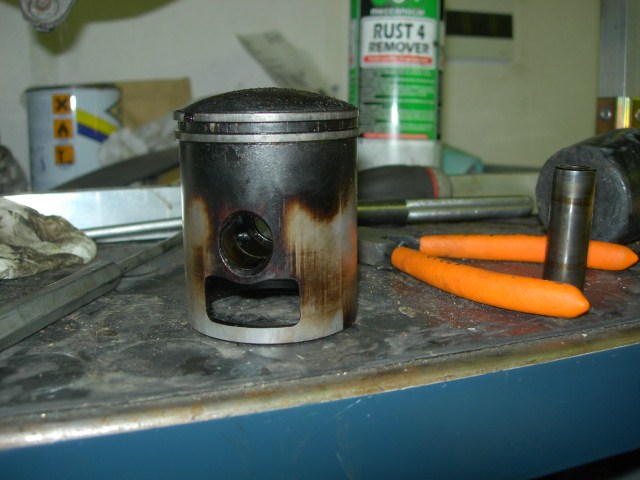

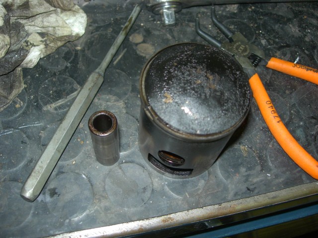

e il pistone?
57,18 KB
61,36 KB
87,04 KB

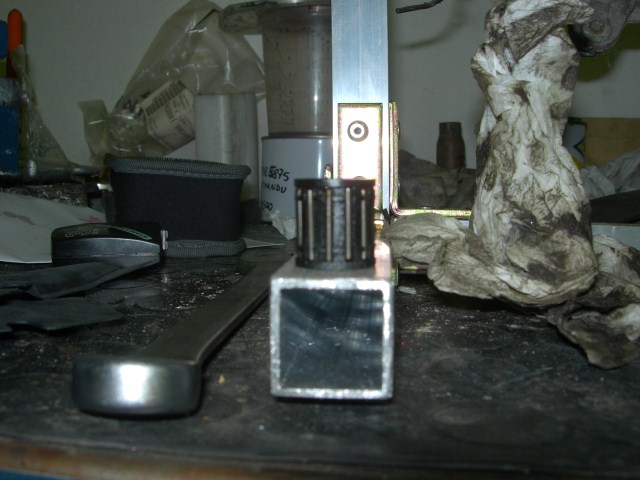

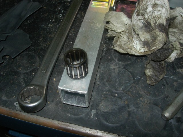

forse la gabbi a rulli dello spinotto del pistone andrebbe cambiata
83,39 KB

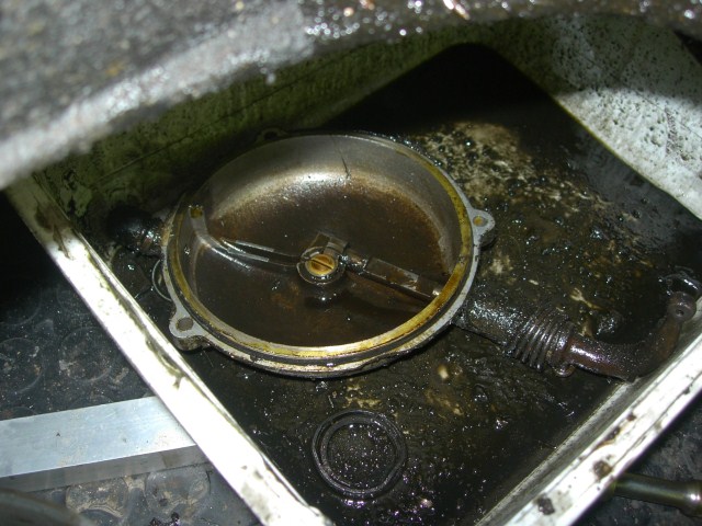

apriamo il coperchio frizione
90,17 KB
87,57 KB
A questo punto cosa mi consigliate di fare?

prima di tutto ti consiglierei di ripulire per bene i due semi carter che sono veramente sudici(ovviamente dopo aver smontato il necessario).per il cilindro ed il pistone tidaranno preziosi consigli i più esperti anche se a me non sembrano particolarmente usurati.credo,però,che l'olio della miscela usato in precedenza non deve essere stato di ottima qualità.

Infatti volevo smontare tutto per poi ripulire a fondo....anche a me pare che l'olio che avessero usato prima non fosse di buona qualità...il mecca vicino a casa mi ha detto che anche se il pistone è buono andrebbe cambiato lo stesso e rettificato il cilindro per fare un lavoro come si deve....mi ha detto anche di spiaanare il bordo della testa dove poggia sul cilindro perchè un pò irregolare però non sò....aspetto consigli dagli esperti...anche perchè è il mio primo motore......help me !!!!!

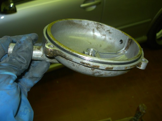

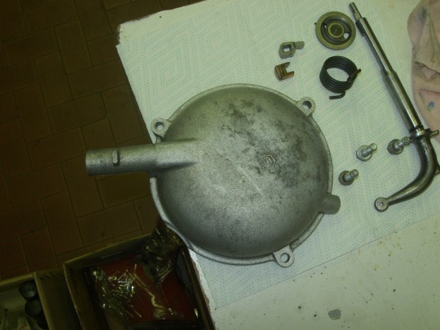

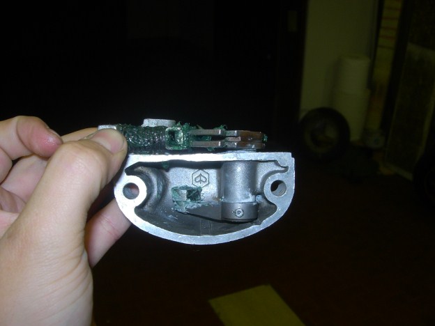

preso coperchio frizione e scomposto
50 KB

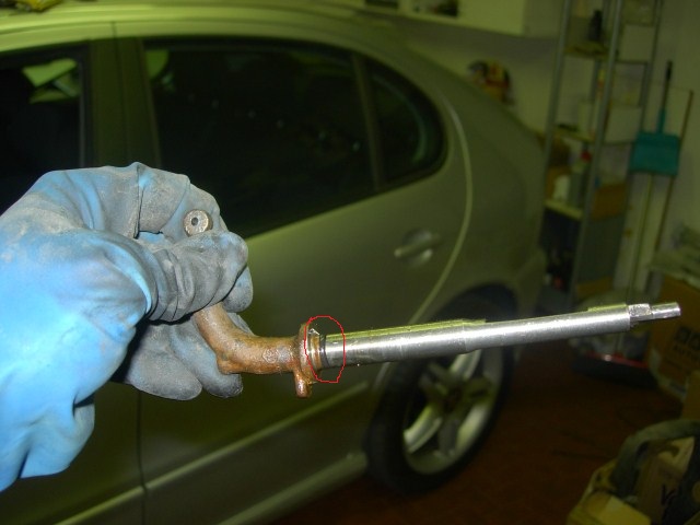

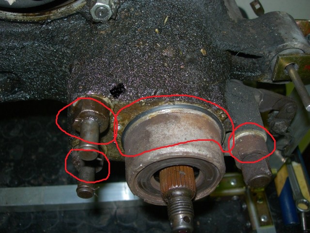

questo or cerchiato in rosso sull'alberino è da cambiare?
in piaggio la vendono?
62,12 KB
anche queste si trovano?(ì 3 or non si vedono perchè li ho tolti ma sono quelli sotto il piatto ganasce)

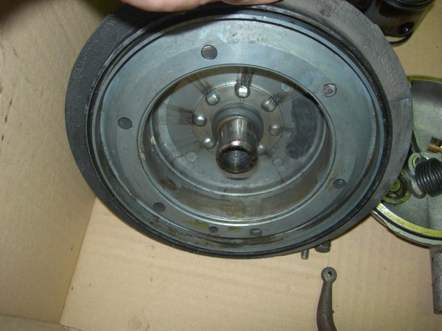

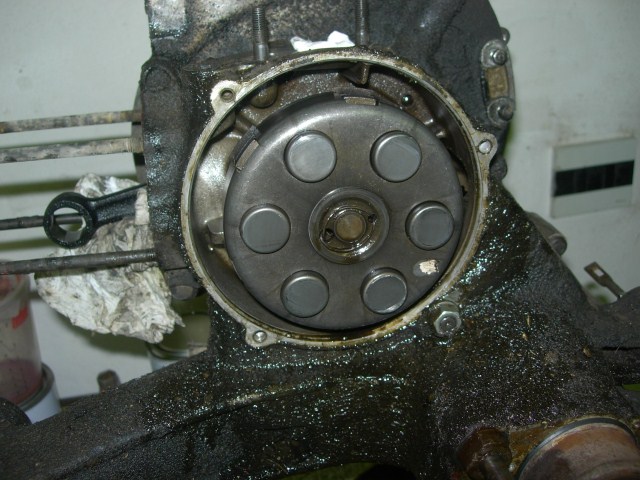

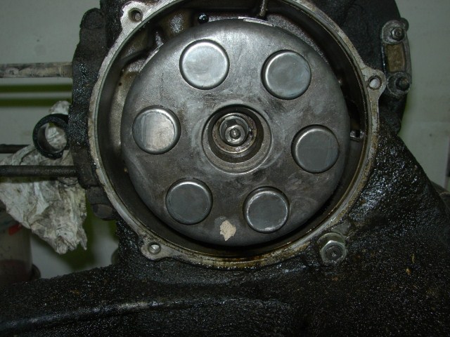

ecco la campana della frizione ma purtroppo non ho l'estrattore....esiste qualche metodo per toglierla?
92,17 KB

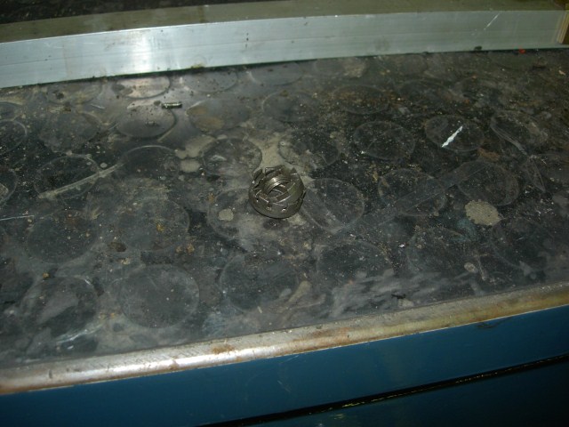

questi 2 particolari penso si debbano cambiare
69,28 KB

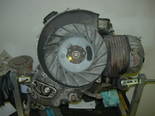

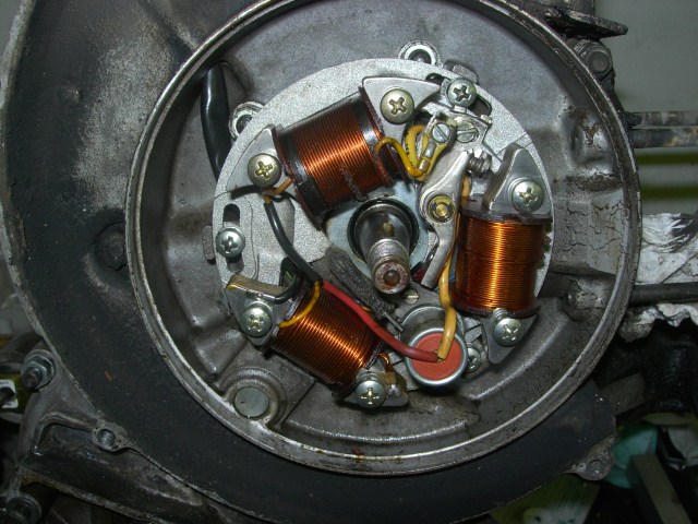

Vado avanti smontaggio del volano....lo statore sembra si presenti in ottimo stato a parte il feltrino che dovrò rigenerare
69,69 KB
96,53 KB
le viti a croce che trattengono lo statore forse non sono originali...che ne dite?

la frizione facendo con calma la riesci a togliere a mano... altrimenti usa due cacciaviti e spingi tra carter e pacco frizione, facendo leva sia da una parte che dall'altra uniformemente... come dici te dado frizione e fermo vanno cambiato... idem per TUTTI gli o-ring, che si trovano tranquillamente dai ricambisti... ti sei dimenticato di segnarne uno però! all'interno della camma per le ganasce infatti ce ne sono 2, non uno solo... le viti sul px sono a croce... credo anche sul ts ma non ne ho la certezza... comunque, detto tra noi, poco cambia, no ?

Grazie Wyatt ma cosa intendi per camma ganasce l'attuatore delle ganasce ovvero il perno con la molla?........dopo che ho tolto la frizione posso aprire i carter?
Come mi consigli di procedere?
TRE travasi
Inserito il - 16/10/2010 : 18:56:41  Mostra Profilo Invia a n/a (ex wyatt) un Messaggio Privato
si, intendo il cilindretto che permette di aprire le ganasce
si, comunque una volta che hai tolto la frizione, lo statore e il cilindro puoi aprire il carter

m...a secca neanche con i 2 cacciaviti sono riuscito a togliere la campana frizione è totalmente ichiodata...dovrò aspettare lunedì per prendere l'estrattore
non sò come tu faccia Wyatt a toglierla a mano...non è che ci sia qualche altra cosa ta togliere oltre il dado a coroncina e l'altro bicchierino sotto con il fermo?

Maremma com'è ben messa sta vespa... Davvero un ottima base... Complimenti... Unica pecca il pistone. Il tuo meccanico ha ragione... Quel pistone a prima vista è devastato. Mettine uno bello nuovo e rettifica... Un bel lavoro è fatto una volta x sempre...

Infatti penso di fare così...ma il mio cruccio adesso è la campana frizione che non ne vuol sapere
da varie parti su internet dicono tutti che con 2 caccaviti viene via ma a furia di provare ho paura di rompere i carter...

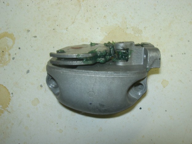

Preselettore cambio sgrassato, revisionato e ringrassato
37,68 KB
49,43 KB

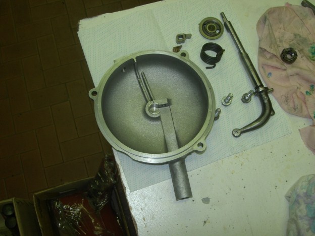

coperchio frizione con attuatore frizione smontato e sgrassato, sono in attesa di prendere l'or dell'alberino
58,4 KB
ho provato a sgrassare (gasolio e poi diluente) ma più di così l'esterno del coperchio non si pulisce....qualche consiglio(Poeta,Tony)?

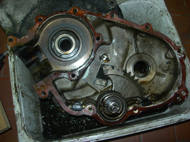

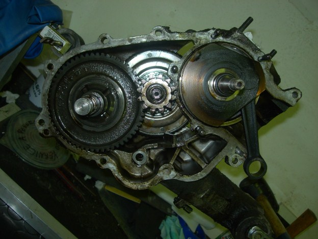

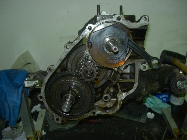

Finalmete carter aperti
64,83 KB
72,19 KB
i tamponi finecorsa dell'avviamento erano veramente alla frutta
98,77 KB
Per il resto non ci capisco molto ma da quel poco che posso vedere gli ingranaggi stanno bene......voi che ne dite?
Adesso come procedo?
