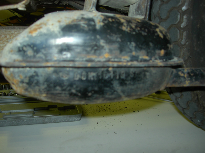

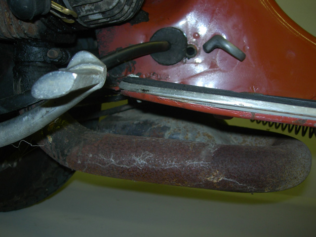

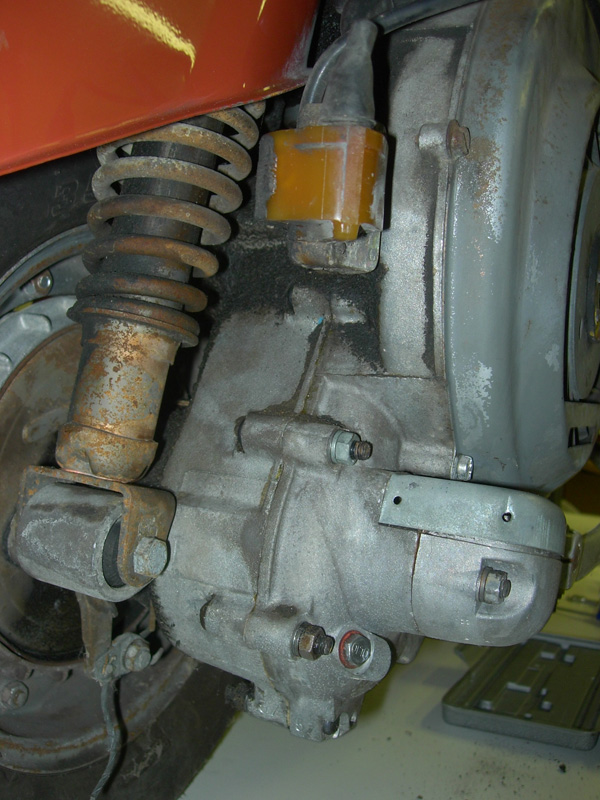

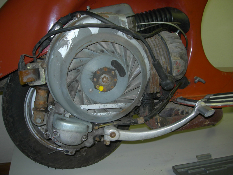

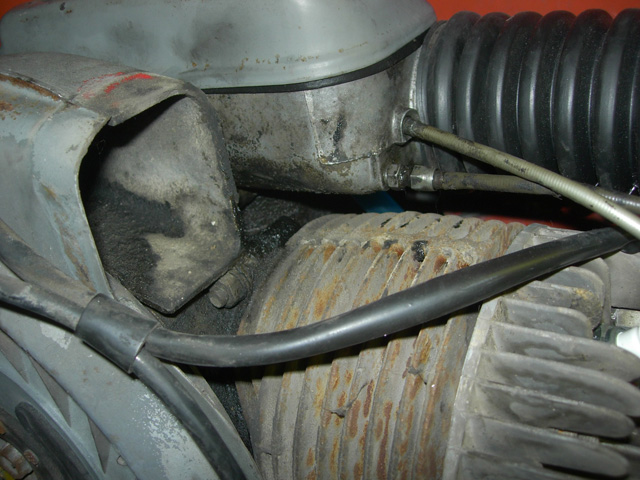

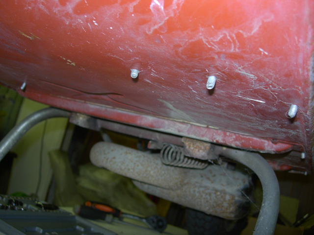

riprendiamo da dove eravamo rimasti ora metto delle foto e vi chiedo alcuni consigli
Premetto che il telaio per quanto riguarda la verniciatura non lo vorrei toccare a parte qualche lucidata e qualche ritocco, per il resto ditemi voi

Per questo VNL3M che cosa vogliamo fare?
Secondo me non è stato mai aperto e le mani mi prudono ma non l'ho mai fatto quindi sono un pò titubate anche se avverto qualche problema nella messa in moto ovvero quando calci la leva sembra gommosa e sembra che vada a vuoto infatti per accenderla non basta una semplice pedalata.....bo
Per l'ammo post che faccio?pulisco con gasolio, shrasso e poi trasparente opaco? (ho visto su timev4spa che vendono le molle ammo con una bella fosfatazione)
le liste pedana come alsolito sono state rivettate cosa consigliate visto che anche la gomma delle liste si è ritirata atal punto che ha creato uno spazio dal puntale?
119,78 KB
la marmitta è originale ma che dite gli dò una bella cotta in un buon fuocherello poi sabbio e vernicio? nero lucido od opaco?
118,09 KB
141,07 KB
